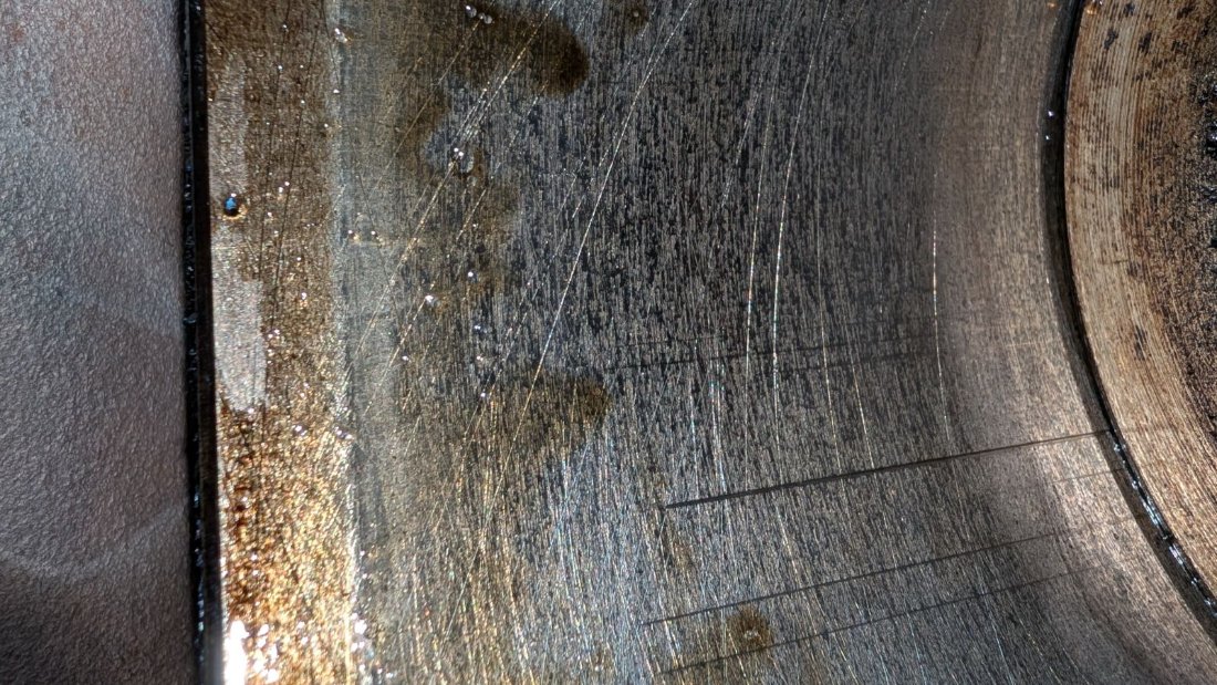

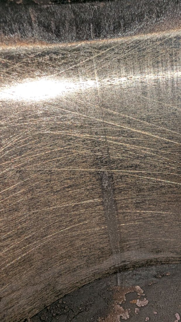

Smartphonebilder vom Ärgernis anbei.
"0.060" und "2. Übermaß" passen beim 260cui nicht zusammen - richtig? "0.060" steht auf der Rechnung vom Bastian Ebener, der den Rumpfmotor einst lieferte und "2. Übermaß" habe ich ohne Quellenangabe in meine Wiki zum Auto. Die KI meint 0.060 ist beim 260er das Ende der Fahnenstange - bleibt nur das Buchsen.
In der ersten blauen Saison hatte ich die Tests gemacht, in der zweiten war er ja sauber und dieses Jahr habe ich nicht neu getestet.
- Druckverlust : 4/6/6/6/8/6/6/6 % mit Chinawerkzeug gemessen; Notiz am Rande "von 4 aus Geräusch bei Vergaser wahrnehmbar"
- Kompression : 9/10.2/10.5/9.6/9.7/10.4/9.7/10 bar mit Chinawerkzeug gemessen
- Zylinder 4, Kratzer spürbar in der Mitte der seiner Länge (nicht Breite) = bis zu 4mm breiter Materialabtrag
- zylinder 4 - detailansicht.jpg (234.23 KiB) 1101 mal betrachtet
- Zylinder 6, Kratzer nicht spürbar
- 6 detailansicht.jpg (235.67 KiB) 1101 mal betrachtet

Wenn man VIEL Arbeit investieren will, mir etwas 320er Nassschleifpapier leicht in Richting der Hohnspuren beischleifen, aber nicht übertreiben!
Das ist ein alter Ami,kein Ferrari, der spürt sowas garnicht!
Und eine Ölfahne verursacht sowas schon garnicht.

0.060 ist nicht das größte Übermaß, sondern das ist schon zu groß.
Gefahrlos machbar ist 0.040, alles drüber sorgt durch die dünnen Zylinderwände
oft für die Überhitzung des Motors und nicht selten bricht die Zylinderwand einfach irgendwann.
Ich finde die Kratzer absolut unkritisch, zumal deine Messwerte top sind.
Bei den Messwerten hätte ich jetzt nicht mal die Köpfe runter wenn der Motor nicht mehr bläut.

Da ich die Kratzer in 6 nicht spüre, sind die mir eher egal. In 4 bleibst Du halt mit dem Nagel echt hängen. Man sieht auch gut, das im oberen Bereich die Honung noch durch den Kratzer geht und weiter unten der Kratzer die Honung durchbricht - dort ist der Mist dann spürbar.
Mein Oldtimer-Mensch meint, das wäre ein Schadensbild - ihr hier meint "nicht der Rede wert". Wie dem auch sei, mangels Motorbauerkapazitäten stecke ich jetzt alles wieder mit meinen "neuen" Köpfen zusammen. Vielleicht waren es wirklich oder mit nennenswertem Anteil die Ventile und die Bläue ist dann einfach weg. Den Wagen oder Motor außerhalb der Saison dann mal wegzugeben, bleibt mir ja als Option.
Danke fürs Aufklären und Beruhigen (oder habe ich mit 0.060 eine neue Sorge - warum aber sollte der Ebener sowas rausgeben, wenn es nicht taugt, der hat doch einen Ruf).
