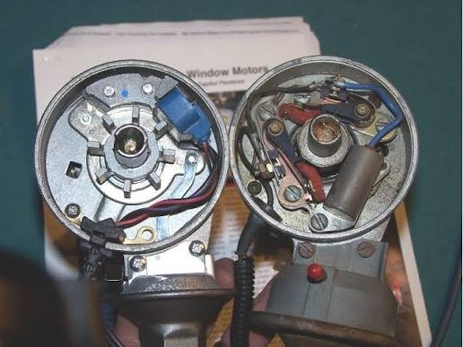

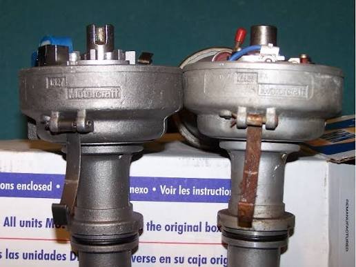

Schraubaer2
Beiträge: 312
Fuhrpark: Alles alte Karren.
Wohnort: Bei mir Zuhause
Re: Verteilerkappe Male Anschlüsse
Beitrag von Schraubaer2 »
Könnte klappen!?

Danke für eure Hinweise. Die AL482 Kappe wurde mir auch empfohlen. Jedoch meinte die KI, dass der Durchmesser nicht passt. Nach erneuten Prompts, sagt sie, es passt. Danke für die menschlichen Ratschläge! Ich berichte, ob das Vorhaben funktioniert hat! Schönen Abend
birkmael
Beiträge: 83
Registriert: Mo 26. Aug 2024, 21:40
Fuhrpark: Ford Mustang 67 Fastback GTA
BMW e64 650i
Ford C-Max
Ford Fiesta
Beitrag von birkmael »
Kurze Rückmeldung: die Verteilerkappe passt perfekt! Man muss lediglich die kleine Plastiklasche entfernen, damit die Kappe über die Befestigungsschraube der Unterdruckdose passt. Besten Dank nochmal für den Tipp!
