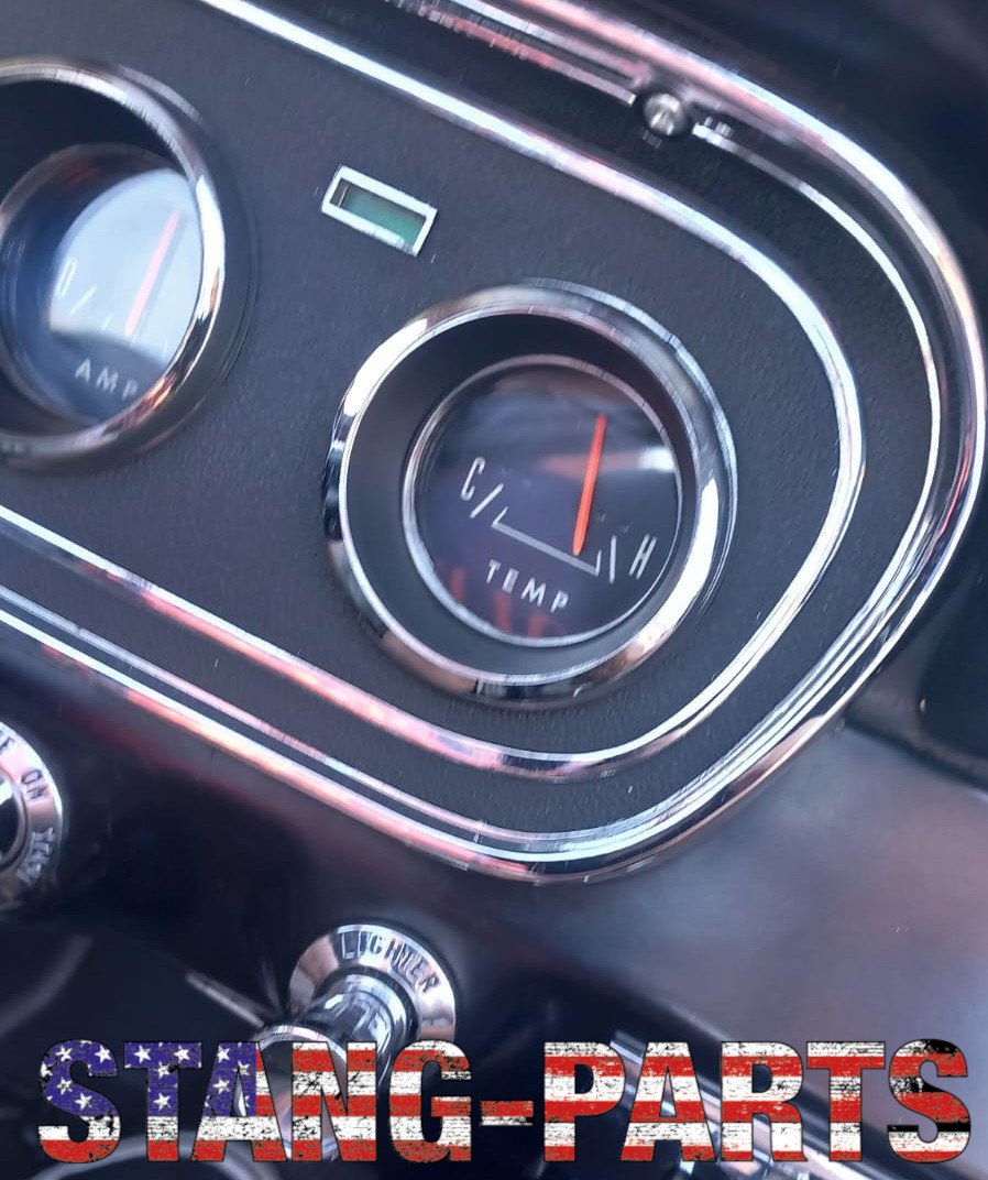

Bei den aktuellen Temperaturen erreichen uns wieder viele Fragen zur Kühlmitteltemperatur von klassischen Mustangs.
Die gute Nachricht zuerst:
Es ist völlig normal, wenn die Temperaturanzeige an heißen Sommertagen bis in den oberen Bereich oder sogar auf etwa 3/4 der Skala ansteigt.
Solange der Zeiger nicht dauerhaft im Bereich "H" (High) steht oder Kühlwasser überkocht, besteht in der Regel kein Grund zur Sorge.
Viele vergleichen die Anzeige mit modernen Fahrzeugen. Das funktioniert allerdings nicht.
Bei einem klassischen Mustang zeigt das Instrument die tatsächliche Motortemperatur an. Moderne Fahrzeuge dagegen "beruhigen" den Fahrer. Obwohl die Kühlmitteltemperatur je nach Fahrzustand zwischen etwa 85 °C und über 100 °C schwanken kann, bleibt der Zeiger meist stur in der Mitte. Erst wenn wirklich ein technisches Problem vorliegt, bewegt sich die Anzeige deutlich.
Deshalb wirken Oldtimer oft heißer, obwohl sie es gar nicht sind.

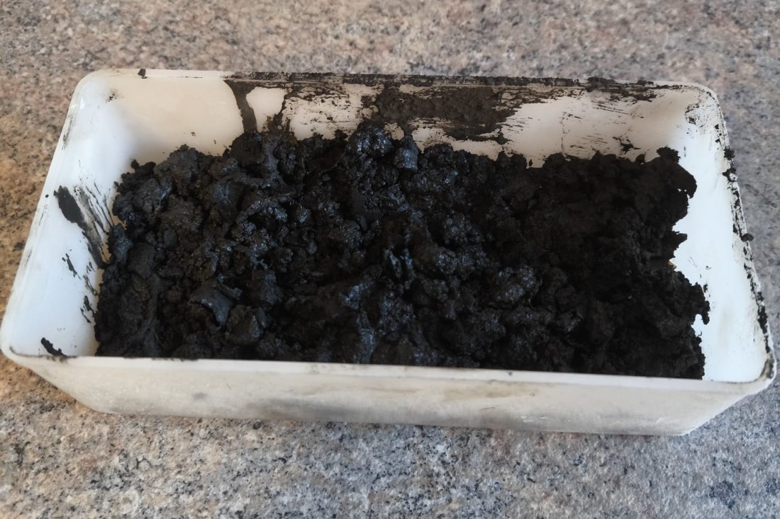

Hier mal noch das Foto eines Kunden, der ~2kg Schlamm, Rost und Ablagerungen aus den Kühlkanälen des Motors entfernt hat. Da hilft natürlich kein Reiniger mehr, sondern nur noch Zylinderköpfe runterbauen, Froststopfen raus und das erstmal mechanisch alles entfernen. Das man damit keine Wärmeübertragung vom Motor in das Kühlwasser mehr hat ist klar 🙂

Von teergefüllten Zündspulen hört man ja, aber teergefüllte Motorblöcke??? :shock:

Meistens sieht der Rest dann auch nicht besser aus....
