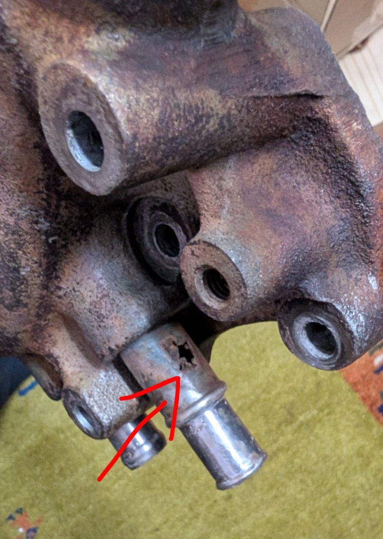

Hallo Leute
Ich habe seit einiger Zeit leichten Kühlwasserverlust, d.h. wenige Tropfen Kühlwasser am Garagenboden. Habe dann den Motor nach der Ursache untersucht und festgestellt das die Flüssigkeit an der Dichtung des Timing Cover austritt. Kann das sein?
Vielen Dank für eure Hilfe

Klar - am Timingcover kann eine Undichtigkeit entstehen. Du solltest nun mal alles gründlich reinigen und trocknen, um die Position zu finden, wo es austritt. Es kann am Cover sein, am Thermostatgehäuse, an den Schläuchen, WAPU, etc.

Thermostatgehäuse, Schläuche und Wapu sind dicht.

Hi Frank,terra67 hat geschrieben: ↑Mo 6. Jul 2026, 10:26 Hallo Leute
Gruß Frank
ja das kann sein, durch das Steuerkettengehäuse laufen 2 Kühlwasserkanäle von der Wasserpumpe zum Motorblock.
Wenn es da undicht wird, ist muss das Steuerkettengehäuse meist repariert oder ersetzt werden.
Das ist aus Alu und nach 6 Jahrzehnten sind die Kanäle oft zerfressen.

Vielen Dank, wird eine Winterarbeit, dann kann ich gegebenenfalls auch die Steuerkette checken.

Wenn es soweit zerlegt ist, macht ein Wechsel von dem Steuerkettensatz und der WaPu evtl. Sinn.....

Bei mir steht kommenden Winter vermutlich dasselbe an. Hab tatsächlich eine leichte Undichtigkeit am Steuerkettengehäuse (NACH WaPu-Wechsel....seufz) und werde da wohl mal dran müssen. Da ich nicht weiß, was mein Motor gelaufen hat, wäre es wohl keine dumme Idee, direkt die Steuerkette zu wechseln.

Wie hat mir mal ein sehr erfahrener Schrauber hier im Forum gesagt: immer nur beheben was defekt ist!!
Die Steuerkette gründlich zu prüfen und bei Defekt zu wechseln, bin ich dabei.
Aber wenn deine Wasserpumpe keine Geräusche macht und gut funktioniert, lass sie unbedingt drin, erst recht, falls es noch eine originale sein sollte.

Leider halten auch die originalen WaPus nicht ewig....
