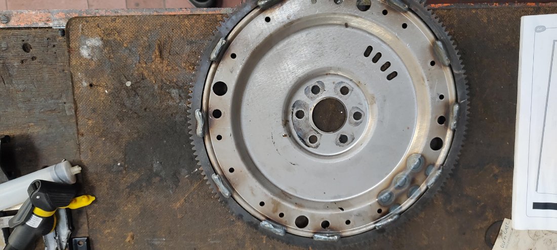

Hallo an alle Wissenden,
da mein C4 den Geist aufgibt habe ich jetzt entschieden endlich das AOD Getriebe einzubauen, das schon länger hier liegt.
Ich habe nun das Problem, das, wenn das Getriebe montiert ist, habe ich keine Luft mehr zwischen Flexplate und Wandler.
Der Wandler ist bei der Montage 3 x schön eingerastet und hat auch 26mm PLatz zum Glockerand.
Der Motor ist ein 302 mit 68er Block und das AOD stammt aus einem 1991 Ford Thunderbird mit 5.0 .
Nun meine Frage: Gibt es unterschiedliche Flexplates von der Bautiefe her?
Schon mal Danke im voraus für hilfreiche Tipps.
Grüße Michaela
Grüße Michaela

Verstehe ich das jetzt richtig, die Flexplate ist noch vom C4?
- Beiträge: 5018
- Wohnort: Ruhrgebiet
Re: Umbau von C4 auf AOD Probleme mit der Flexplate
Für das AOD benötigst Du eine Flexplate mit 164Z. Habe noch eine im Lager liegen. Da kann ich am WE mal die Höhe nachmessen.

Nein, natürlich nicht.
Ist eine Flexplate mit 28oz für das AOD.
Die Bohrungen passen alle, aber die Tiefe der Plate passt nicht.

Danke an Alle !
Problem wurde gelöst!
Für die Umrüstung habe ich die Pioneer Flexplate FRA-205 verwendet.
Die hat das nötige Offset.
Findet man bei Rockauto und wird im 1980 Thunderbird mit 302 verwendet und hat 28 Oz
Grüße Michaela
Grüße Michaela
