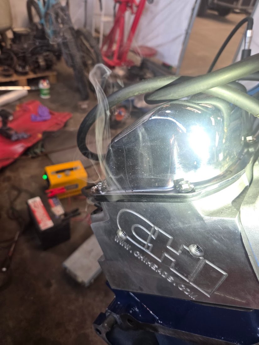

Ich nehme an er meint eine Nebelmaschine um Undichtigkeiten zu erkennen.
Bernie, Böblingen
Bernie, Böblingen
Re: Zündaussetzer im Cruise Bereich
Sorry , Nebelmaschine.
Nebel in die vakuum Leitungen und idealerweise sieht man gar keinen Nebel - oder man sieht ein leck.
Ich habe gleich ein großes Leck entdeckt, das Airhorn des Vergasers
Ich war etwas unvorbereitet ....

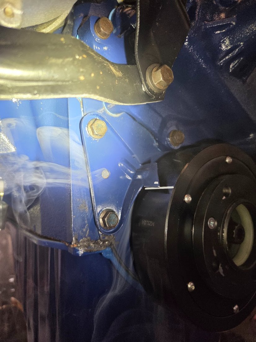

Ist jetzt etwas Off-Topic: Diese Nebelmaschinen/Lecksucher gehen super, ich hab die ständig im Einsatz. Hab für den Vergaser einfach mal eine Haube im 3D Drucker gedruckt, dann ist der oben dicht und das System geschlossen. So kann man perfekt in der Ansaugung Lecks suchen. Abgasseitig geht es eh perfekt. Kühlsystem Abdrücken geht auch. Und für das Kurbelgehäuse nutze ich auch es auch ständig um Ölwannendichtungen, Simmerringe, Ventildeckeldichtungen etc. vor der Inbetriebnahme zu prüfen. Man muss nur offene Stellen verschließen. Klar kann beim warmen Motor noch ein neues Leck entstehen, aber die meisten Undichtigkeiten erkennt man so vorab.

Grüße Carl

Der Motor läuft bei der Prüfung nicht. Man nutzt die Nebelmaschine um Lecks zu finden im Ansaugsystem bspw.,Schraubaer2 hat geschrieben: ↑Mi 17. Jun 2026, 18:21 Kann mir auch vorstellen, dass der Lüfter so 'n Häuchlein Nebel verbläst, bevor es sichtbar irgendwo angesaugt wird?!
da wäre es ungünstig wenn der Nebel eingesaugt würde.
Das funktioniert auch bei Vergasermotoren sehr gut, hatte so ein Ding selbst schon im Einsatz.
