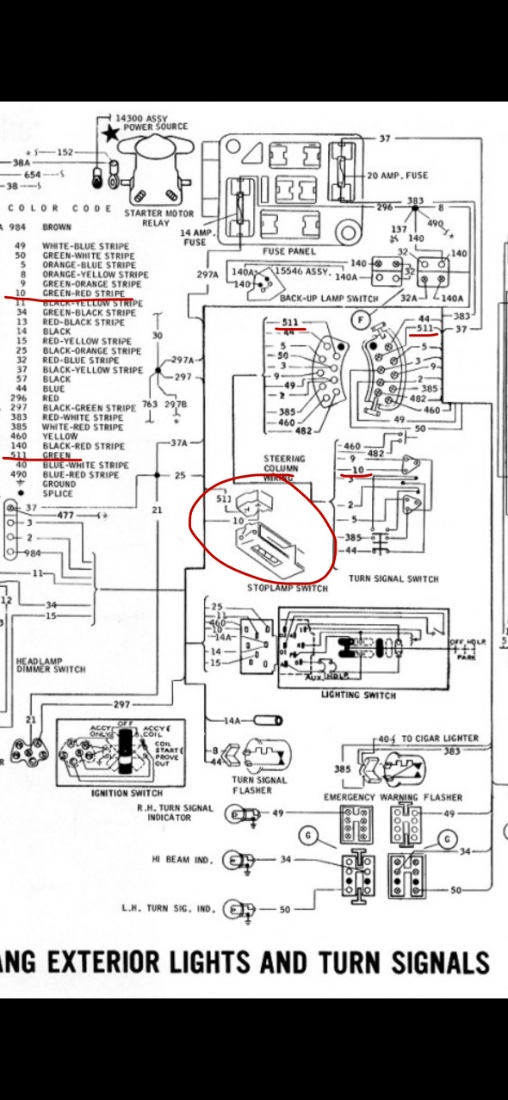

Wie genau soll ich die verkabeln? Ich hab’s so verstanden, dass ich das Kabel vom Bremslichtschalter zum Blinkrelais trennen soll und stattdessen das gelbe Kabel anschließen soll.
Dann tun es aber doch die Bremslichter nicht mehr oder?

Genauso habe ich es gemacht, aber jetzt tun es die Bremslichter nicht mehr. (Vorher gingen die natürlich)
Oder habe ich das falsche Kabel gekappt?
Muss ich Kabel 511 (grün) oder Kabel 10 (grün/rot) kappen?
Gruß Daniel

Beim 68er ist grün/rot das "Dauerplus" vom Lichtschalter, grün ist die durch die Bremse geschaltete Leitung zum Blinkerschalter. Daher musst du grün trennen (bzw. auspinnen) und am Bremslichtschalter dann "grün/rot" (alt) sowie gelb (neu) anschließen.

Dann habe ich’s genau falsch gemacht und grün/rot getrennt … :roll: :lol:
