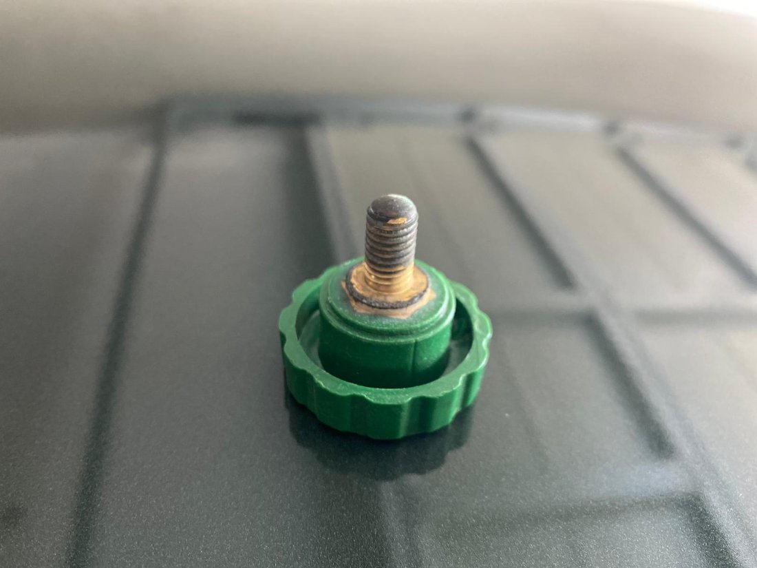

so sehen die Dinger bei mir nach 2-3 Jahren immer aus. Macht es Sinn, das Gewinde mit sehr etwas Kupferpaste einzureiben?
Gruß Frank
- Beiträge: 9145
Re: Gute einfache Batterie-Trennschalter
Hi Frank,
ich denke WD40 tut es auch.Ist ja für solche Anwendungen gedacht.
Kupferpaste ist aber auch nicht verkehrt.
