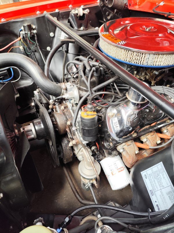

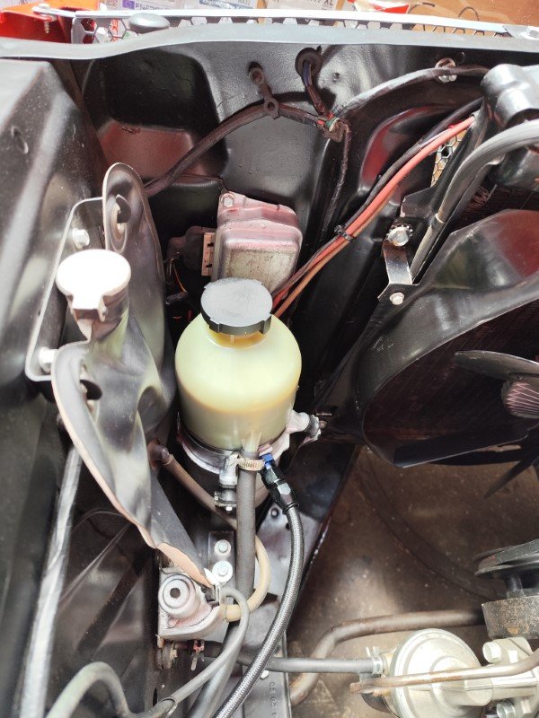

- 68GT500
- Beiträge: 9718
Re: Borgson oder ehps?
Bei mir sind mittlerweile fast alle Autos auf Borgeson umgebaut.
Die originale Lenkung funktioniert (bei richtiger Einstellung und Wartung) völlig problemlos, doch ist das Lenkgefühl sehr wage weil die Unterstützung sehr hoch ist.
Im Gegensatz dazu braucht die Borgeson weder einstell- noch Wartungsarbeiten und hat ein eher modernes, sehr angenehmes Lenkgefühl.
Wie schon oft hier gepostet, ist die eingesetzte Servopumpe sehr wichtig, sie muss ausreichend Volumen und nicht zu hohen Druck (max 80 Bar) liefern. Die Ford Pumpe ist sehr ineffizient, liefert im Leerlauf zu wenig Volumen und später zu hohen Druck.
Oft habe ich die BMW E30 Pumpe eingesetzt - hier ist Vorsicht gebooten, es gibt verschiedene Ausführungen mit teilweise zu hohem Druck.
Im roten Coupe habe ich nun eine elektrohydraulische Servopumpe verbaut und muss sagen, dass ich so weit, sehr zufrieden mit dem Ergebnis bin.
Es muss nichts am Riemenantrieb geändert werden, und die EHPS Pumpe läßt sich sehr flexibel an verschiedenen Stellen positionieren.
Wenn genug Interesse besteht kann ich mal posten, wie ich es gemacht habe.
Aussehen tut es so:
Aussehen tut es so:
