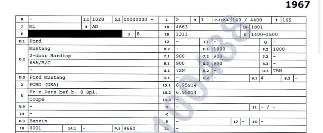

Guten Abend,
nach einem heutigen Gespräch beim TÜV zum Thema eingebauter Motor und das dieser bei Änderung eingetragen werden muss,
möchte der TÜV Prüfer nun technische Angaben aus dem TÜV Datenblatt eines Mustang 1968 mit einem eingetragenen 302cui
die er dann übernehmen kann.
Wäre jemand so freundlich mir seinen Teil aus dem TÜV Datenblatt seines Mustangs zur Verfügung zu stellen, damit
dies die Eintragung erleichtert?
Der Teil würde wie folgt aussehen
Besten Dank für Unterstützung :)

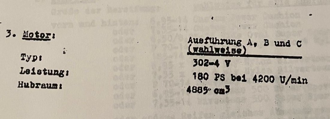

Aber weder 302 cui noch 289 cui entspricht 4.885 cm³. :o
Gruß Frank

Re: 302cui eingetragen bekommen
Beitrag von T5owner »
Das ist der TÜV Musterbericht und der TÜV hat immer Recht:-). Außerdem steht das so im T-5 Schein auch drin in der Regel.
Ford selbst hat noch SAE-PS angegeben in seinen Unterlagen.
Wolfgang

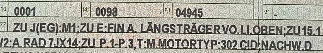

Interessant ;-)
Bei meinem importierten Mustang wurde ein 302 CID mit 4945 bei P1 eingetragen:
Bildschirmfoto 2026-05-09 um 13.31.jpg (132.99 KiB) 1743 mal betrachtet
