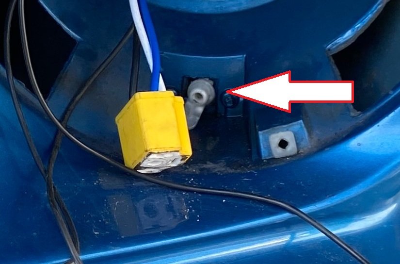

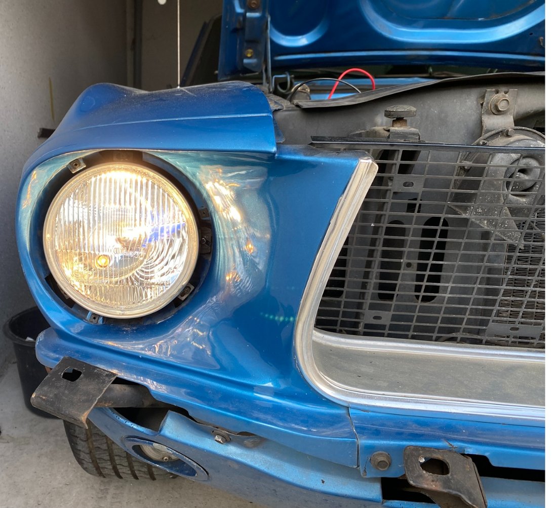

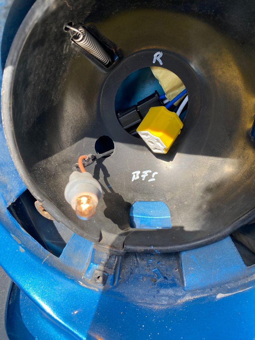

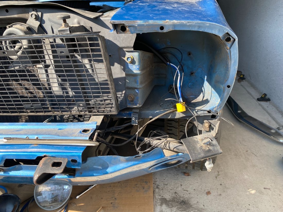

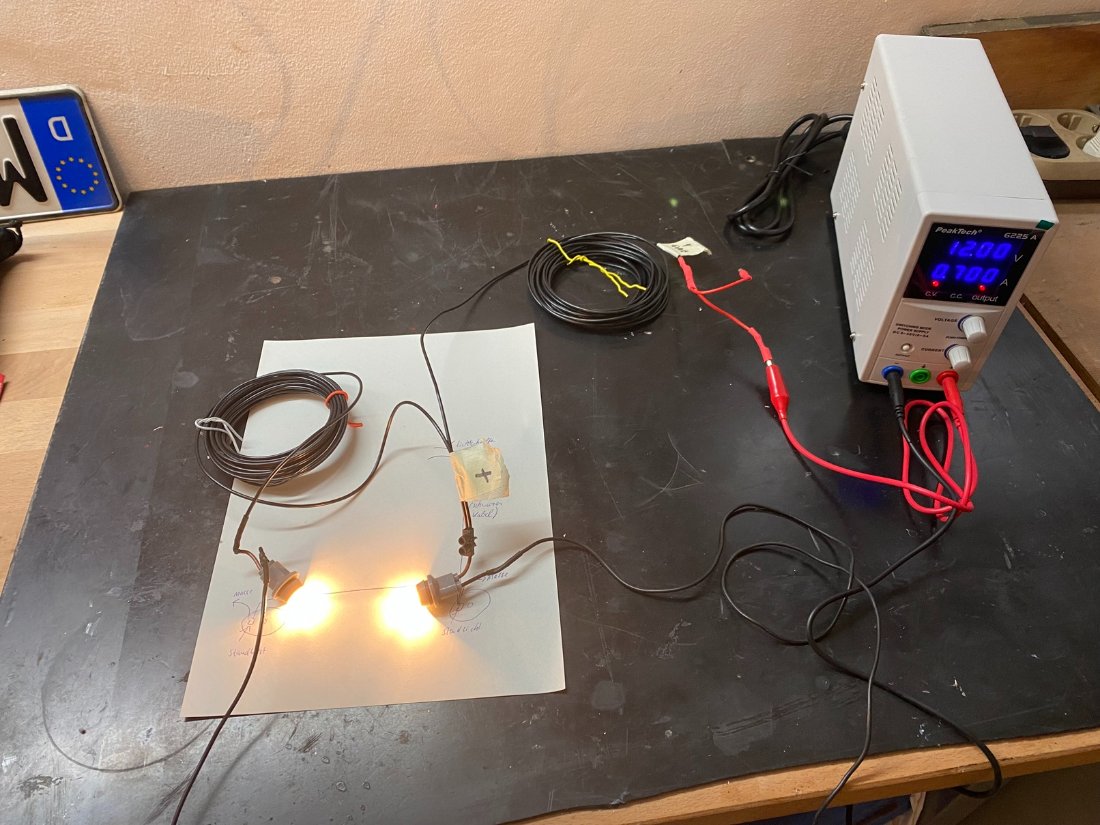

kleines Update zum letzten Stand: H4 Scheinwerfer sind drin, hat bedeutend länger gedauert als gedacht.

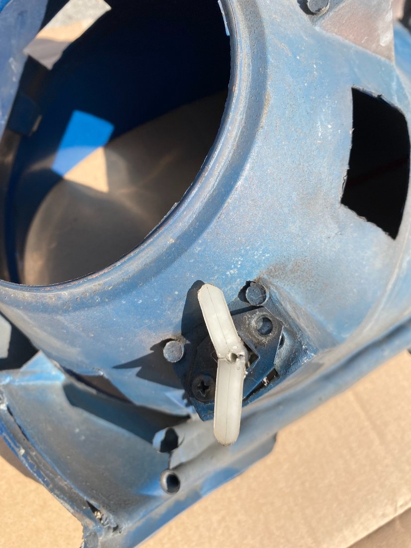

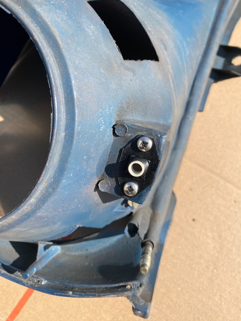

Die Standlichter hatte ich mir zu Hause schon zurecht gelötet, den restlichen H4 Kabelbaum Umrüstung hatte ich letztendlich von Stand Parts genommen. Nach langer Suche wo ich am Kabelbaum unter dem Amaturenbrett das Standlich abgreife hatte ich dann netterweise den Tipp von Mario bekommen, beim 68er an die Sidemarkers zu gehen. Da war das abgreifen kein Thema und musste noch nicht mal beim "Hauptkabelbaum" ran sondern konnte nach dem Stecker zum Sidemarker angreifen. Beifahrerseite und Anschluss des Umrüstkabelbaum kein Problem: Auf der Fahrerseite war leider bei den Stellschrauben der Scheinwerferverstellung ein "Düdel" verbaut, bei der Verschraubung der Halterung (wird von innen verschraubt) waren die Schrauben rund (gab wohl mal einen missglückten Versuch, daher der Dübel). Leider musste das ganze Bracket raus, ohne auf der Bühne war es recht schwierig an die oberen Muttern zu kommen. Funktioniert alles sehr gut.
Frage: es ist doch richtig, dass bei bei Lichtschalterstufe 2 sowohl das Abblendlich als auch das Standlich leuchtet? So ist es jetzt bei mir. Zumindest bei modernen Autos sollte dies m.E. der Fall sein, sofern das Abblendlich ausfällt. Ich denke bei dem Umrüstsatz ebenfalls.

Ja ... ist richtig
