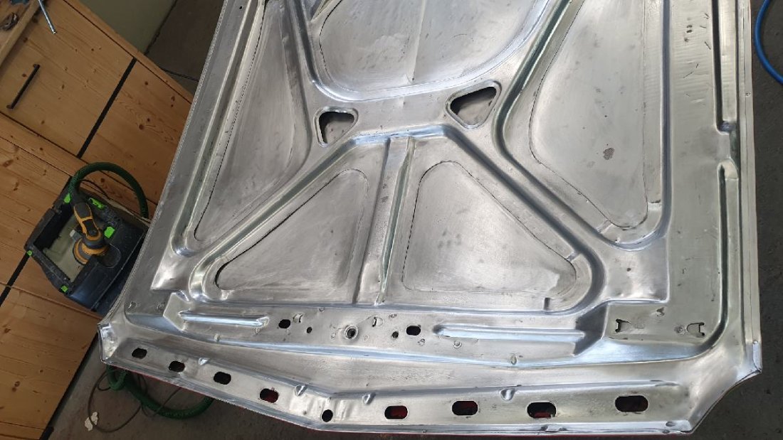

Das ergebnis mit der gestrichenen / gerollten Farbe hat mich als es dann getrocknet ist auch nicht überzeugt. Sieht einfach nicht so gut aus wie Lackiert
Die Bleche habe ich alle blank gebürstet und mit Durchsichtiger epoxyRostschutz eingesprüht. Wenn lackierte schwarze Farbe zum Schluss drauf kommt sehe ich auch die ganzen unebenheiten und behandelten rostnarben. Was dann auch nicht schön aussieht, da diese ja nur dünn ist.
Wie bekommt ihr die sauberste Oberfläche hin ?
(Ach ja im Nachhinein kommt natürlich eine Wachsschicht zum Schutz drauf )
Die ist von FluidFilm und braun.
Beiträge: 4994
Re: 1967 Fastback Unfallinstandsetzung und bestimmt noch mehr
Beitrag von torf »
Das Ergebnis ist stark abhängig von den Vorarbeiten. Abschleifen, bis metallisch blank, dann Rostschutz und anschließend 2 K Lack. An besten Mi der Pistole verarbeiten. Evtl. Mit der Klickerdose. Dann gibt es glatte Oberflächen.
