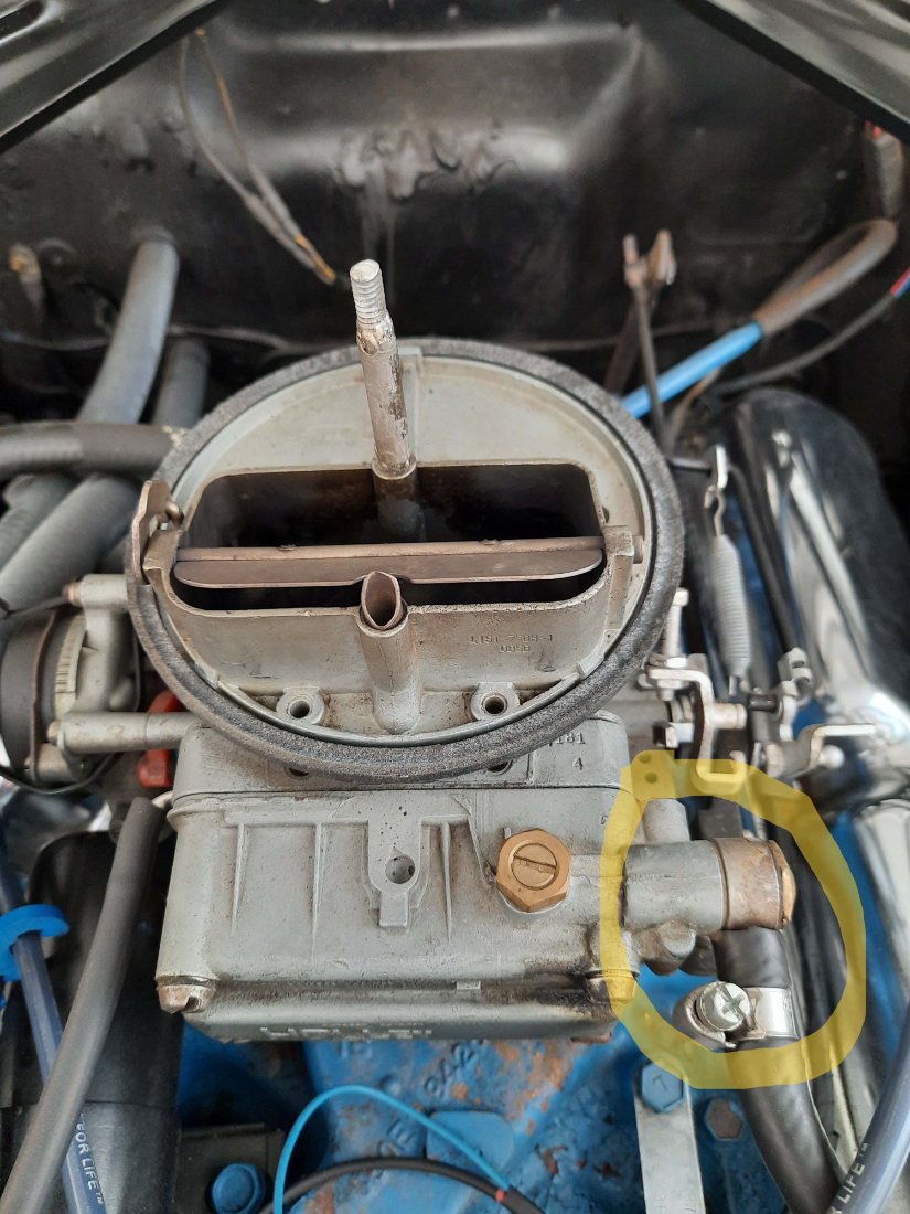

Hallo in die Runde,
ich habe ein "kleines" Problem bei meinem Benzin-Anschluss am Vergaser. Dieser ist immer wieder undicht.
Wo bekommt man solche Kord Dichtungen her oder kann man auch Alu Dichtringe dafür benutzen.

Re: Benzin Anschluss am Vergaser
Die Dichtungen bekommst Du eigentlich in jedem gut sortierten Sanitärfachhandel, z.B. https://www.shk-onlinehandel.de/verbrau ... ichtungen/
Die Größe/ Dicke musst Du Dir dann raussuchen oder selber schneiden/ Stanzen.
