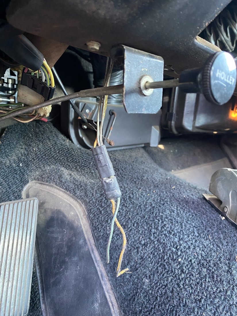

          Zum Thema AOD unbedingt VORHER schlau machen, wie es vom Vergaser angesteuert wird und DRINGEND den internen Druck am TV-Port überprüfen! Wenn das Getriebe vom Vergaser am TV-Valve des Getriebes falsch angesteuert wird, ist es ruckzuck fritte!

          Leider kam der Wagen ohne angeschlossenes TV Valve Kabel am AOD an, da ich mich bis dato mit einem AOD Getriebe noch nie beschäftigt hatte, ist mir das bei der ersten Bestandsaufnahme gar nicht aufgefallen und wird wohlmöglich der Grund sein, warum ich gar nicht in den 2. Gang komme. Ich vermute, dass in den 18 Jahren Standzeit der Wagen etwas an Equipment verloren hat (Radio / Vergaser) und daher mit einem alten 2fach bbl und intake rüber kam. Jetzt hoffe ich, dass so wenig gefahren wurde (Kauf -> Trailer -> Container -> Lager -> Lieferung -> ich auf wenige Meter im Hofe)
          Daher ändert sich gerade die Reihenfolge etwas.
          1) Sollte ich das AOD mit dem neuem TV Kabel und Ölwechsel wieder zum laufen bekommen, bleibt alles beim Plan erstmal auf die Straße mit TÜV und H bekommen.
          2) Sollte das AOD nicht wieder gangbar gemacht werden können mit minimalen Aufwand, möchte ich da nicht noch mehr Geld versenken.
          Dann würde ich direkt auf manuell Schalter umbauen.
          Bis die bestellten Teile ankommen, muss ich mich mit kleinen "Erfolgen" zufrieden geben ;-)
          Das gesucht Kabel ist Radio ;)

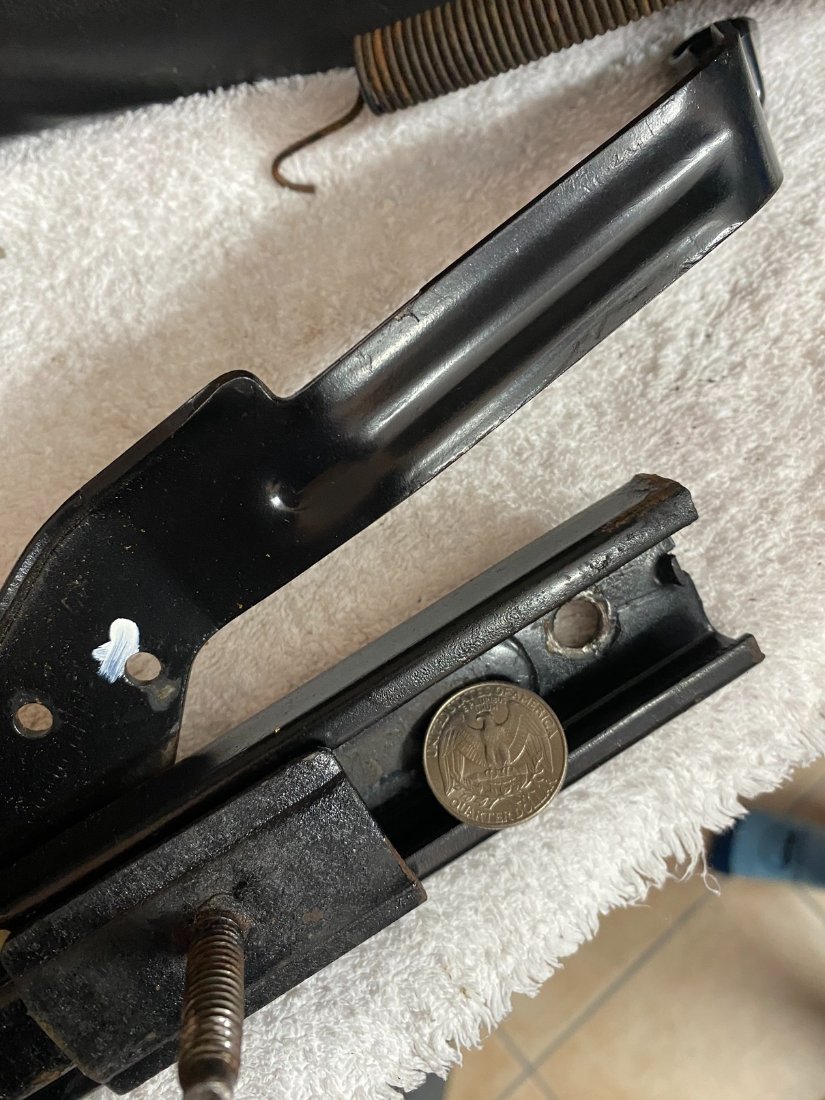

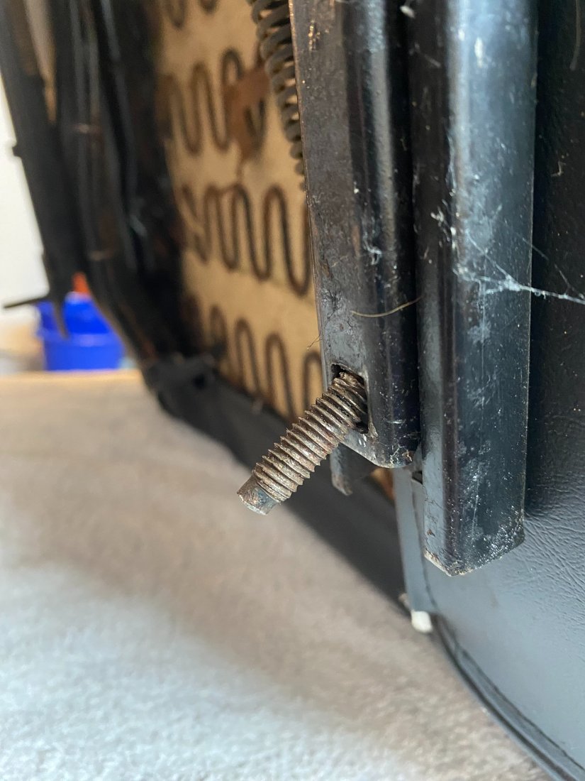

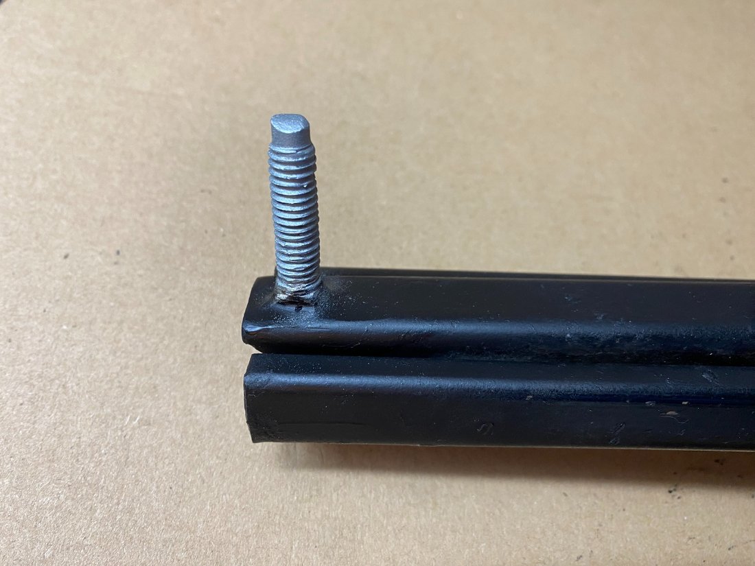

          -> Sitzschiene Beifahrersitz verkeilt / klemmt
          Verschraubung Sitzschiene Gewindestange loose
          sitzschiene 1.JPG (132.45 KiB) 4040 mal betrachtet
          Beim Auseinander bauen hatte sich wohl ein Quater verkeilt, vermutlich so lange rum gerammelt bis das Gewinde ab war.
          sitzschiene 2.JPG (187.43 KiB) 4040 mal betrachtet
          wurde gepunktet, Gewinde nachgeschnitten und bissl Farb druff
          sitzschiene 3.JPG (127.95 KiB) 4040 mal betrachtet

          Das mit dem AOD wirklich nicht unterschätzen, es ist schwer das TV Kabel an einem Original Vergaser zu adaptieren da es da nie vorgesehen war. Die passenden Adapter die es gibt sind alle für Zubehör Vergaser.
          Ich habe das erst alles durch gemacht und viel Zeit zum Bau einer korrekten Halterung und passenden Adapter für die Geometrie investiert.
          Ohne angeschlossenen TV Kabel dachte das Getriebe es sei in Leerlauf, entsprechend ist fast kein druck an den Kupplungen.

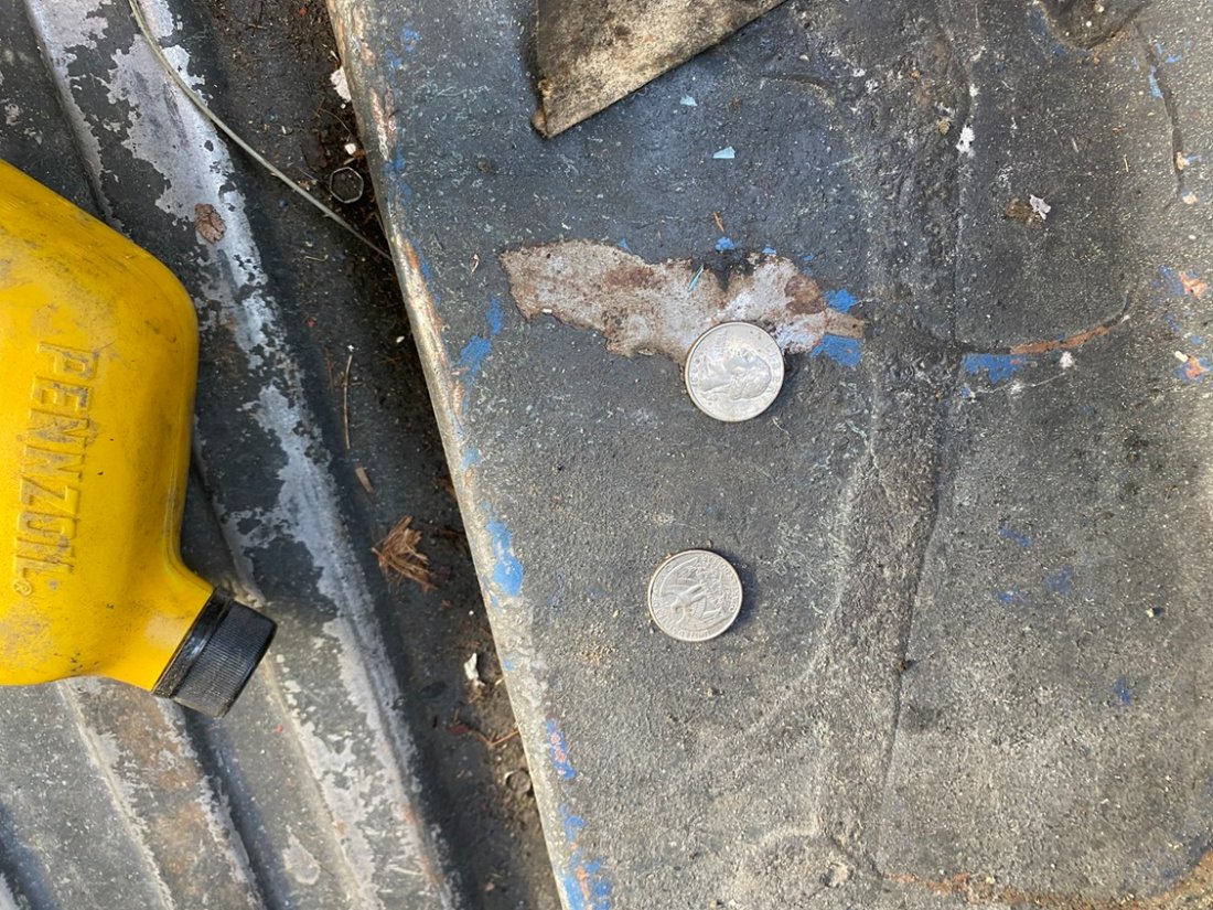

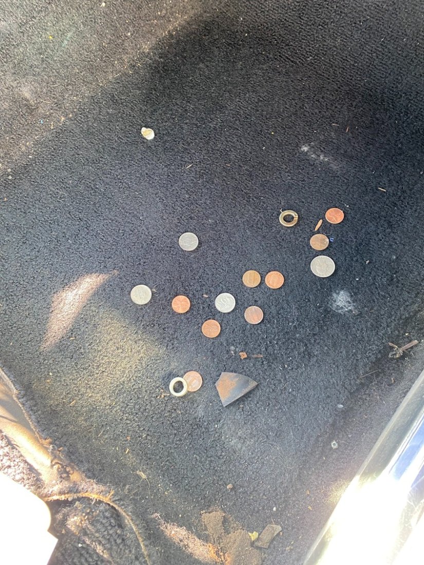

          Nochmals ein kleines Update zur Geschichte: Mir ist der Titel beim Unterlagen sortieren in die Hände gefallen und habe die letzte Adresse vor HB Mustangs einfach angerufen.
          War ein "one familiy owned" car und sollte dann als "retirement project" Vater und Sohn entweder als "Restomod" oder "Eleonore" komplett neu aufgebaut werden. Dazu ist es nie gekommen. Der Vater ist leider plötzlich verstorben, und der Wagen stand dann in deren Garage (bei dem dreck müssen die Fenster unten gewesen sein) und die Jahre vergingen (18 Jahre) bis sich die Familie entschlossen hat, sich von dem Wagen zu trennen. Es wurde quasi alles was mit dem Wagen zu tun hatte mit abgegeben, das erklärt auch den ganzen Innenraum und Kofferraum mit Teilen und Krempel voll. hat sich irgendwie niemand mehr richtig angesehen, geschweige denn durchgeschaut. Viele Teile hätte man bei Ebay für gutes Geld verkaufen können (komplettes neues Cockpit überholt / originale Cockpit Uhr / 68er Wagenheber und krims krams)
          und ich finde immer mehr Münzen im Auto, in jeder Ecke, brauche ein sparschein :D 8-)
          unter den fußmatten:
          kofferraum:

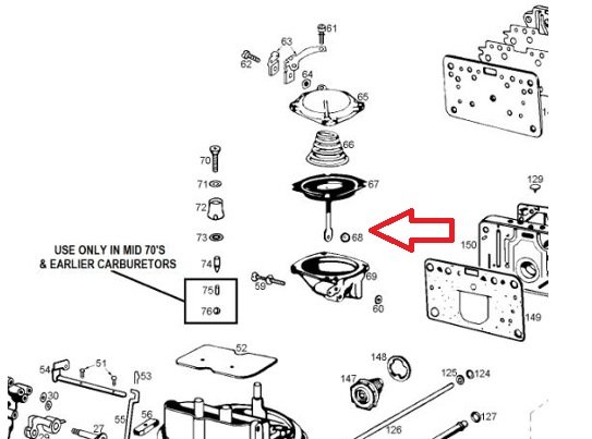

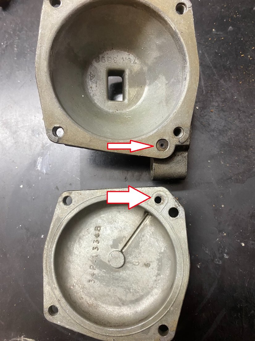

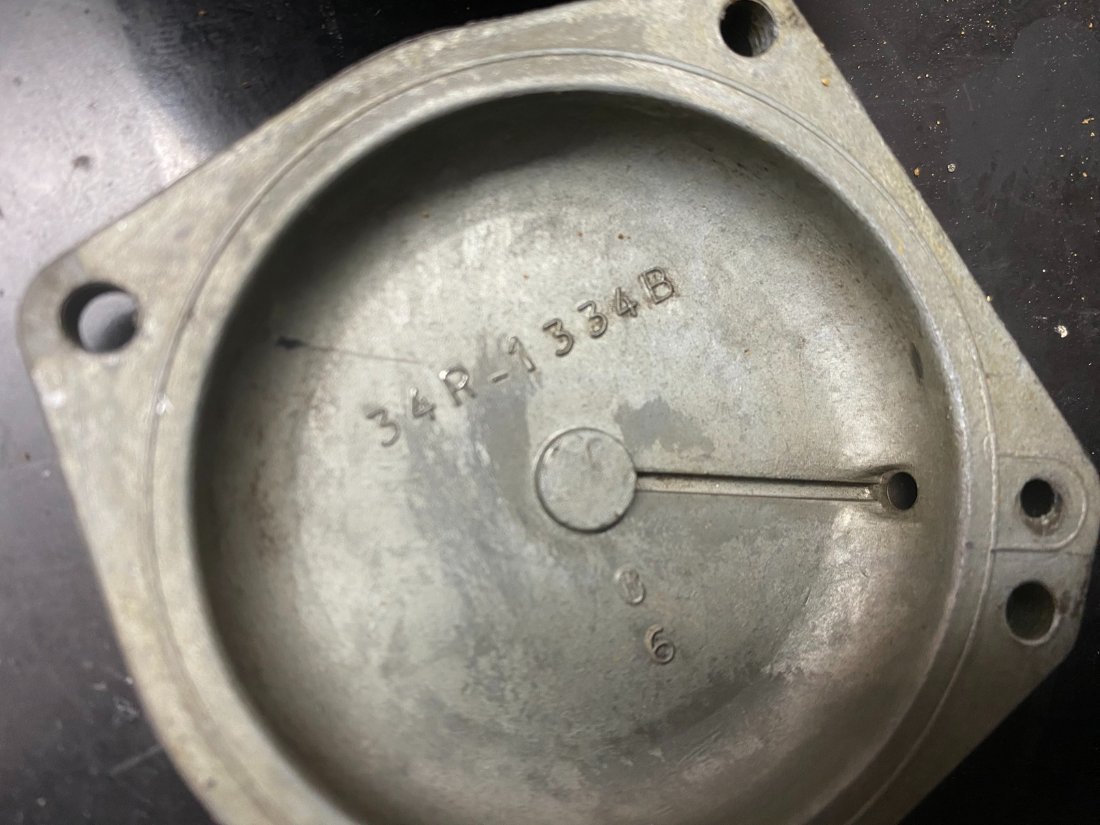

          Ich wollte für Tüv und H auf 4 fach Vergaser umstellen, habe noch einen alten Holley im Keller, bei dem nur der Membran für die zweite Vergaserstufe undicht war
          Frage: In den Unterlagen ist im "Vacuum Secondary Diaphragm Housing" von einer Art "Check Ball" dir rede, siehe roten Pfeil.
          Bei mir war kein Check Ball vorhanden. Holley hat mir auch nur geantwortet, dass manche Modelle das nicht hatten, machne alten nicht. Jetzt weiss ich leider immer noch nicht ob hier original ein Check Ball drin war oder nicht. Ohne diesen funktioniert wohl das Vakuum nicht. Was meint ihr, habt ihr das innere mit Check Ball schon mal gesehen?
          Holley 4160:
          Holley 4160 (3).jpg (35.12 KiB) 3832 mal betrachtet
          Holley 4160 (2).jpg (170.54 KiB) 3832 mal betrachtet
          Gruß Frank

          Der Checkball dient dazu die Öffnung der 2. Stufe zu verlangsamen -> bei deinem Gehäuse für die Membran ist schon eine Restriktion eingebaut (in der Vacuum Bohrung ist ein Messingeinsatz mit kleiner Bohrung), daher kein Checkball notwendig!
          Timon
