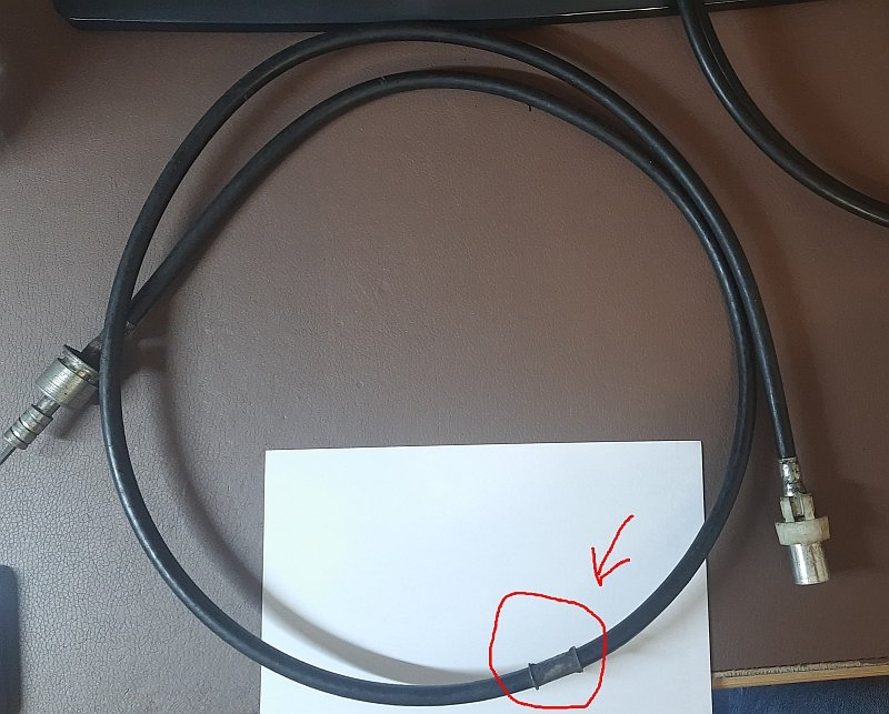

mem hat geschrieben: ↑Mo 16. Mär 2026, 19:24 Bei deinem ist da original auch keiner.... ich vermute mal du verwechselst das gerade mit dem Handbremsseil....🤷‍♂️❓️
Mein lieber Martin,
Falls Du mich mit deinem Post meintest, dann sei Dir gewiss, dass ich ein Handbremsseil von einer Tachowelle unterscheiden kann.
Ich habe Dir jetzt extra ein Bild von einer originalen Mustang-Tachowelle gemacht, und sogar ein weißes Blatt an der Stelle untergelegt und einen roten Kreis und einen roten Pfeil gemalt, damit Du das besser erkennen kannst. ;)
Gruß Frank

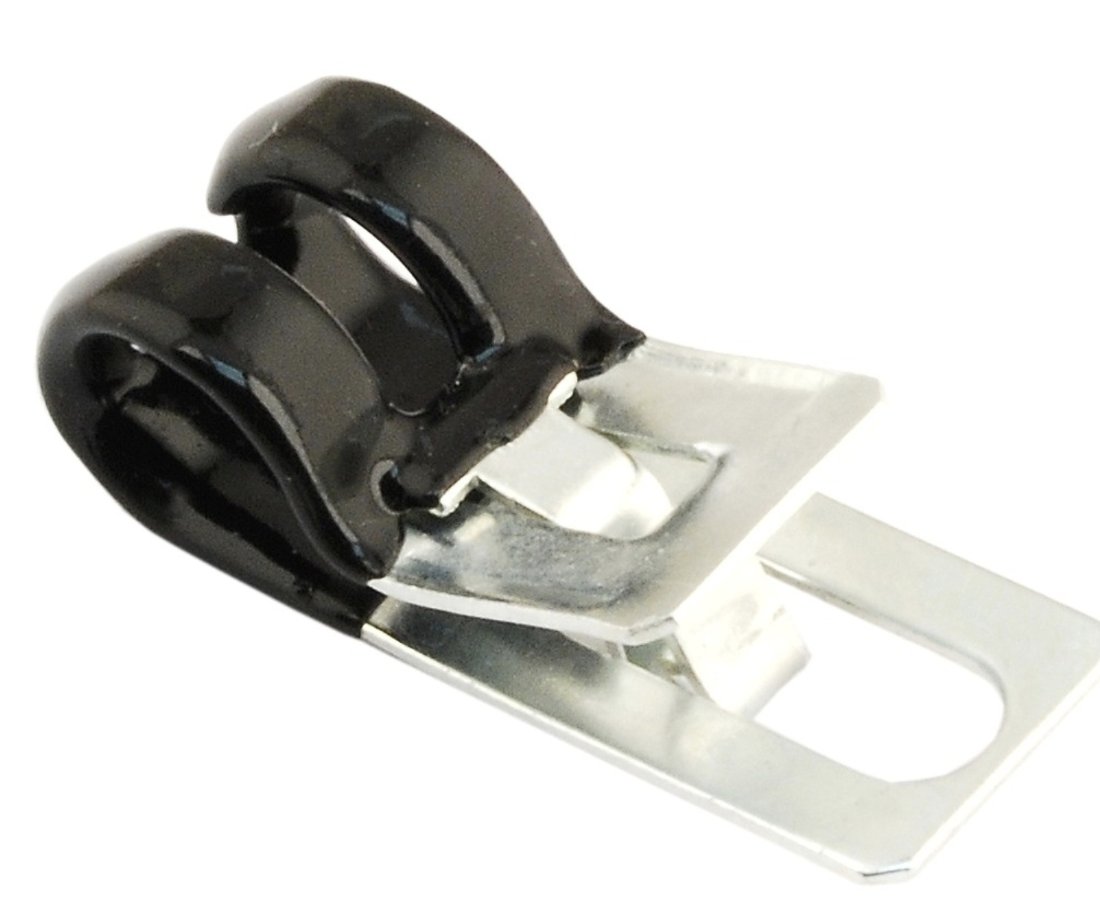

Den von Dir gezeigten Clip kannte ich nicht und da er bei mir nicht mehr vorhanden war, natürlich auch nicht wohin der gehört.
Clip Tachowelle.jpg (69.9 KiB) 1343 mal betrachtet

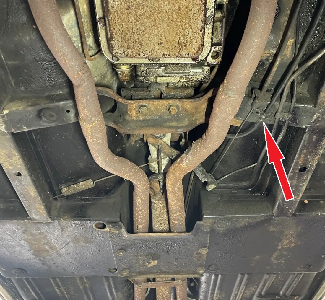

Und genau der Clip hat mich zu dem Bild vom Unterboden eines relativ originalen 1966 Cabrios gebracht, auf dem zu erkennen ist wo der Clip sitzen sollte.
Mehr wollte ich ja garnicht :D
Unterboden 1966.jpg (260.84 KiB) 1343 mal betrachtet
