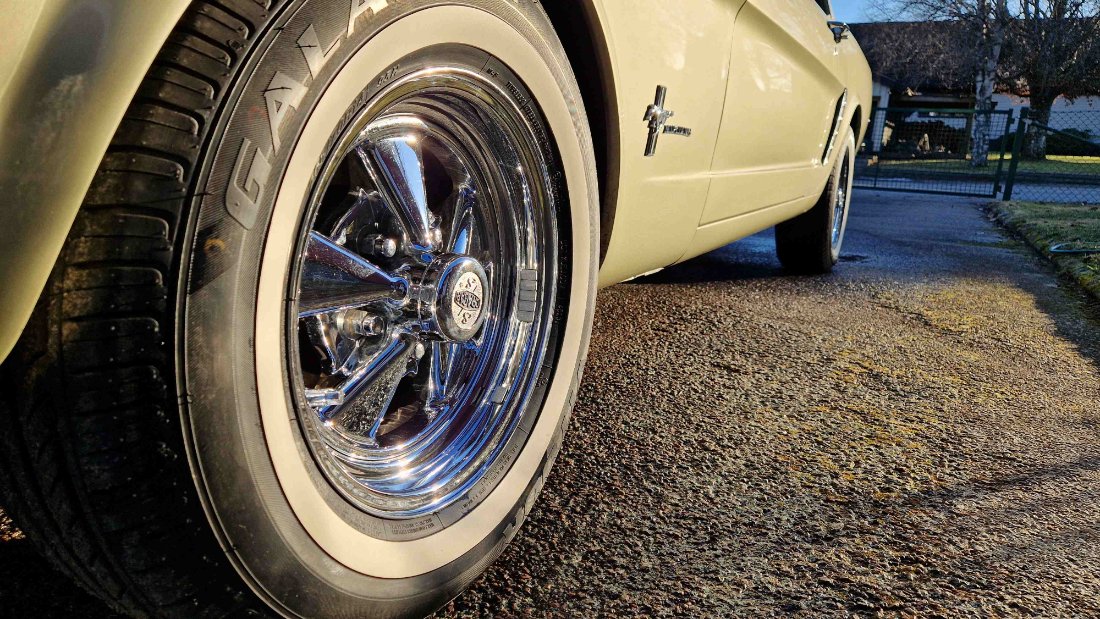

Da der Tag so herrlich sonnig war und ich entsprechend gute Laune hatte, erhielt der Wagen zum Abschluss noch eine Handwäsche und eine kleine Chrompflege an den Cragar-Rädern.
