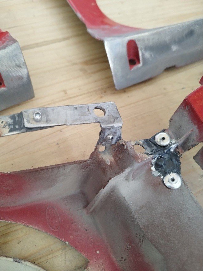

ReMah86 hat geschrieben: ↑So 27. Jul 2025, 10:01 Die Lampenkästen waren an einigen Stellen gerissen oder es haben auch schon Teile gefehlt. Das Material heißt wohl Pot Metall, ein Zinkdruckguss der sich echt Kacke bearbeiten lässt. Hab dann die Empfehlung bekommen die kaputten Stellen mit JB Weld zu kleben und zu nieten. Das ist auch echt stabil geworden, muss die Stellen noch verschleifen...

diese Reparatursätze habe ich vor kurzem auch entdeckt, leider etwas spät
Hab das auch mit dem J-B Weld und Alustreifen auch ganz ok hin bekommen aber für andere sicherlich eine gute Alternative

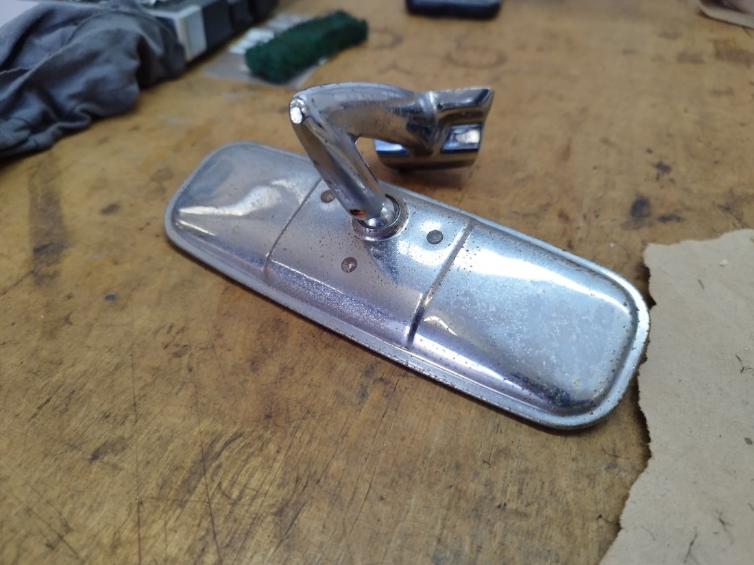

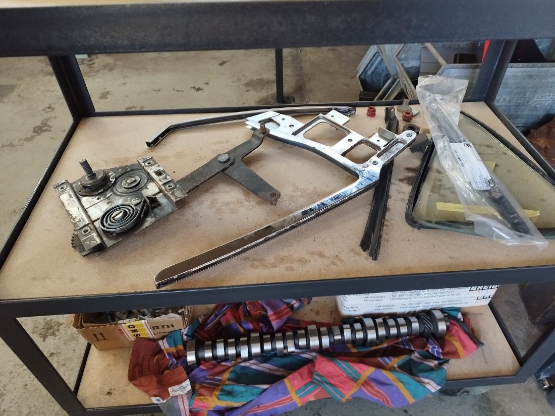

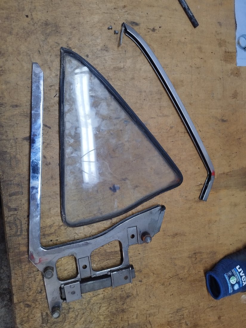

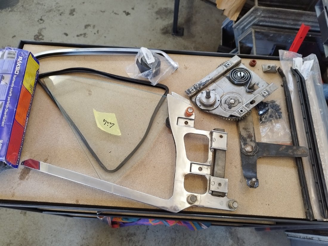

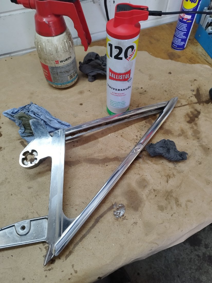

Ich habe mich jetzt mal an die Fenster und Rahmen etc gemacht. Wie immer, erstmal alles zerlegt und begutachtet. Dichtungen hart oder sehr hart und porös, also neu. Die unteren Schienen und Führungen werden neu verzinkt. Die Chromrahmen sind für das Alter noch ganz ok würde ich sagen. Hab jetzt angefangen die Chromteile mit 000 Stahlwolle und Balistol zu bearbeiten und ich muss sagen mit Fleiß und Zeit werden die echt wieder richtig sauber, hell und glänzend. Das lohnt sich!
Die Türgriffe und Fensterkurbeln lass ich aber neu verchromen. die Haben so viele Pickel und teilweise auch schon mini Rostansätze, da ist mit schleifen nichts mehr zu retten. Genau so wieder Halter vom Innenspiegel. Allerdings hab ich noch nicht heraus gefunden, wie das Spiegelglas am Halter fest ist. Ist das verklebt oder mit diesen 3 Nieten auf der Rückseite fest? Hat da jemand Erfahrung mit?
Schönes Wochenende euch...

Die „Kugel“ ist fest im Spiegelgehäuse verbaut.
Im Halter ist eine Madenschraube (auf deinem Foto zu erkennen), wenn Du die löst, kannst Du den Halter von Rest abziehen.
Schau Dir in einem Schop einfach einen neuen Spiegel an, da ist der Zapfen auf der Kugel zu sehen
