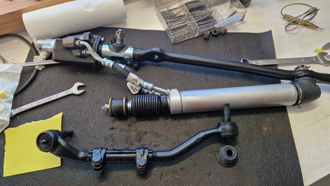

VORSICHT beim abschmieren vom Steuerventil!
Da gehört Silikonfett rein, kein normales Abschmierfett!
Shop Manual genau lesen, und genau auf die Spezifikation vom Fett achten.
Und nachdem da maximal zwei Hübe Fett mit der Fettpresse drin sind (zusätzlich zum dünnen Fettfilm vom zusammenbau), den Schmiernippel abbauen und einen Stopfen rein, wie es Original war, damit später nicht irgendein Hirbel meint, da gehört massig Schmierfett rein....

Auf lange Sicht wäre ich erst mal bis auf weiteres der einzige Hirbel, dem das einfallen könnte. Trotzdem danke für den freundlichen Hinweis.
Ansonsten liegen die überholten Teile nun bereit zum Wiedereinbau, doch zunächst standen und stehen noch andere Arbeiten auf dem Programm.

So, nun ist tatsächlich ein Monat vergangen und wegen der erwähnten Reise nach Deutschland und wegen der zeitweise lausigen Temperaturen hier in Småland ging es eben erst in den letzten Tagen weiter.
Ich habe die Wasserpumpe ausgebaut und festgestellt, dass sie wohl tatsächlich verschlissen und damit auch leicht undicht war - es stand Wasser in der kleinen Bohrung an der Unterseite. Nicht verwunderlich, wer weiß wie alt die Pumpe schon war. Die Kleinteile für die Befestigung von Lichtmaschine und Servopumpe wurden gereinigt und lackiert.
Gestern fand das renovierte Lenkgestänge seinen Weg zurück ins Auto. Etwas verwirrend war die Montage der beiden Hydraulikschläuche, die zur Pumpe führen (wie rum gehört das denn ?!), aber nach einer Denkpause am Kaffeetisch ging auch das klar.
Zunächst einmal muss jetzt die neue WaPu samt Kleinteilen ins Auto, dann können die Nebenaggregate wieder an ihren Platz. Hauptsache es wird nicht nochmal so kalt wie letztes Wochenende mit minus 19 Grad im Dorf. Da arbeite ich dann nicht in meiner unbeheizten Garage.
So long, bis bald
der SpyderRyder

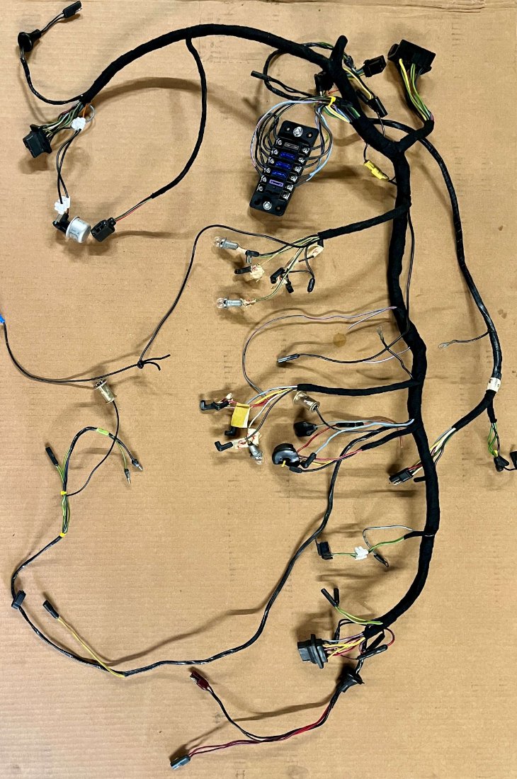

SpyderRyder hat geschrieben: ↑Mo 19. Jan 2026, 10:28 Einerseits habe ich inzwischen, in nicht ganz anderthalb Jahren, schon deutlich mehr in den ollen Gaul investiert, als ich anfangs dachte und hoffte. Andererseits möchte ich auch, dass das Auto noch eine Weile hält und seinen Wert behält (ja, auch ein 289er 08/15-Coupé hat einen Wert), und dass das Fahren damit irgendwann mal sorglos möglich ist. Also repariere ich das, was mir auffällt. Manches kann man etwas rauszögern, aber wenn man beigeht, dann technisch ordentlich.
Da bin ich absolut bei Dir, genau so geht es mir (uns) auch
SpyderRyder hat geschrieben: ↑Mo 19. Jan 2026, 10:28 Unweigerlich werde ich wohl derjenige sein, der eines Tages einen neuen Leitungssatz einziehen wird.... Original ist geil, aber nicht bei Elektrik![]()
Dazu kann ich Dir sagen, daß es auch einen Mittelweg gibt
Mein Ziel war/ist so viel wie geht von den originalen Teilen zu erhalten und die zu revidieren und aufzuarbeiten.
Da die gesamte Elektrik im Mustang ist ja sehr überschaubar ist, hab ich das auch beim Kabelbaum so gemacht.
Zuerst komplett raus aus dem Auto und den ganzen Murks des Vorbesitzers zurück gebaut, bzw. entfernt (z.B. Warnblinkanlege, Verkabelung zum Standlicht vorne usw.)
Dann komplett von der Ummantelung befreit und alle Leitungen und Stecker auf Beschädigungen oder Brüche kontrolliert, der Kabelbaum als solches war zu 90% in Ordnung.

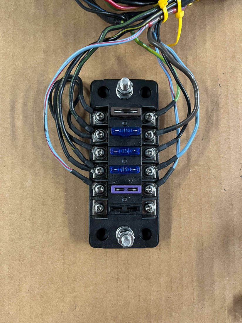

Vor dem neuen Wickeln dann die Entscheidung getroffen minimale Verbesserungen einzuarbeiten, z.B. ein neuer Sicherungskasten mit Flachsicherungen, alles aber so unsichtbar wie möglich.
(die Klemmen und Kabelbinder bitte ignorieren, die Bilder sind nicht der finale Stand)
Der neue Sicherungskasten hat also nicht gleich 20 oder 30 Kreise/Sicherungen, sondern nur 5, genauso wie der originale (der 6. ist Reserve).
Somit konnten die Anschlüsse des originalen Kabelbaumes bleiben wie sie waren, bis auf ein paar zusätzliche Brücken.
Weitere zusätzliche Sicherungen, für z.B die neue Beleuchtung, Hupen, Fernlicht oder das Sicherheitsrelais* für die Zündung sind an anderen Stellen verbaut.
Dazu war mir wichtig, das die Wege (Kabel) möglichst kurz sind, alles möglichst unsichtbar bleibt, aber bestens zugänglich, falls man unterwegs mal an etwas ran muß (was ich nicht hoffen will...
*bezüglich des Sicherheitsrelais werde ich versuchen eine Bilddoku zu machen.
Verbaut an einer (unsichtbaren) zentralen Stelle im Innenraum, mit einem Minimum an zusätzlichen Kabeln die durch das Auto gezogen werden müssen
Gruß Pite
