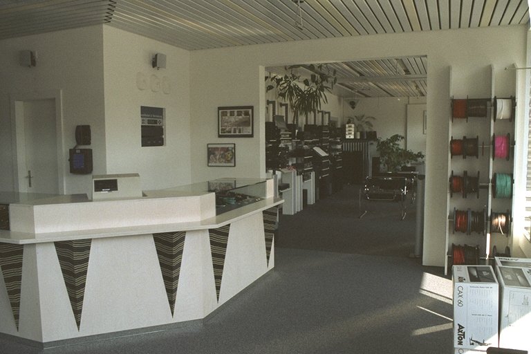

Moin
wir haben in den 90ern diesen Durchbruch nach der bereits beschriebenen Methode Maurermeister mit Bierdeckel Visier selber ausgeführt. Wie Christoph schreibt, Platz für H-Eisen auschneiden, einbauen (ggfs. abstützen(mussten wir nicht)), danach erst den Ausschnitt machen. Das ist ein über 100 jähriges Haus, steht immer noch
, und darüber sind nochmals zwei Stockwerke. Allerdings war an der Wandstärke (und den Plänen) erkennbar, dass das keine tragende Wand war.
Ich gehe mal davon aus, dass Du auf dem Garagendach nichts weiter als Last hast, so gesehen, ist das Risiko wohl überschaubar.
Beat
Beat
