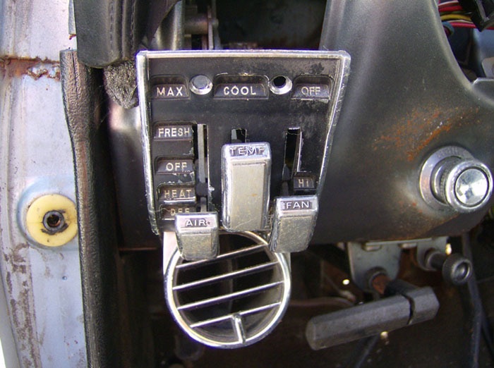

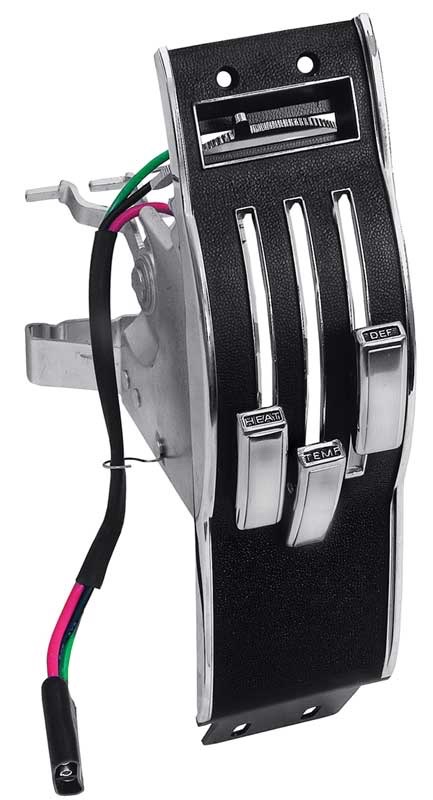

Ist es möglich einfach so den Heizungsregler mit Klima gegen den ohne Klima zu tauschen?
Hintergrund ist, dass ich meine Klima rausgeworfen habe und nun auch die Luftdüsen loswerden möchte.
Nur sind die Knöpfe bzw. Regler hier ja unterschiedlich. Klappt das mit meinem Klima-Heizungskasten?

Hallo Daniel,
nein das geht nicht so einfach.
Der Heizungskasten der Autos mit Werksklima ist unterdruckgesteuert.
Der Heizungskasten der Standardversion geht über 3 Seilzüge.
Du müsstest dann also auch den Heizungskasten tauschen.
Patrick

Re: Heater Control - mit und ohne Klima
Danke Patrick!
Schade, das habe ich schon befürchtet.
Da hängt mir dann doch zu viel dran. Der Heizungskasten ist ja auch nicht grade günstig und einen neuen Wärmetauscher bräuchte ich dann wohl auch.
seit dem mir vor Jahren der Wärmetauscher verreckt ist, fahre ich ohne Klimaanlage. Ist auf der Fixe ich mal einen anderen Tag liste. Lass es doch so laufen, so hast du über die heater blower und über die Belüftungsdüsen optimale Frischluft / Heizungsluft die du regeln kannst, vorausgesetzt dass alle unterdruckdosen noch funktionieren.
Gruß Frank
