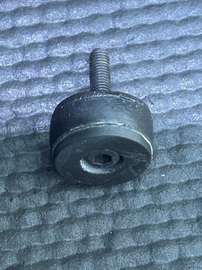

kann mir jemand sagen, wie wie dick der clutch pedal bumper stop in etwa ist? Mein Vorbesitzer hat da was selbst gebastelt und das Kupplungspedal steht weit über dem Bremspedal.
Wie weit darf/sollte das Kupplungspedal über dem Bremspedal max. stehen oder sollten die beiden Pedale gleich hoch stehen?
Danke und Gruß
Ralf

Anbei ein Bild des verbauten pedal support stops, sieht selbst gebastelt aus und hat eine Dicke von 11 mm.
Mit diesen 11 mm steht das Kupplungspedal 3cm über dem Bremspedal. Ist der Abstand so okay?
@ Michael: Du hattest was von 2“ Abstand geschrieben (das wären über 5cm?)?
Gruß Ralf

Beitrag von 68GT500 »
Ralf,
war eben draußen und habe nachgemessen:
Vorgabe sind 2", ich messe bei mir nicht ganz 6cm.
ralfmann
Beiträge: 586
1970 Mach I 406C, MT
Re: 70er Mustang Clutch pedal bumper stop
Beitrag von ralfmann »
Danke Dir Michael fürs nachschauen!
Dann ist mein pedal bumper stop wohl zu dick.
Gruß Ralf
