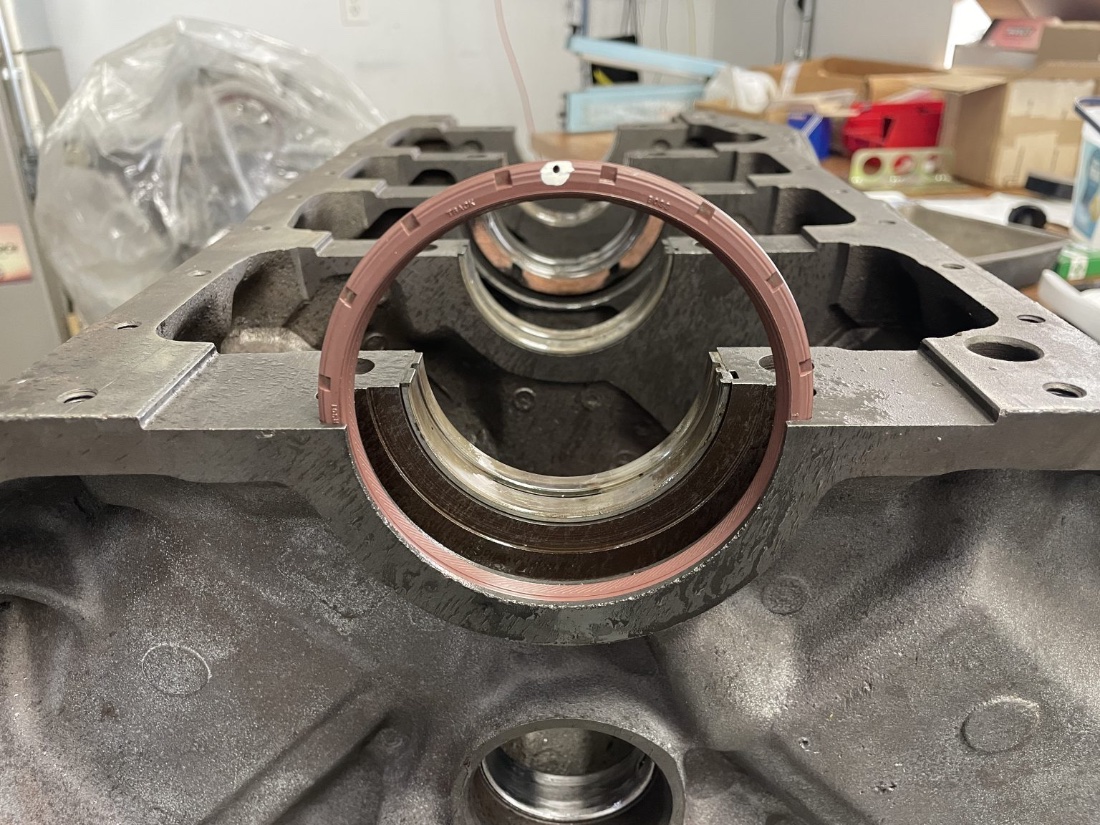

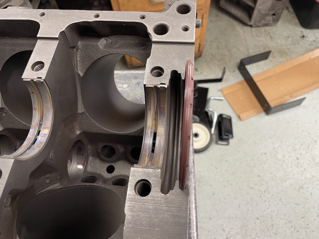

Ich bin im amerikanischen Forum auf etwa Interessantes gestoßen, das ich teilen wollte.
T. Meyer hat wohl vor einiger Zeit für den 351 eine einteiligen Simmering vorgestellt. Nun kommt auch einer für den SBF heraus.
Der Block muss dafür nicht bearbeitet werden!
Nicht billig und wenn man ihn einteilig lassen möchte, dann muss die Kurbelwelle zumindest abgesenkt werden.
Leider erst im kommenden März lieferbar.
Damit wäre die technische Diskussion hier eröffnet:)
https://www.tmeyerinc.com/product/1-pi ... l-289-302/

Meine Meinung dazu:
Eine Lösung für ein Problem was es nicht gibt...

Re: 1-piece rear seal/ Einteiliger Simmering 289/302
HI,
die Idee ist schön für Leute die kein Handbuch haben und nicht wissen, dass die Halbschallen versetzt eingesetzt werden.
Ansonsten macht diese Lösung keinen Sinn, weil ich einen defekten Simmerring nicht mit eingebauter Kurbelwelle wechseln kann.
Das ist auch der Grund warum die Motoren nach 84 einen Einteiligen erhalten haben, mit der Möglichkeit den einfach auszutauschen.
Theo
Theo

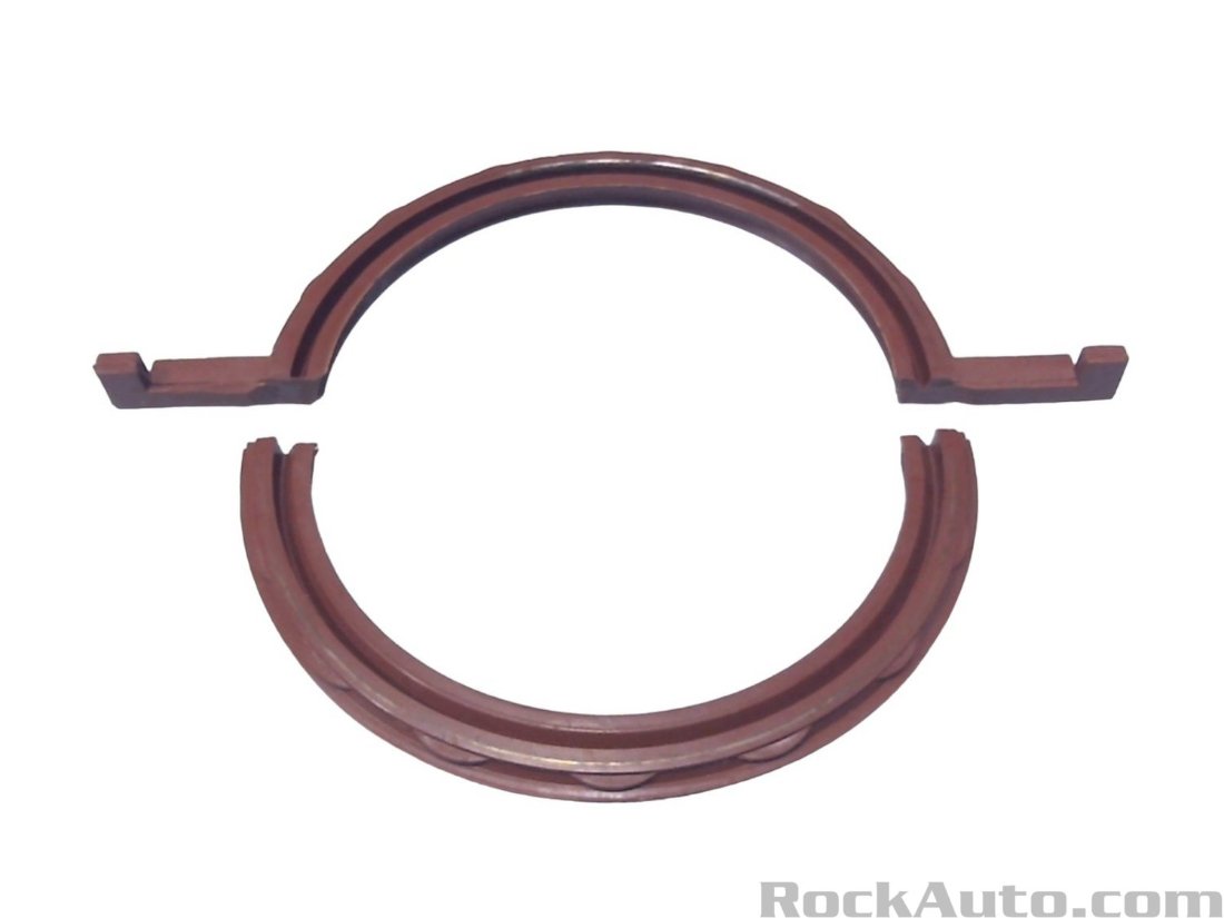

Im Handbuch steht nichts von versetzt. Im Shop manual steht nur die alte Schnurdichtung und die wird auch nicht versetzt sondern genau auf Höhe Blockkante gekürzt. Ford hatte sogar ein spezielles Tool dafür.spinbird hat geschrieben: ↑So 2. Nov 2025, 16:26 HI,
Theo
SCE Seals im Übrigen schreibt in der Anleitung explizit die Hälften NICHT zu versetzen.
Im SM kann ja nix anderes stehen als die Dichtschnur (weil original).
Ich kann mir aber nicht vorstellen das die zweiteilige Dichtung so schlecht ist und nicht funktioniert (okay, mein TÜV-Mann sagt immer die Amis bekommst du nie zu 100 % trocken, recht hat er).
Ich habe einen Jeep Grand Cherokee aus 1999. Selbst der hat noch die eine zweiteilige Dichtung.
Der zweiteilige Dichtring vom Jeep bekommt man gar nicht versetzt rein.
