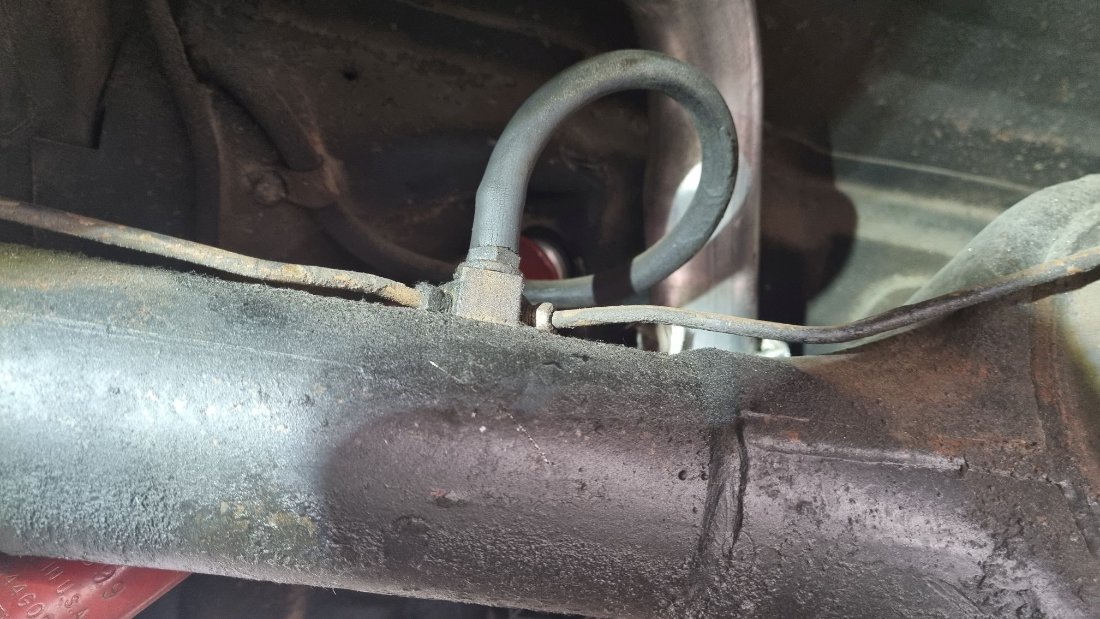

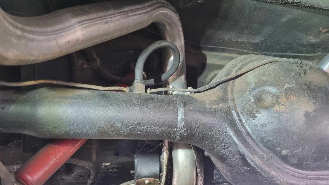

kann mir jemand sagen was das für ein Schlauch ist auf dem Verteiler der Bremsleitung hinten??? Hab ihn mal abgezogen, ist trocken.

Entlüftung HA , endet im Rahmen in der Regel

der ist für die Entlüftung des Differenzialgehäuse, um auftretende Öldämpfe abzuleiten. Der endet weiter oben einfach im Karosserieblech.

Danke
