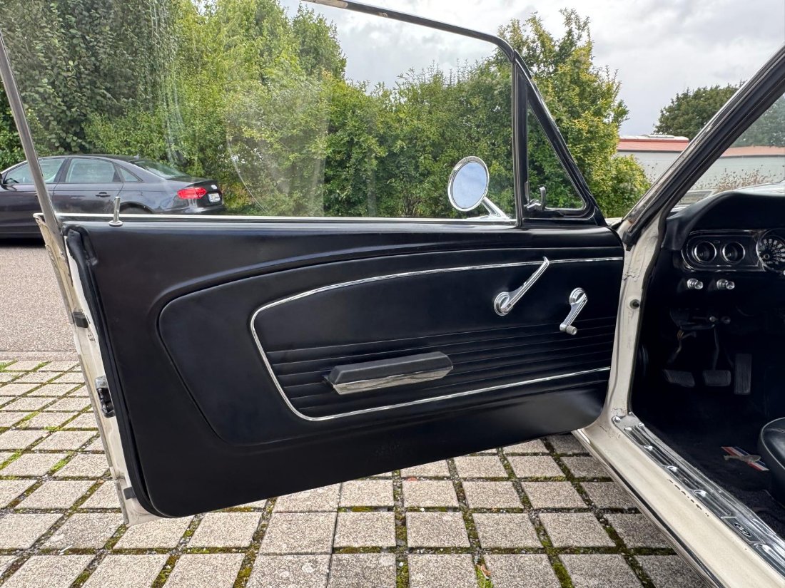

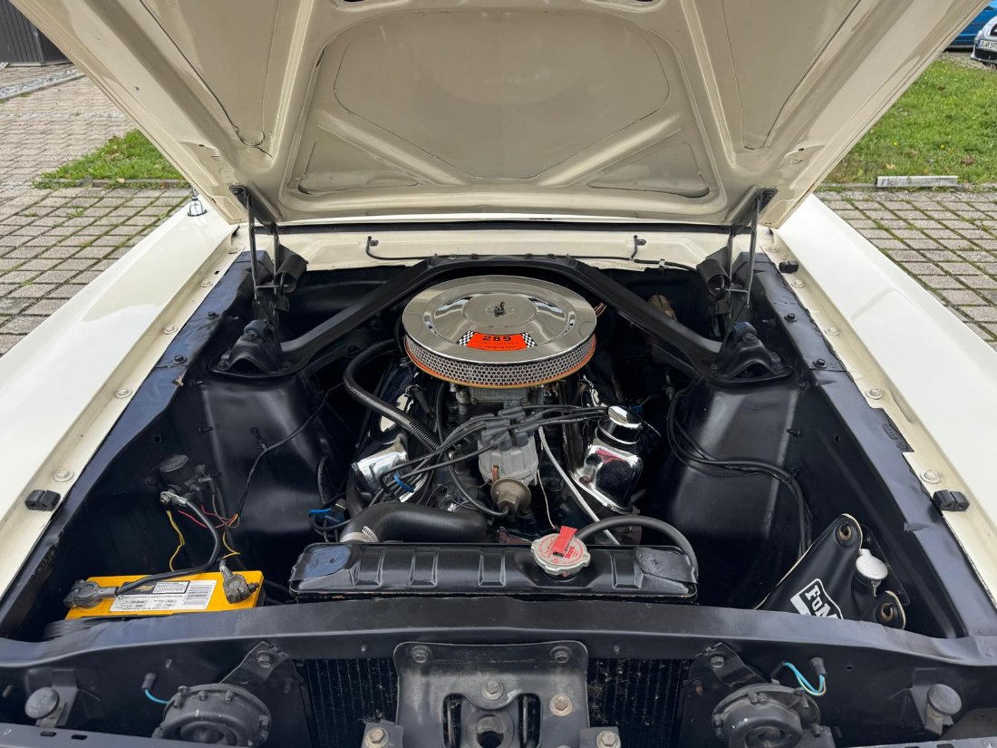

Hallo, ich habe noch Fotos des Cabrios erhalten.
Zu folgenden Bereichen würde ich mich über Eure Meinung freuen:
Der hintere Bereich, an welchem die Kotflügel verschraubt sind ist doch irgendwie faltig, oder?
Weshalb ist da Dichtmasse zum Kotflügel hin?
Und erkennt man irgendwie ob das noch ein A-Code Motor ist?
Und am anderen Bild... Der Bereich unten an der Einstiegsleiste und oben zur Frontscheibe hin, schaut das normal aus?
Danke Euch.

Yep, da sollte eine horizontale Kante über dem Schalter für die Beleuchtung sein.
Denke wurde was repariert.
Die Dichtmasse ist nicht selten zu sehen.

Die Dichtmasse ist sogenanntes Kotflügelband, hab ich bei mir auch dran. Verhindert Kontaktkorrosion. Hätte man schöner machen können ist aber eher ein Pluspunkt.
Das faltige im Innenkotflügel ist original!!
Das an der A-Säule ist so ab Werk, hab ich schon öfter gesehen.
