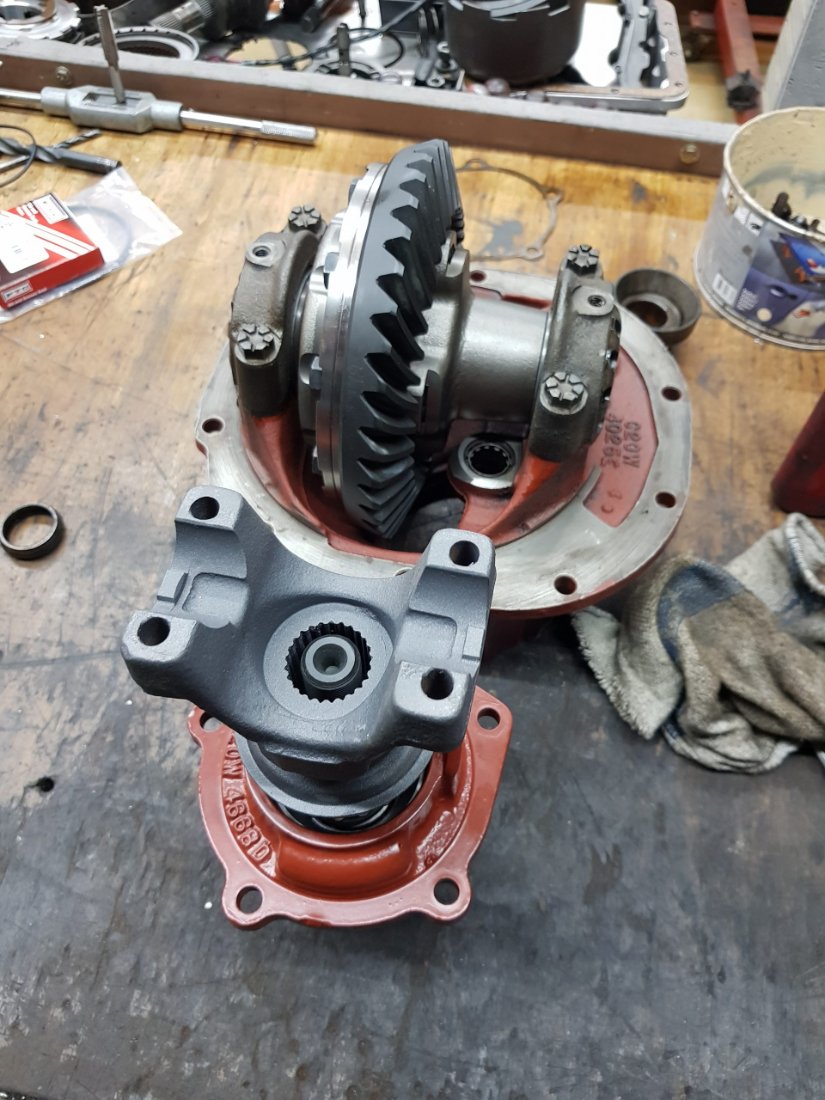

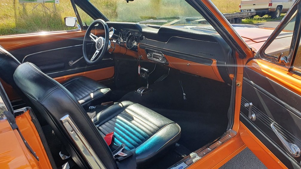

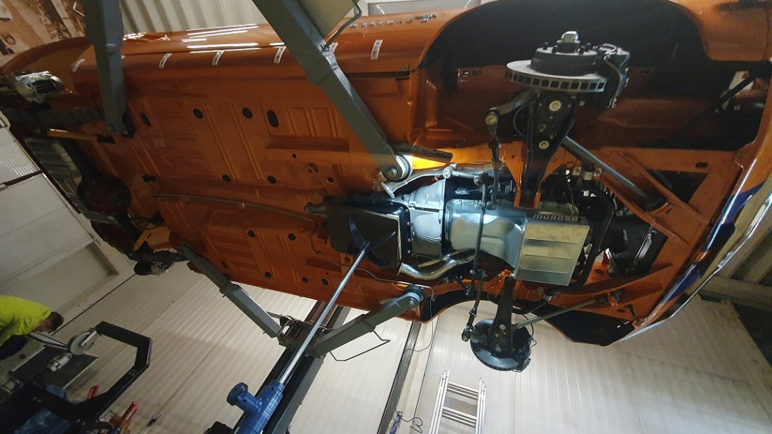

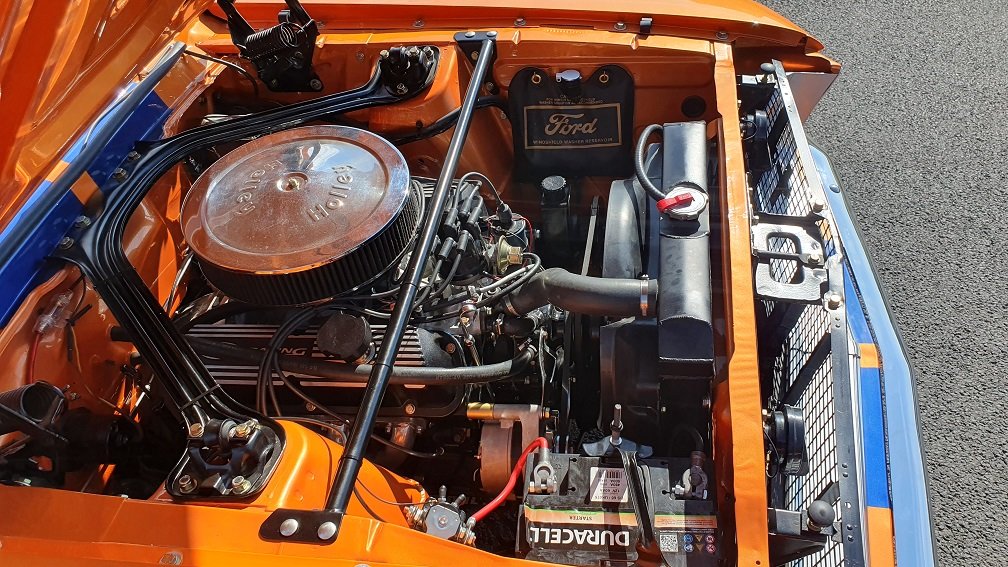

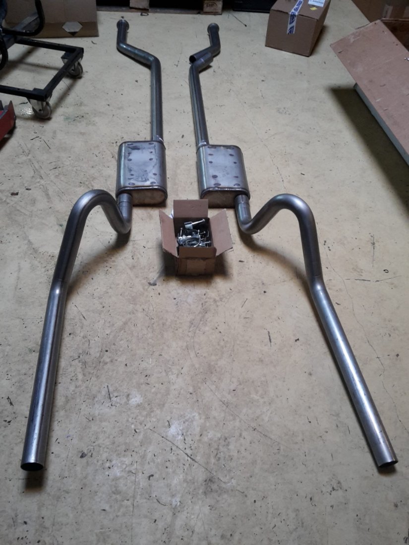

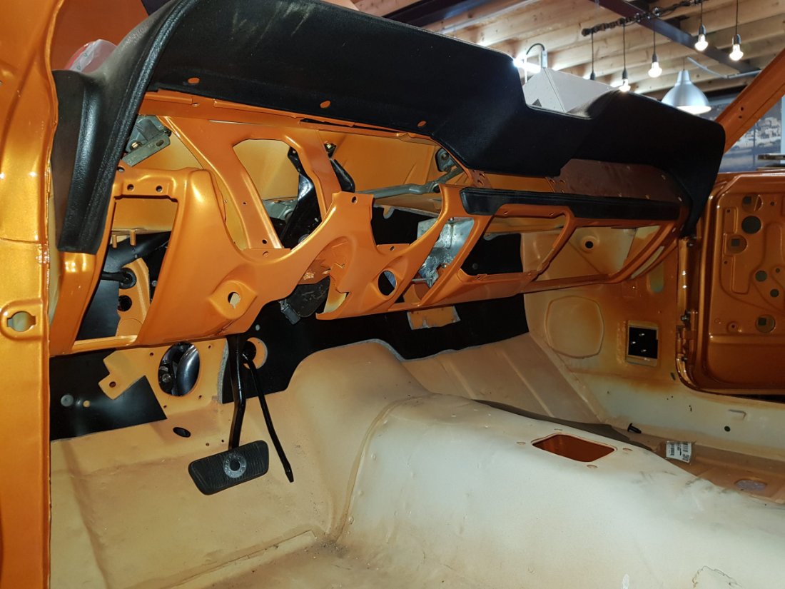

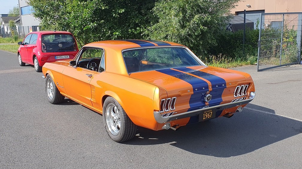

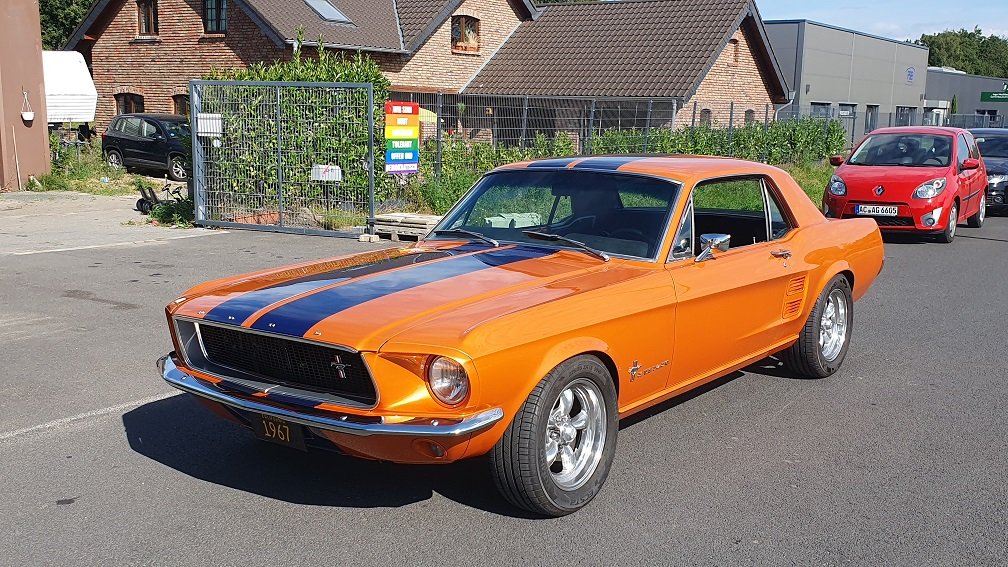

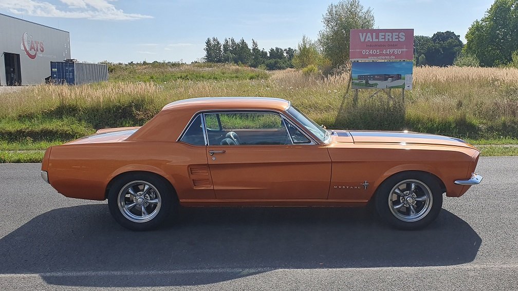

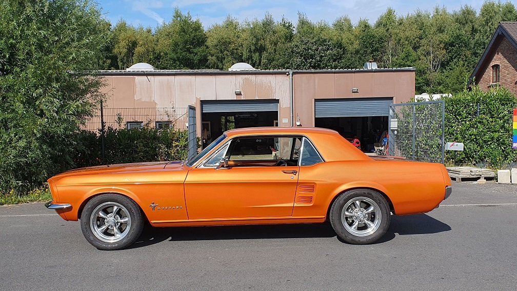

Vor längerer Zeit ursprünglich für den Lackjob zu uns gekommen sollte das Pony nach diesen Arbeiten eigentlich bei einer anderen Werkstatt (die ihn auch zerlegt hat) wieder endmontiert werden.
Aus Kapazitätsgründen klappte das nicht, sodass der Auftrag bei uns blieb.
Kürzlich fertiggestellt konnte das Pony ausgeliefert werden.

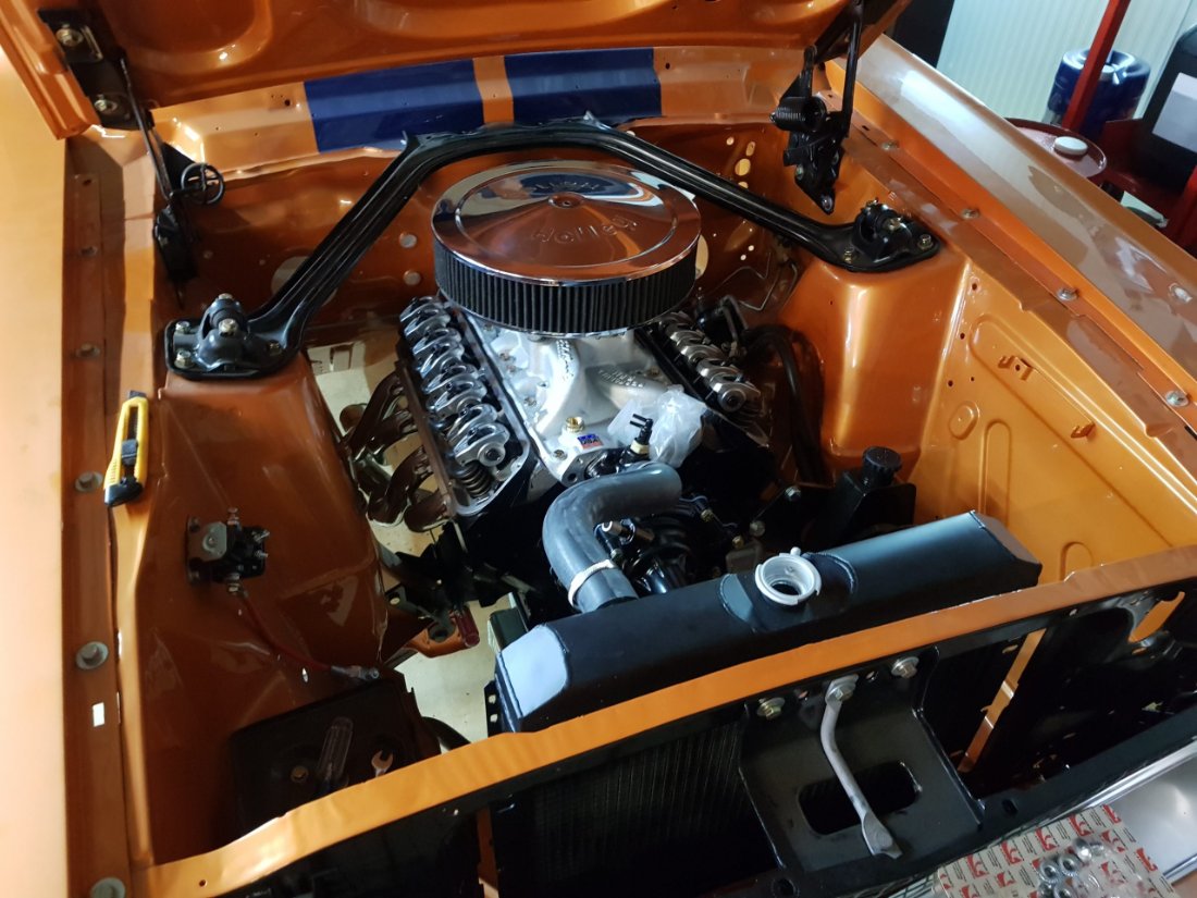

Die Main Specs im Überblick:

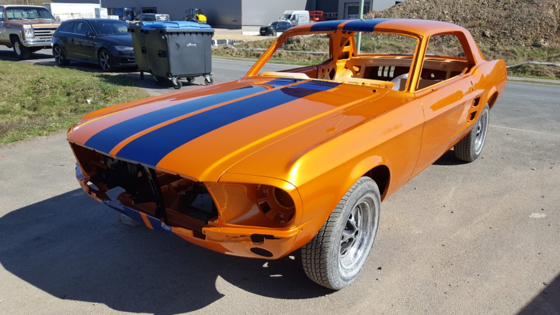

Karosserie tauchbadentlackt und ktl beschichtet
Lackierung: metallic orange mit metallic blauen Streifen (GESCHMACKSACHE !!! :) )

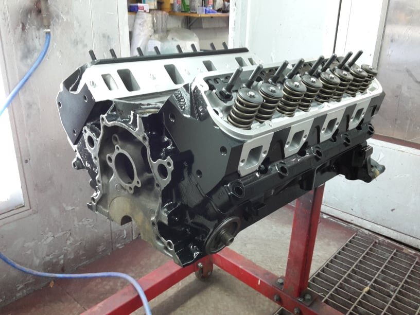

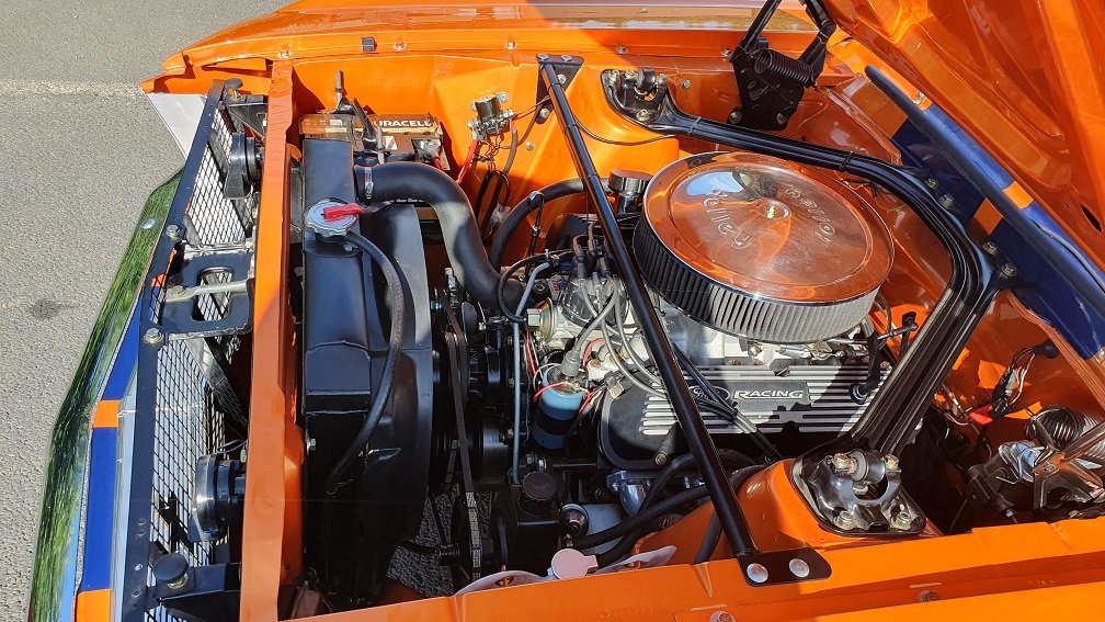

Motor: 302 mit flat tappet Welle, Promaxx Köpfen, Edelbrock Performer RPM Intake, Holley Vergaser, Doug´s TriYs: 282rwhp, 325rwft-lbs
Getriebe: AOD 4gang - generalüberholt
Hinterachse: 8" TrueTrac 3.50

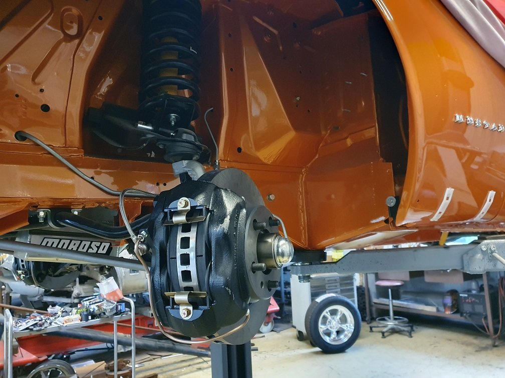

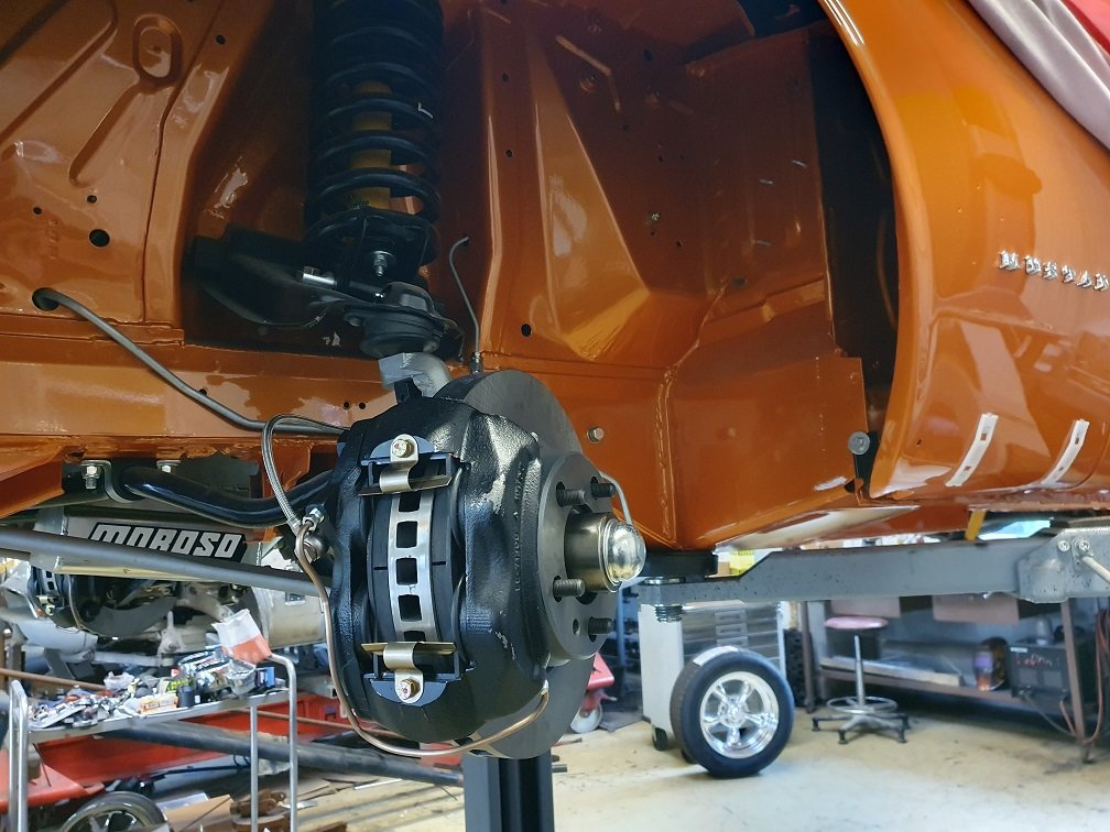

Fahrwerk verstärkt (Federn, Stabi und Spax Dämpfer)

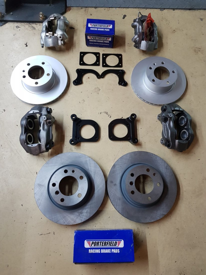

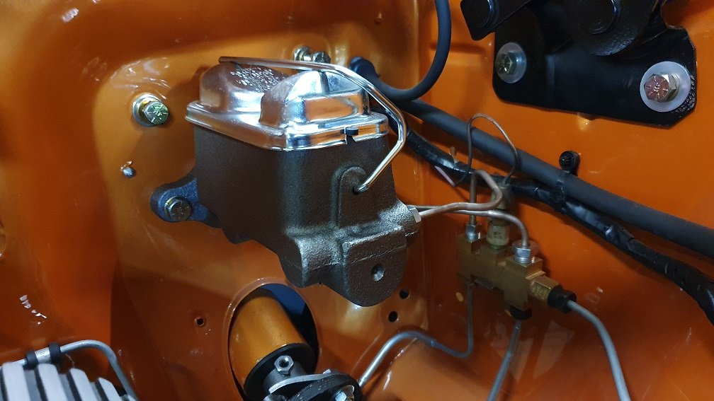

Trans-Am Scheibenbremse ringsrum, wie 1968 durch Ford homologiert
2.50" Edelstahl Auspuffanlage

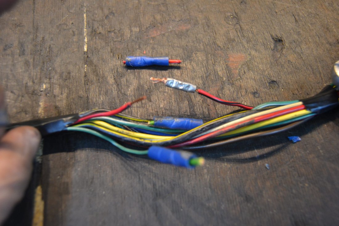

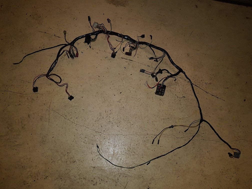

Kabelbaum original, komplett restauriert und mit integraler Relaisschaltung für Scheinwerfer umgerüstet

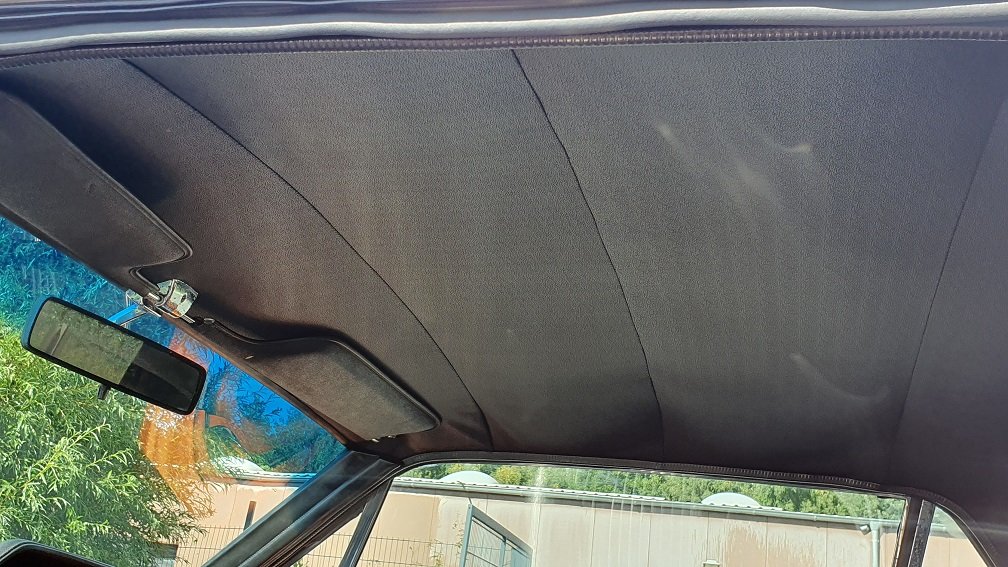

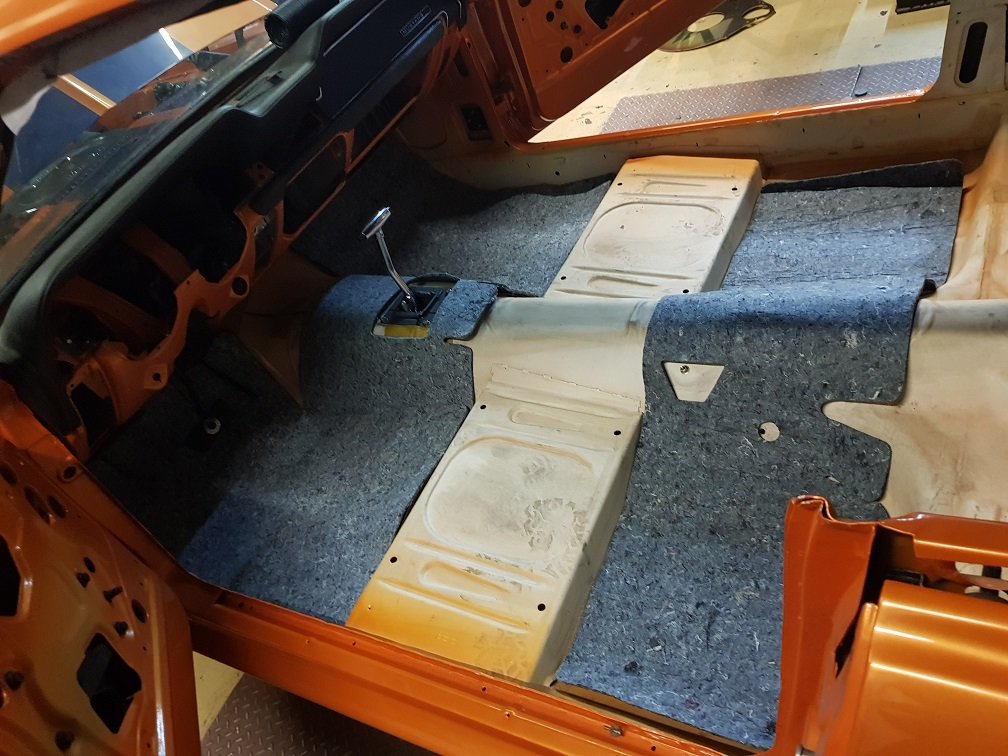

Std Interior schwarz, Türen und Dash in Wagenfarbe lackiert, Rücksitzbank hauseigens neu bezogen

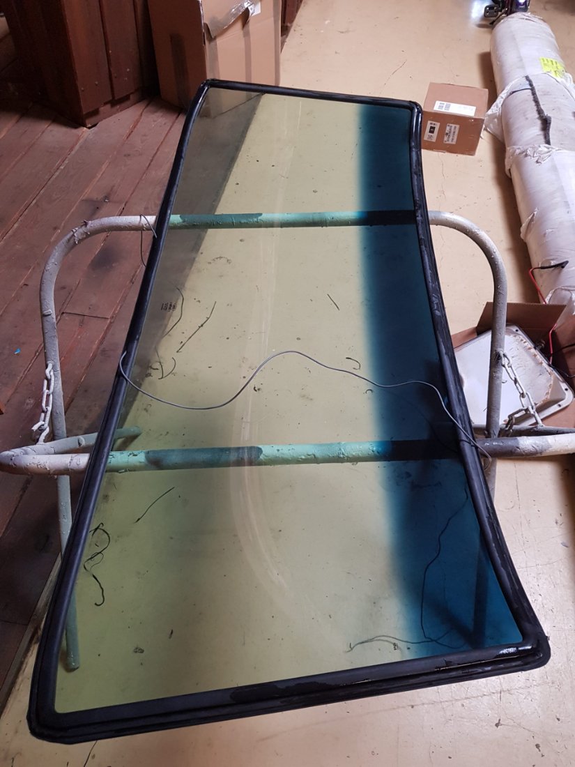

alle Scheiben neu in green tinted
16" American Racing TT2 mit 225/60R16 Bridgestone Gummis
Have Fun
