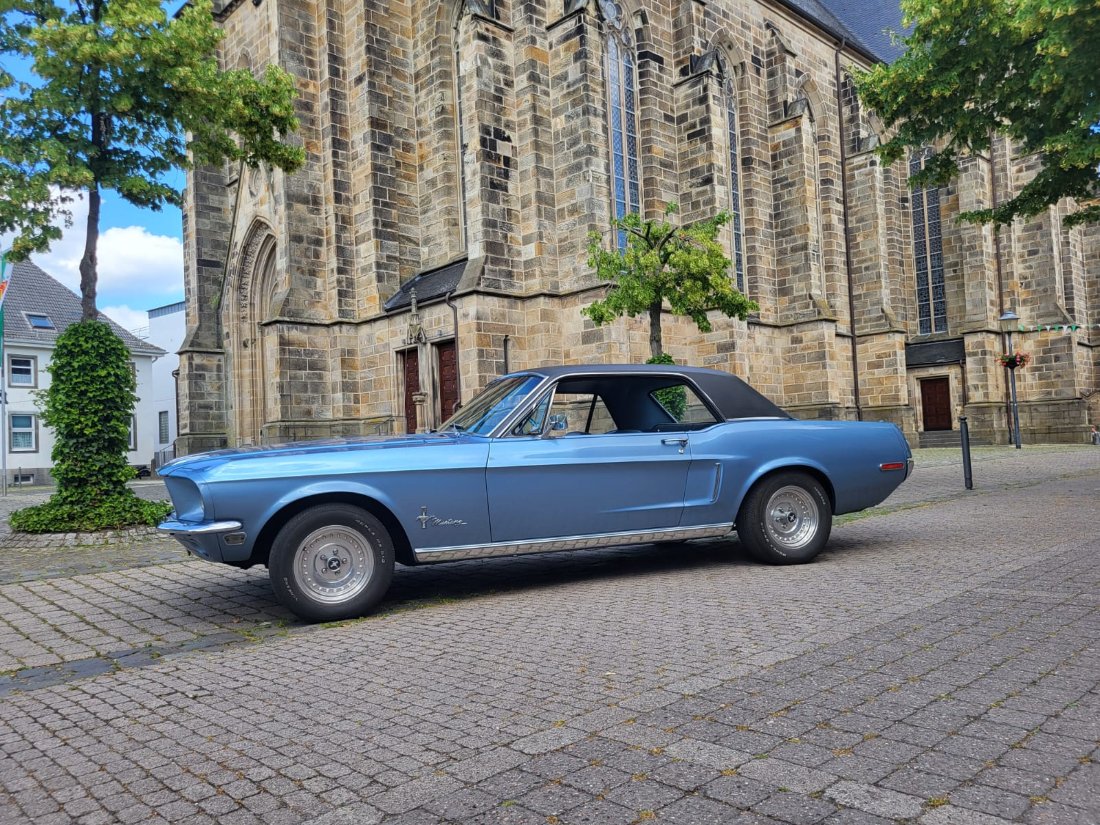

Hi zusammen,
ich habe ein 68er Coupé und möchte auch gerne auf Magnum Style umrüsten. Ich habe einen 302er und habe aktuell noch Felgen verbaut, die ich nicht eingetragen bekomme in 14 Zoll. Bild hänge ich an. Ich habe ihn erst dieses Jahr gekauft und obwohl er schon 10 Jahre in Deutschland ist, scheint noch nie jemand etwas gesagt zu haben. Der letzte TÜV war auch unproblematisch. Nichtsdestotrotz gefallen mir die Felgen so nicht und ich möchte bei einem Unfall gerne auf der sicheren Seite sein und eingetragene Felgen haben. Ich würde gerne 7x15 vorne und 8x15 hinten fahren und einen Satz mit Gutachten direkt bei maxilite kaufen. Habt ihr damit Erfahrungen?
Darüber hinaus scheint sich auch die Richtlinie hinsichtlich M+S Reifen geändert zu haben. Ich wohne ich einer Region wo es wenig schneit, somit möchte ich auch im Winter bei schönem Wetter gerne ohne Probleme eine Tour machen können. Bei den Reifen stehe ich aber total auf die weißen Schriftzüge, worauf ich nicht verzichten möchte. Kann ich z.B. die Radial TA noch aufziehen oder habt ihr bessere Tipps?
Vielen Dank für eure Rückmeldung und LG Nils

Re: Frage zu TÜV /Eintragung Magnum 500 Stahl
Mojn,
bezüglich M+S ist die letzte Änderung gewesen, dass diese nicht mehr als geeignete Bereifung für winterliche Straßenverhältnisse angesehen werden; diese Änderung liegt aber schon einige Jahre zurück. Bei winterlichen Straßenverhältnissen sind Reifen mit dem Alpin-Symbol vorgeschrieben.
Es besteht aber keine generelle Pflicht, zu einem bestimmten Datum Winterreifen aufzuziehen. Herrschen keine winterlichen Bedingungen (also z.B. eitel Sonnenschein bei plus 5 Grad an einem schönen Dezember-Sonntag mit trockenen Straßen), darfst du auch ohne Winterreifen fahren. So habe ich es auch immer gehandhabt.
Dass das Wetter auch mal umschlagen kann und es dann Probleme geben kann, ist dir sicher selbst klar.
Früher galten die M+S Reifen als Winterreifen und mussten daher nicht den durch die Bauartgeschwindigkeit geforderten Speed-Index haben. Das gilt jetzt nicht mehr, soweit es mir bekannt ist, und das ist bei den White-Letter-Reifen mitunter ein Problem, da deren Speed-Index teilweise zu niedrig ist.
