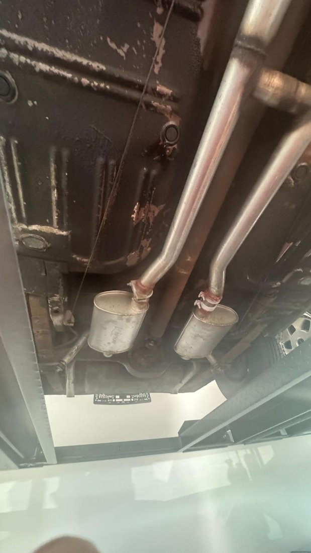

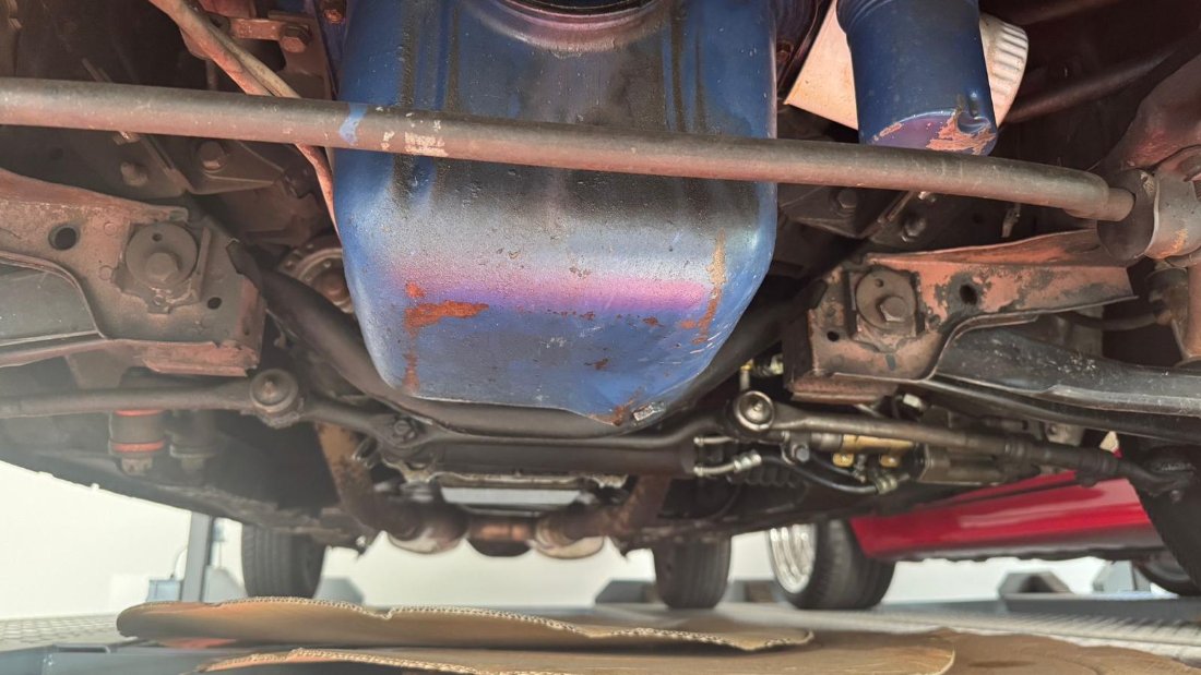

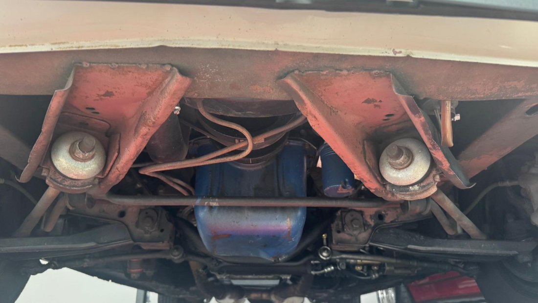

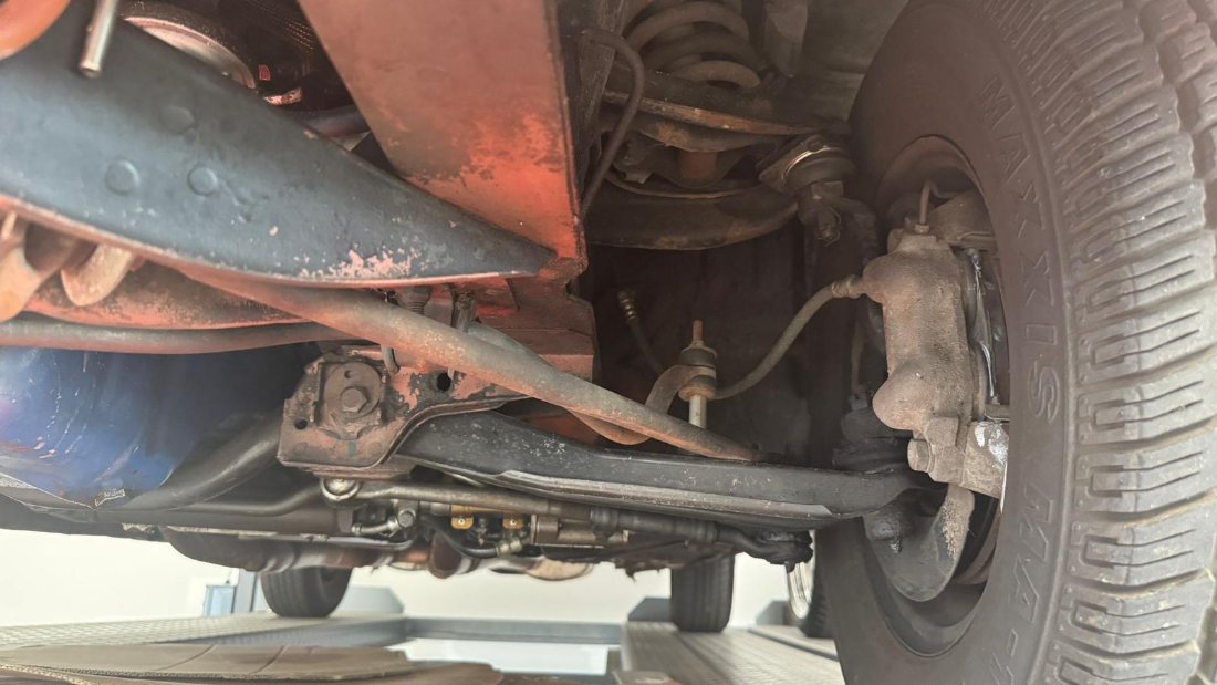

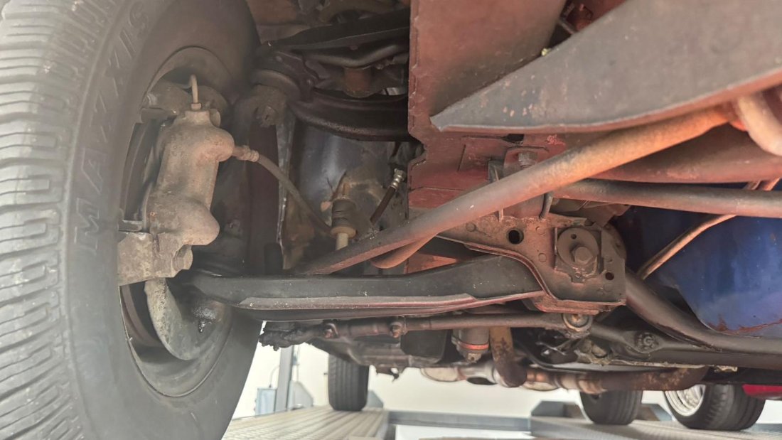

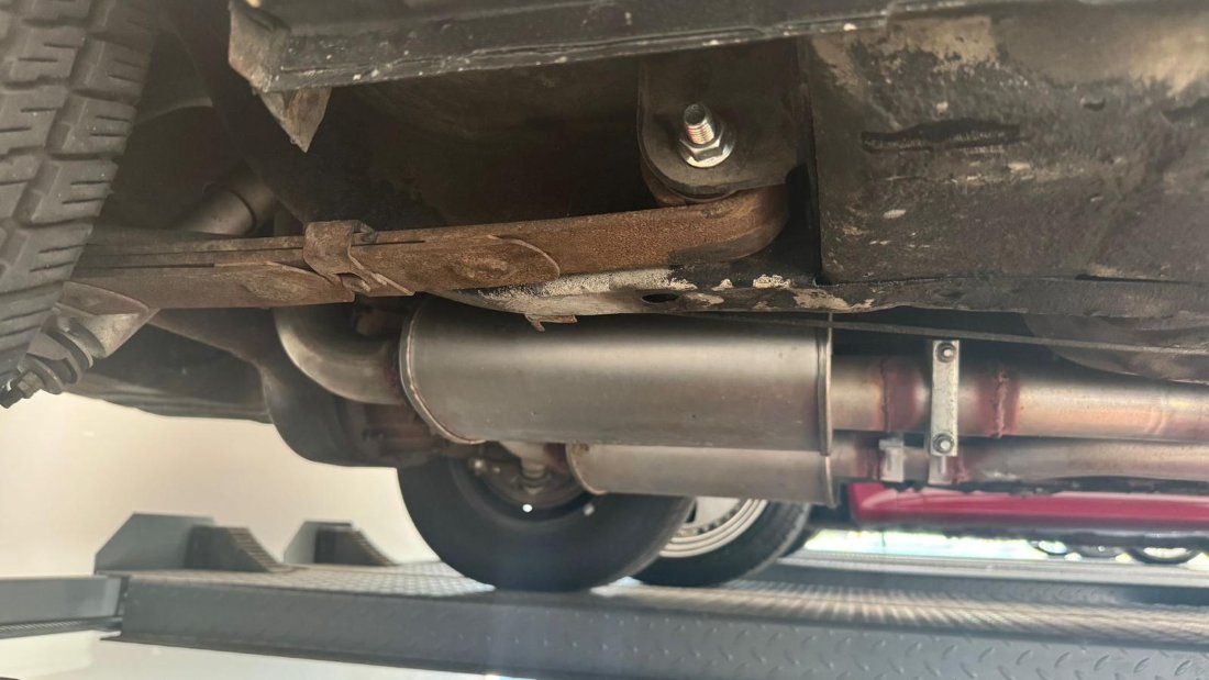

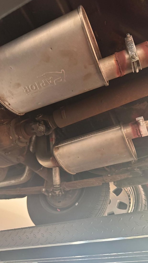

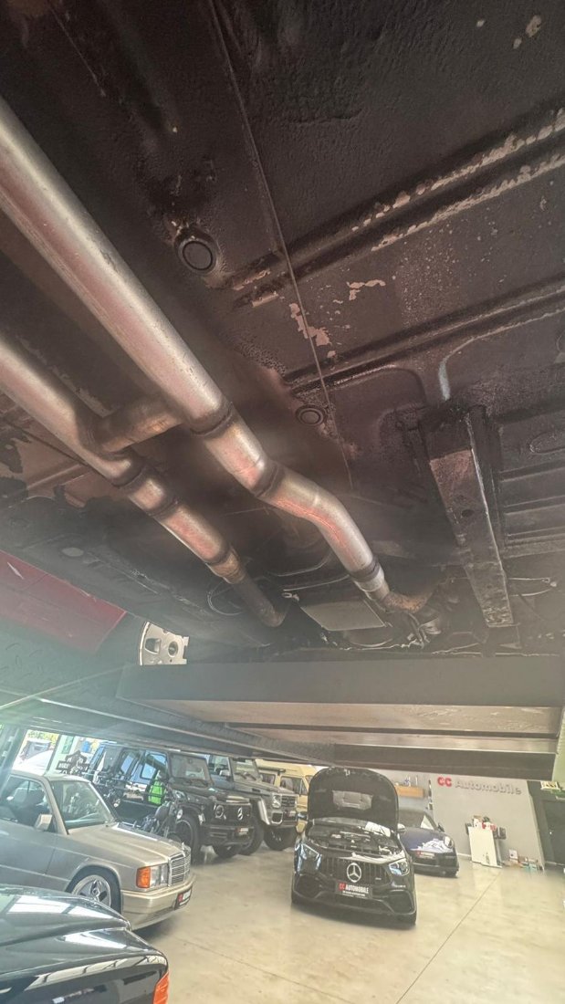

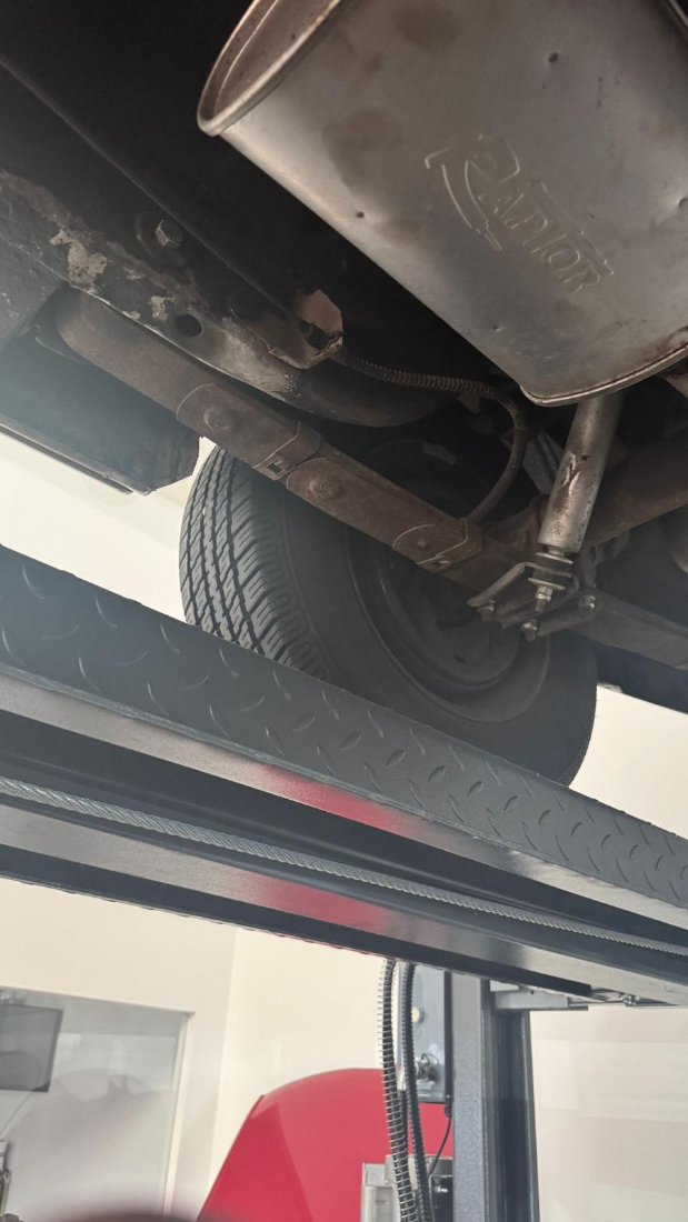

Besten Dank für die rasche Reaktion. Habe gerade Fotos vom Unterboden bekommen. Vom Motorraum leider noch nichts weiter erhalten. Was meint Ihr?

Sieht relativ "gesund aus und längere Zeit unangetastet" bis auf Rostschutz der Auspuffnähte "Ruß am Stoßdämpfer hinten" und Ölspuren an der Ölwanne mit Pappe darunter - also genauer hinschauen falls du ihn besichtigst ...!
Auf Bildern IMMER schwer zu sagen !
Da 4Stunden einfache Fahrt sollte jemand mit der sich am Modell gut auskennt und dir hilft/berät !
Nichts überstürzen oder gar unterschätzen ✌🏽..

sieht untenrum ein bisschen vernachlässigt aus.
Fahrwerksteile sind, bis auf die unteren Querlenker, schon etwas älter.
Bremsschläuche auch nicht mehr so schön.
Scheinbar wurde an Ölwanne und Stabi mit der Spraydose ,,ausgebessert" aber nichts wildes.
Wahrscheinlich etwas Ölfeucht an Motor und Getriebe, sonst läge da keine Pappe drunter.
Die Auspuffanlage mit Raptor-Schalldämpfer hatte ich auch unter meinem 66'er Cabrio.
Sind nicht so laut, wie Flowmaster oder Magnaflow Töpfe, somit auch für Langstrecken geeignet.
