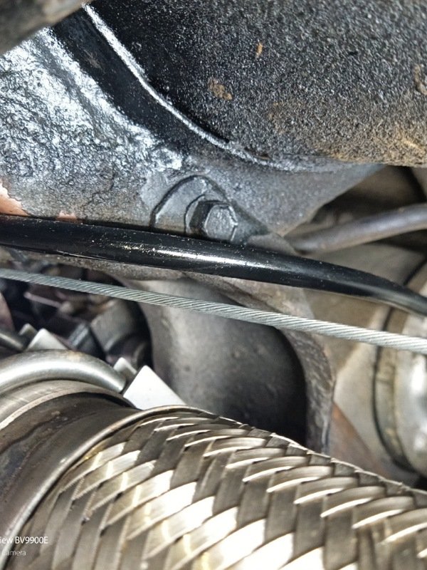

Hallo und guten Abend,
ich habe, so wie von euch vorgeschlagen, die Leitungen unten sauber gemacht und bin dann ein paar Mal um den Block gefahren. Hab auch Mal etwas mehr Gas gegeben.
Also ich dann das Auto von unten erneut fotografiert habe ist aufgefallen das eine Leitung im oberen Teil Nähe dem Getriebe nass ist. Die Flüssigkeit ist doch eher rötlich.
Ich denke es ist wirklich die Tacholeitung an der Verpressstelle undicht... was meint Ihr?
Kann ich die einfach so austauschen oder muss ich das Getriebeöl erst ganz rausholen?
SG
SG

Re: Leitung am Getriebe Richtung Motorraum leckt Öl?
Wenn das Öl rötlich ist, ist es Getriebeöl.
Die Tachowelle kannst Du tauschen ohne das Öl abzulassen. Bei einer evtl. neuen Tachowelle auf die Verlegung mit großen Radien achten.
Bin gespannt, ob die nächste Reprowelle besser ist...
Aus der Ferne schlecht zu beurteilen, ob es aus der Verpressung kommt. Da bist Du näher dran.

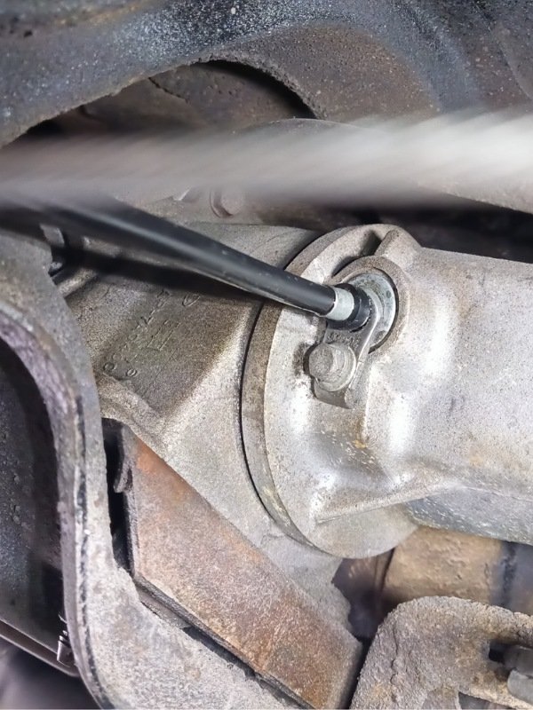

Ich verstehe immer noch nicht, warum Getriebeöl aus der Tachowelle kommen soll.
Wenn man die Welle mit dem Ritzel aus dem Getriebe zieht, kommt da doch auch kein Öl raus.
Wie soll den dann das Öl in die Tachowelle kommen
Auf den Fotos sieht der Eingang der Tachowelle am Getriebe doch auch trocken aus oder sehe ich das falsch?
Wenn da unten Öldruck anstehen würde, müsste das ja bis zum Tacho hochgehen wenn der Mantel dicht wäre oder verstehe ich das jetzt völlig falsch
Danke für die Info, Pite.
Wenn ich mir die Bilder anschaue, denke ich allerdings nicht, dass das Öl aus dem Anschluss der Tachowelle am Getriebe kommt.
Das erste Stück ist trocken. Der Ölfilm beginnt erst später.
Ich denke, das tropft von irgendwo auf die Tachowelle.
Das kann uns nur Mario sagen, wenn er es überprüft hat....
dachte auch immer, dass da wenig raus kommt. bei nem kumpel war der dichtring an der tachowelle derart spröde, dass es nach jeder fahrt 5-10 tropfen noch nachgelaufen sind (irgendwann hast es aufgehört, vermutlich kein öldruck wenn aus).
Einfach mal raus bauen und ggf. reicht dir einfach ein neuer dichtring. Beim Ausbau kommen ein paar Tropfen raus, einfach was unterstellen. ist nicht viel.
