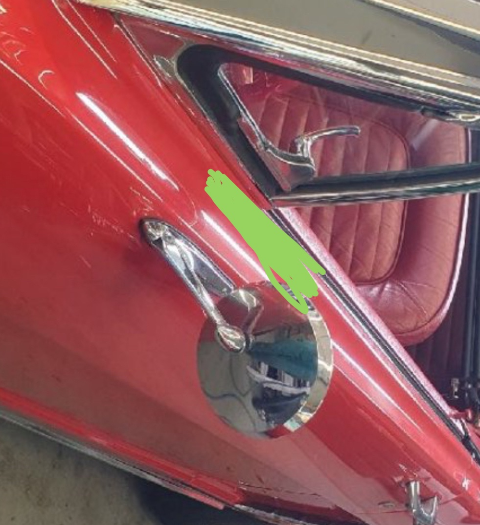

64/65 wurden die nicht in einer Nietmutter verschraubt.
Ich halte das auch für die bessere Lösung, da ist es aber nicht original.
Teilweise wurden die Autos auch ganz ohne montierten Spiegel ausgeliefert.... da kam dann sowas bei rum...
Da oben keine drin waren, hab ich den da wieder montiert.....Tür Date-code ist vom 6 März 64... also definitiv original.

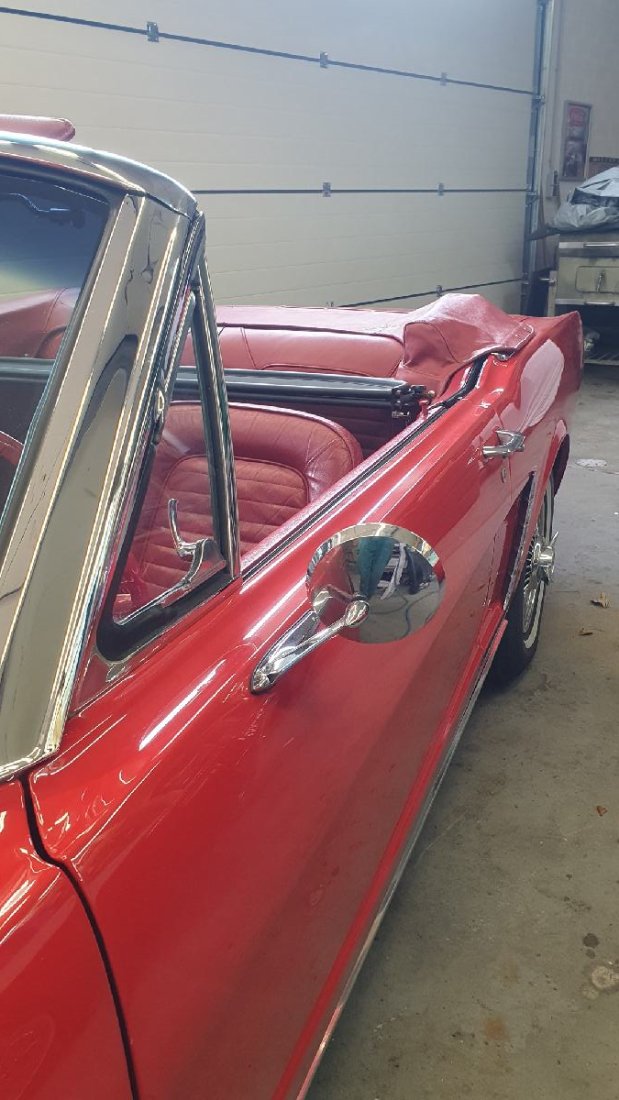

Müsste der nicht da oben sitzen?mem hat geschrieben: ↑Sa 23. Aug 2025, 16:27 64/65 wurden die nicht in einer Nietmutter verschraubt.
- IMG_0229.jpeg (228.74 KiB) 940 mal betrachtet
- mem
- Beiträge: 2912
Re: Aussenspiegel nachrüsten
Äääähhmmmm.... lesen was ich geschrieben habe???!!!!
