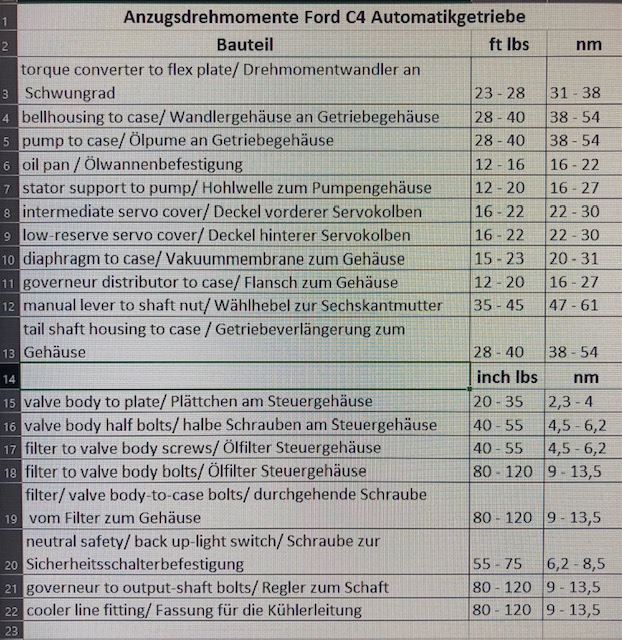

Moin und vielen Dank für die Drehmomente, aber welches bekommen denn die Bremsbänder beim einstellen?
keine

GMHarry hat geschrieben: ↑Fr 8. Aug 2025, 14:07 Moin und vielen Dank für die Drehmomente, aber welches bekommen denn die Bremsbänder beim einstellen?
....den Thread gelesen??

Jetzt ja. 🤭
Danke.
