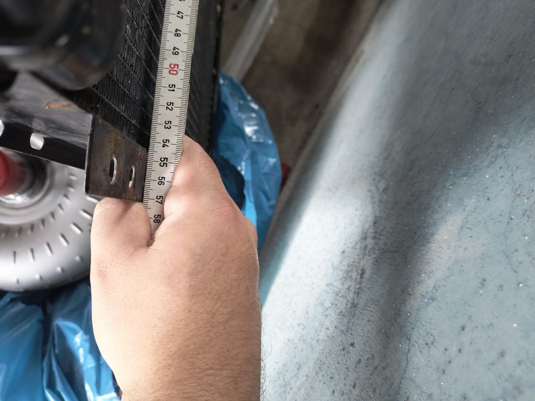

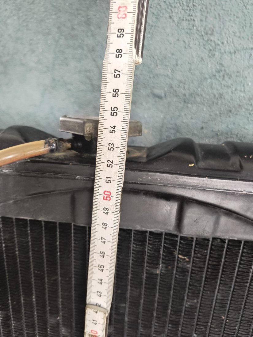

ich wollte meinen Kühler durch eine günstige ebay Variante ersetzen aber die angegebenen Masse waren vertauscht.

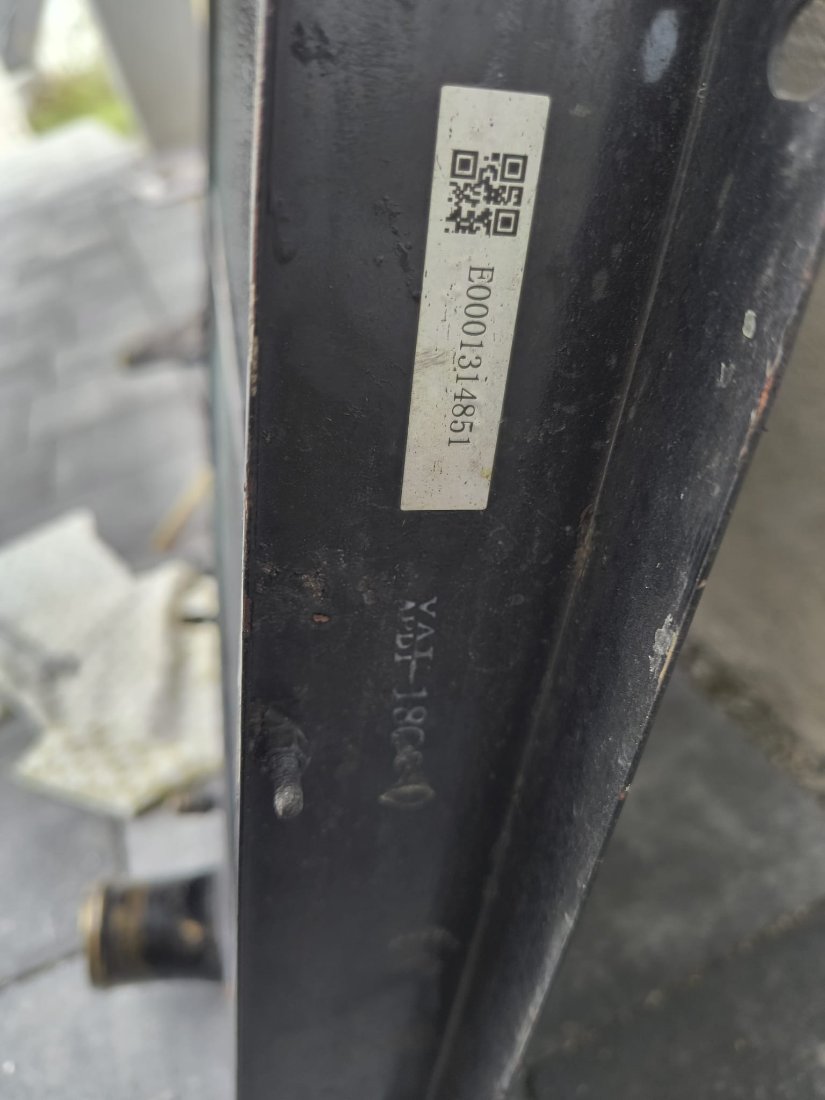

Kann mir jemand sagen ob der alte Kühler Orignal ist? Ich habe nur auf der Seite eine Beschriftung gefunden:
Ich wollte gerne einen Kühler mit den gleichen Abmessungen um die alten Bohrungen, die so aussehen als ob sie Original sind wieder zu verwenden.
Die Bohrungen sind in der Breite 55 cm auseinander,
Ich finde nur welche die zu Breit oder zu Schmal sind. Bei einigen Angeboten findet man nicht einmal die Angaben zu den Abmessungen.
Hat jemand noch eine Empfehlung wo ich einen passenden, günstigen Kühler finden kann für ein 68er Mustang Automatik?

Wenn du irgendwo eine Nummer beginnend mi C.... findest, ist er mit sehr großer Wahrscheinlichkeit original.... ansonsten Repro...was ich bei dem auf dem Foto mal sehr stark annehme...

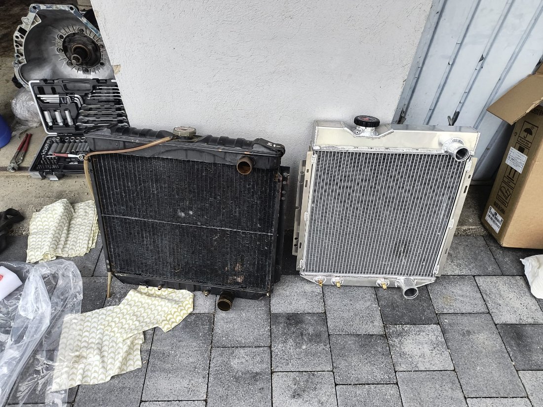

Eine andere Beschriftung als die im Foto oben gibt es nicht auf dem alten Kühler. Mich wundert nur, dass das Blech mit den Schraublöchern nicht bearbeitet, sprich Original aussieht. Scheinbar hat der alte Kühler aber ungewöhnliche Abmessungen.
Der neue Kühler (https://www.ebay.de/itm/365408571920) ist zwar schmaler, sollte aber für die Kühlleistung ausreichend sein. Links und Rechts könnte ich jeweils einen Blechstrefen an das vorhandene Blech schrauben und am Blechstreifen dann den neuen Kühler.
Ich habe nur das Problem mit dem neuen Kühler das der zu hoch ist. Die geschlossene Motorhaube liegt direkt auf dem Kühlerdeckel auf.

bei Blechstreifen dachte ich schon an etwas in 5mm Stahlblech.
Da es anscheinend meinen Kühler nich in den gleichen Abmessungen gibt wird es irgendwann auf etwas "gebasteltes" hinauslaufen...
Am ehesten passt der hier noch:
https://www.speedingparts.de/p/motor-tu ... CnEALw_wcB
Muss ich vielleicht aus der Bohrung nur ein Langloch machen

Das ist doch ein normaler Ford Kühler mit 20" Breite. Den findest Du z.B. bei Patrick https://stang-parts.de/de/kuehlsystem/1 ... 67-69.html
Alternativ z.Zt. bei ebäh https://www.kleinanzeigen.de/s-anzeige/ ... pp_android
(Habe mit dem Verkäufer nichts zu tun)
Warum willst Du da rumbasteln?

Hallo Christoph,
ich war wohl zu sehr auf die günstigere Variante in Form eines Alukühlers fokusiert
Danke für die beiden Links.

Es gibt auch "günstigere" Alukühler in 20"...
