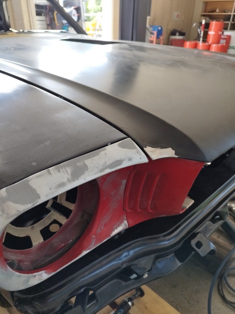

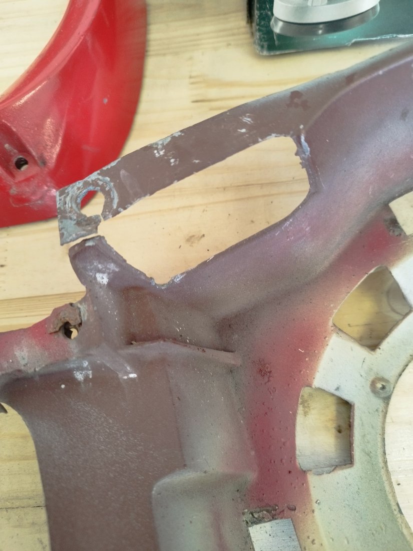

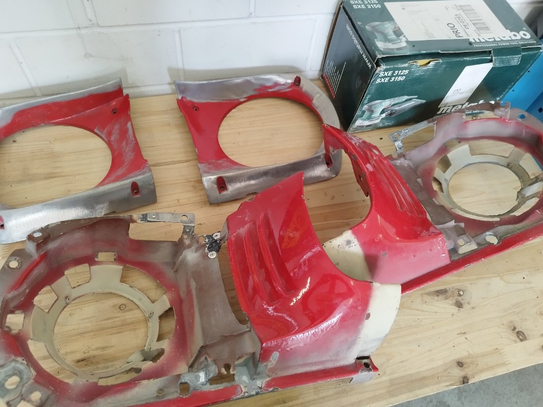

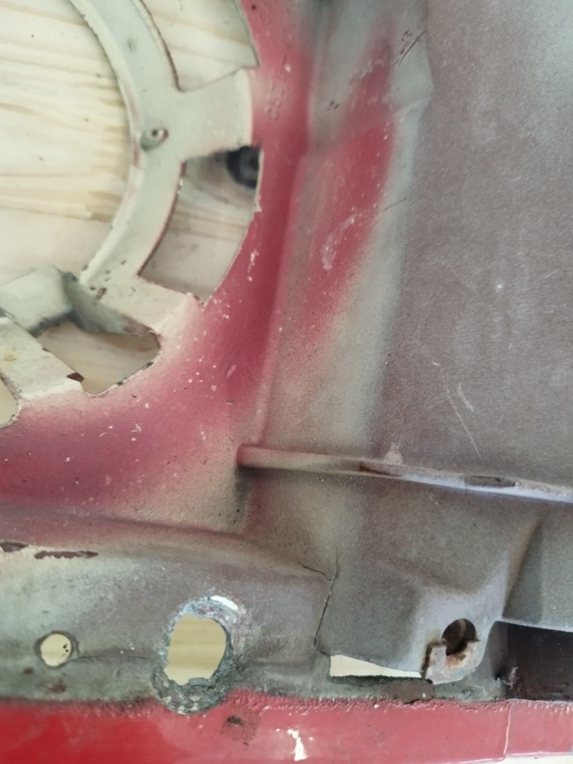

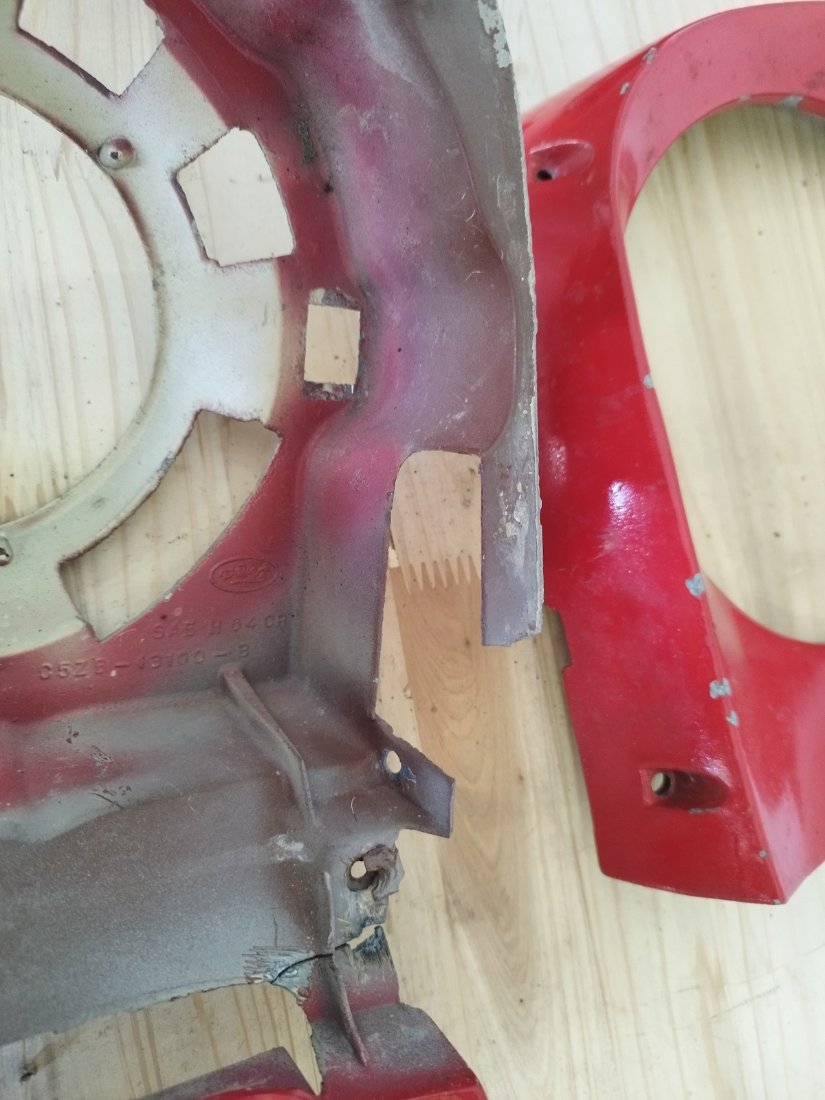

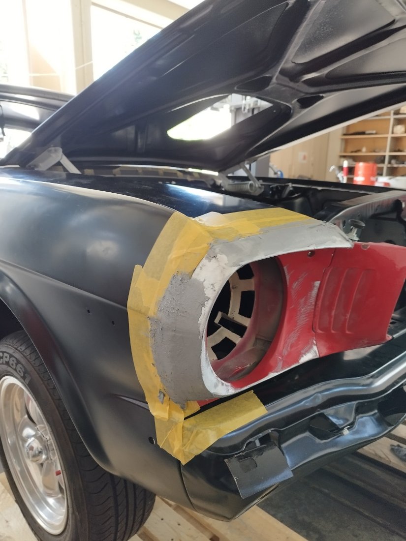

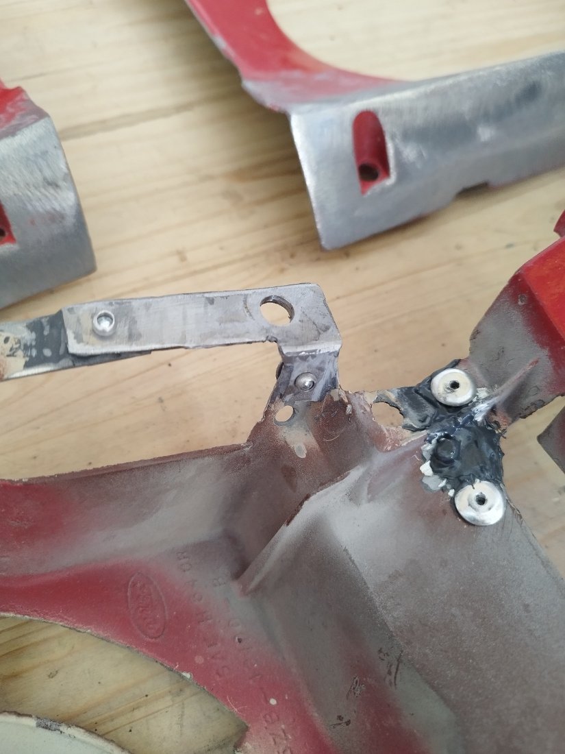

Die Lampenkästen waren an einigen Stellen gerissen oder es haben auch schon Teile gefehlt. Das Material heißt wohl Pot Metall, ein Zinkdruckguss der sich echt Kacke bearbeiten lässt. Hab dann die Empfehlung bekommen die kaputten Stellen mit JB Weld zu kleben und zu nieten. Das ist auch echt stabil geworden, muss die Stellen noch verschleifen..

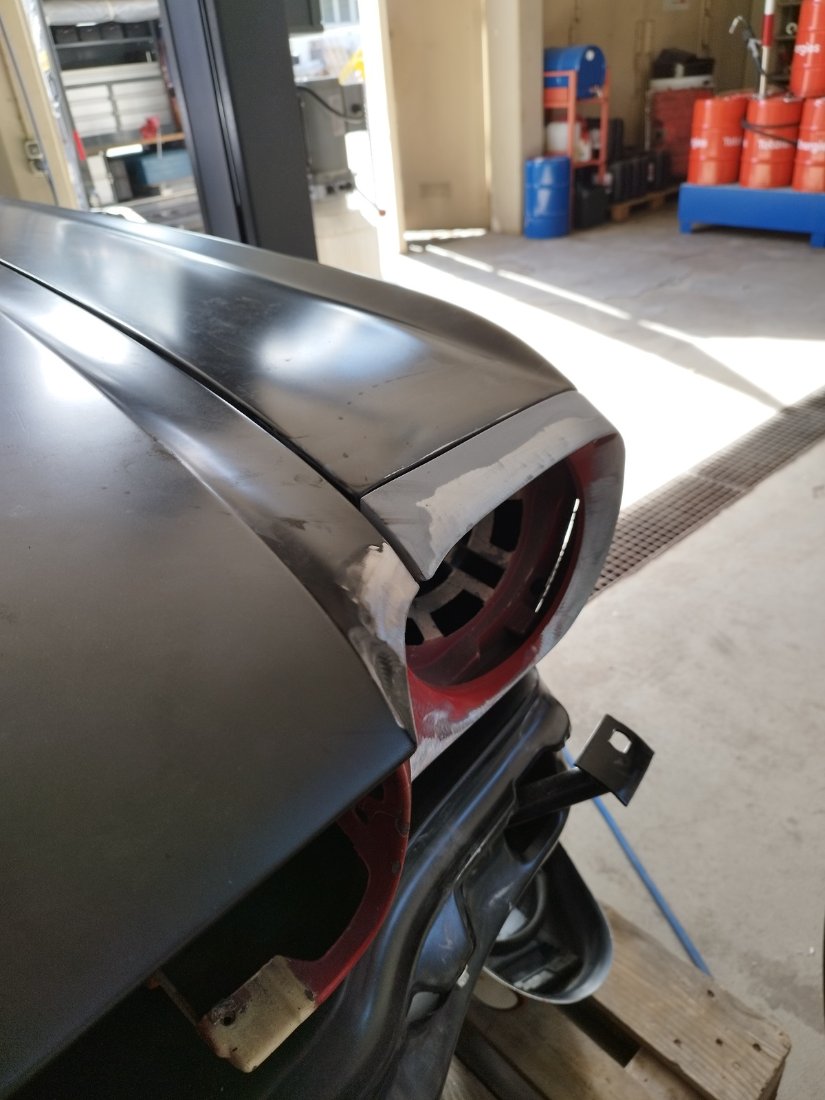

Aber nachdem die Lampenkästen wieder in Form waren hab ich diese an die Motorhaube angepasst. Han dazu einen Metallspachtel von Mipa benutzt
