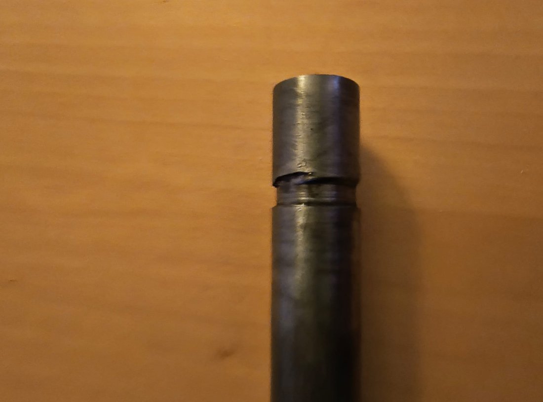

nachdem ich beim Ausbau des Getriebes gesehen habe, dass das Anlasserritzel nicht mehr so frisch aussieht habe ich mir den Überholsatz bei stang-parts bestellt.
Beim Demontieren habe ich nun gesehen, dass der Sprengring der das Ritzel auf der Welle sichert in das Metall der Welle reingedrückt ist.
WhatsApp Image 2025-07-27 at 10.28.20.jpeg (60.75 KiB) 450 mal betrachtet
Kann man das so noch verwenden?
Und müsste der Sprengring nicht etwas mehr als nur 180° abdecken?

Ich würde den so weiterverwenden. Der Ring sieht original so aus und hat nur ein wenig mehr als 180° Abdeckung. Beim Einbau kannst Du ihn mit einer Zange leicht zudrücken.
