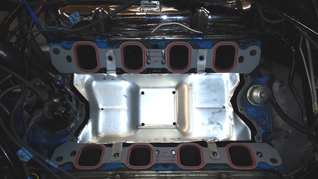

Keine Ahnung, ob man das so machen sollte, aber möglicherweise wäre das eine Idee.
entliehen von https://7173mustangs.com/threads/intake ... -it.32380/

Also das gefällt mir nicht wirklich, glaube auch das es damit Probleme mit dem abdichten gibt wenn das Blech zwischen den Öffnungen auf der Dichtung liegt.

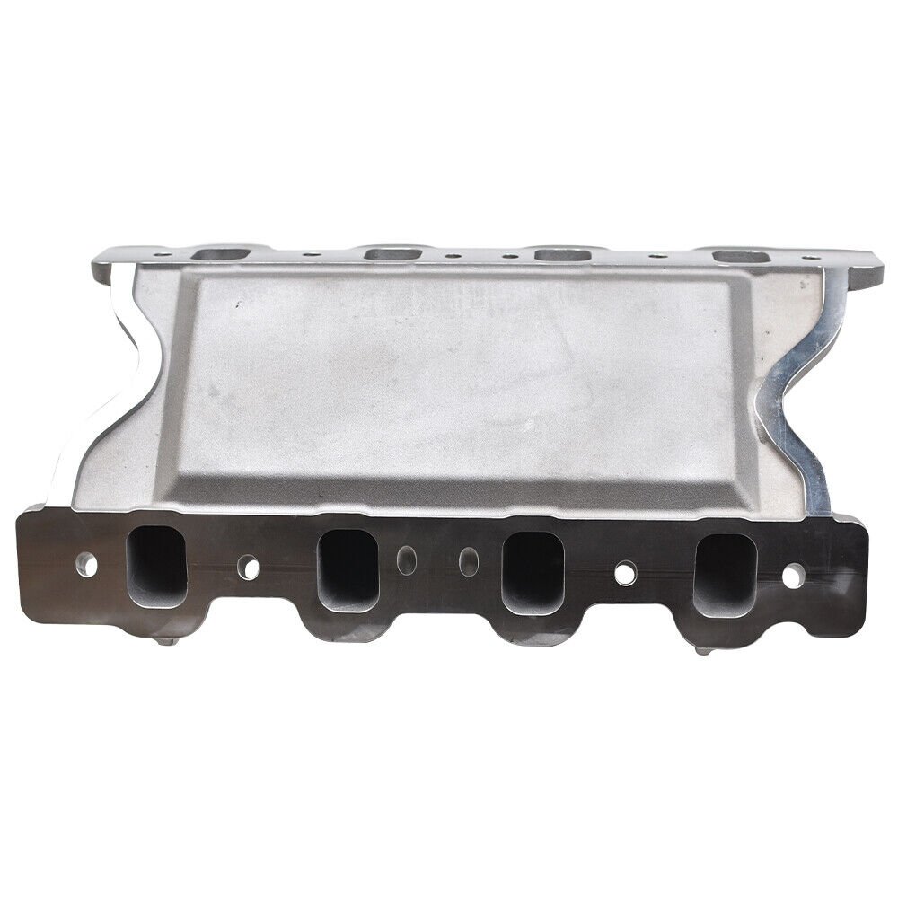

Die Öffnungen des Performer Intakes von Edelschrott sind übrigends wesentlich kleiner wie die Öffnungen am Kopf - angeblich soll das wohl im unteren Drehzahlbereich besser sein - für die Dichtung sieht das dann so aus (Löcher zur Arretierung der SCE Dichtung musste ich auch selber machen, waren keine drin...):

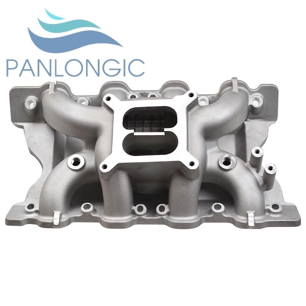

Alternativ vielleicht eine China Erfinding mit integrierter VP:
Bin auch mittlerweile im weiteren Versuch mit SCE Dichtung und ohne Gummis an den CW - mal sehen was bei rumkommt. Ist ein ziemliches Gefummel da die Dichtungen und das Intake nur in jeweils einer korrekten Position zu den Köpfen genau übereinander passen.

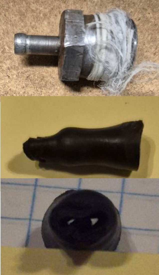

Nun zum eigentlichen Problem warum diese Odyssee überhaupt begonnen hat. Das C4 hat ja munter hoch und runter geschaltet wenn konstant gefahren wurde. Nachdem ja alles suchen nach Leckagen und sonstigem herumschrauben an allen möglichen Einstellungen nicht gefruchtet hatte bin ich fast verzweifelt und bin bis zum Wechsel des Intakes vorgedrungen.
Bei der Demontage des Intake habe ich auch den Schlauch vom Intake-Nippel zum C4 gelöst und gesehen das der von mir verwendete kleine Schrumpfschlauch sich verschoben hatte und zugequollen war. Ich hatte den über den Nippel gemacht damit der eigentliche Verbindungsschlauch besser hält - war eine schlechte Idee...
Er hatte noch eine Winzigkeit offen, war also nicht ganz zu sonst hätte ich das bei der Vakuumprüfung gemerkt. Allerdings war damit die Durchgangsöffnung so klein das unter Betriebsbedingung das Vakuum zusammengebrochen ist und er geschaltet hat. Habe jetzt einen Nippel mit grösserem Durchmesser genommen und ordentlich angeschlossen. C4 schaltet wie neu aus dem Laden!
