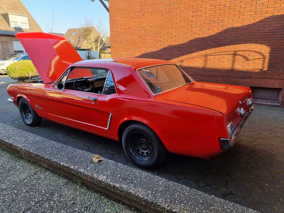

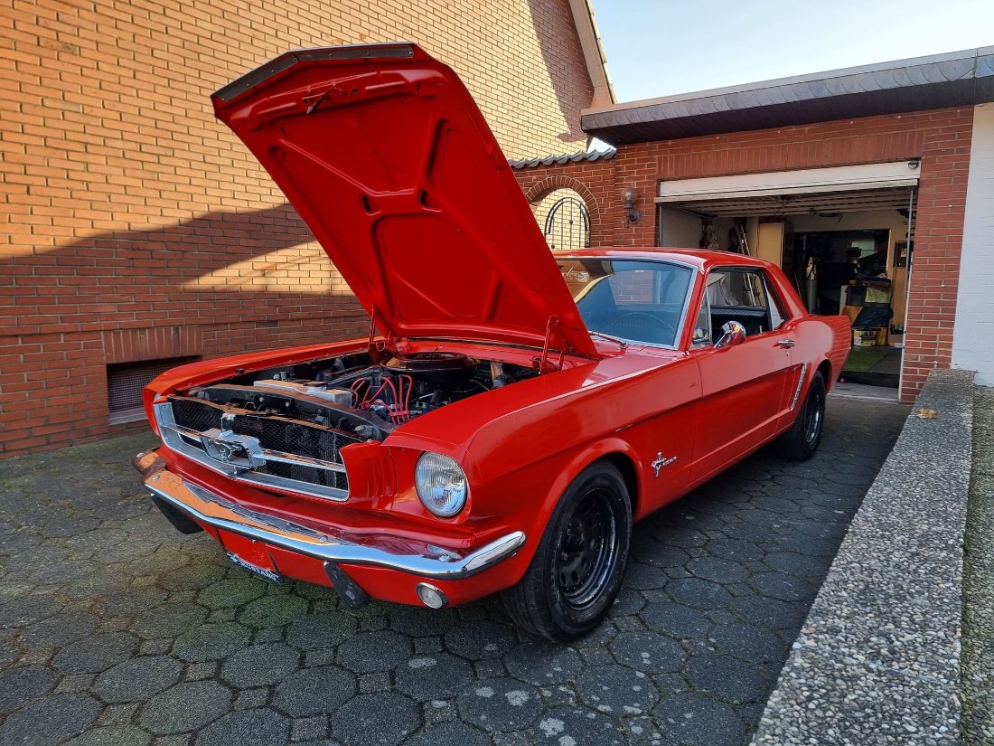

Hier ist das schöne Schmuckstück! Ich wollte noch fragen ob ich hier richtig bin mit meinen Fragen. Oder muss ich dafür in die Resto-Ecke? Ebenfalls möchte ich mich für die Hilfe mit den Bildern bedanken und für die Glückwünsche :)
