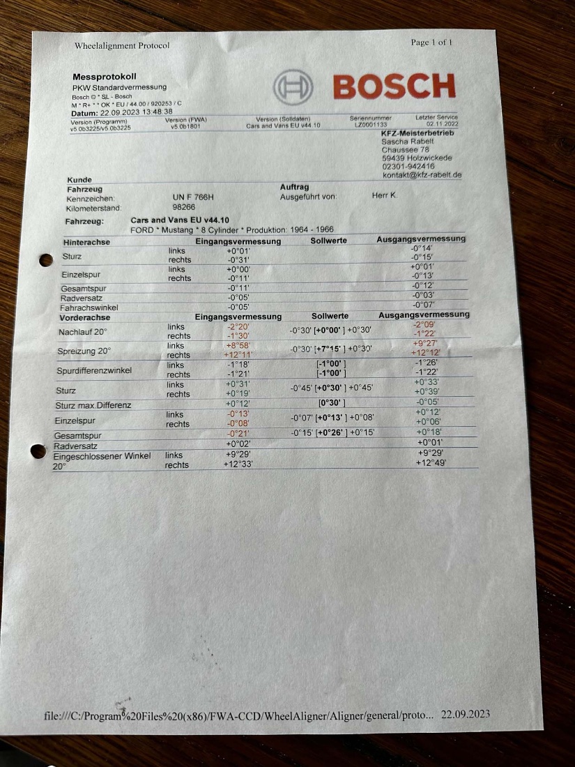

Kann mir jemand einen Werkstatt/Reifenbude im östlichen Ruhrgebiet bzw. im Mendener/Iserlohner Raum nennen die schon mal ein Pony mit Shrims eingestellt haben?
Ich habe jetzt nach 1.400km meine Vorderreifen innen komplett runter. Nach neuer Vermessung….
Gerne würde ich auch die neuen Räder wuchten lassen. Kennt ihr da jemand im oben genannten Raum der über die Radbolzen wuchten kann?

zeige doch mal Deine Einstellwerte. Fahrwerk noch original oder ist das Auto auf Scheibenbremse umgerüstet?

Hallo Christian,
anbei die Werte der letzten Vermessung.
Da waren noch die Trommeln montiert. Beim
Umrüsten auf Scheibe ist erst aufgefallen, dass die Vorderreifen innen abgefahren sind.

Moin
Ich kann aus dem Protokoll keinen Grund für den extremen Verschleiß erkennen, vielleicht kann einer der Profis hier was rauslesen. Allerdings ist der Nachlauf auffällig, was allerdings nicht die Ursache für Innenschulterverschleis sein sollte.
Bist Du vielleicht einmal irgendwo drüber gerumpelt und bist Du sicher daß alle Schrauben nach der Vermessung korrekt angezogen waren?
Christian

Beitrag von Bastian2001 »
Ich hoffe doch mal, dass alle Schrauben wieder angezogen wurden.
Auffällig ist, dass der letzte Satz Vorderreifen ebenfalls innen abgefahren waren. Auch nach einer neuen Vermessung. Allerdings noch vom Vorbesitzer.

Bastian2001 hat geschrieben: ↑Do 20. Feb 2025, 16:23 Ich hoffe doch mal, dass alle Schrauben wieder angezogen wurden.
Die Werte sind total daneben.
Der Nachlauf muss positiv sein, nicht negativ
Der Sturz eher 0° oder leicht Richtung negativ.
Hier die sehr guten Werte von Michael:
Vorspur 3mm
Sturz 0 Grad
Nachlauf +2,5 Grad

Besten Dank Patrick.
Die passen auch mit Shelby Drop?

https://mustang-inside.de/viewtopic.php?p=30769#p30769
Die Werte passen immer, ganz besonders wenn auch noch der Shelby drop durchgeführt wurde.
Das ist der Beitrag von Michael, auf den sich Patrick bezieht.
Kannst Du so machen, ist dann halt sche…

Danke nochmal für die Erinnerung an die Werte, kann ich für meine Resto auch gebrauchen.
Auch Opentracker-Racing empfiehlt vor allem nach dem Shelby-Drop ähnliche Werte:
Vorspur 1/8" (3,1 mm)
Sturz 0 Grad
Nachlauf +2 Grad
