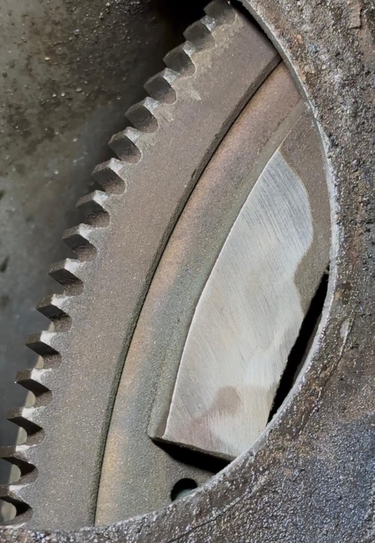

Moin,
Hab was gefunden, weiß aber nicht was die Ursache ist
Liebe Grüße
Mark

kelpo hat geschrieben: Di 22. Okt 2024, 20:30 Moin,
Flexplate verbogen?!... hatte mal das Problem, dass der Anlasser zu weit ausgefahren ist und die Scheibe krumm geschlagen hat...
die Schleifspuren am Gewicht dienen der Feinwuchtung. Würde das irgendwo schleifen, wenn der Motor bzw. die Flexplate dreht, wären die Schleifspuren parallel zur Drehrichtung.
Die Spuren an den Zähnen des Starterkranzes würde ich als ,, normal" einordnen, da hab ich schon viiiel schlimmere gesehen und da funktionierte noch alles problemlos.
Wie sieht der neue Anlasser aus, irgendwelche Spuren zu erkennen?
