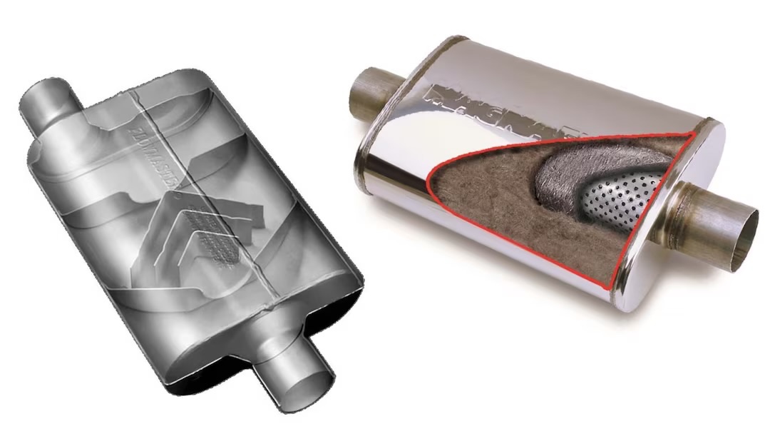

Ich wollte mal so anfragen, welche Auspuffanlage ihr so fahrt und wie zufrieden ihr seid.
Meiner hat wohl eine 2,5“ Flowmaster Anlage drunter (auch mit DB Erhöhung eingetragen) aber zum einen gefällt mir im Leerlauf dieser „blecherne hohle“ Sound nicht ganz und zum anderen ist das bei einer bestimmten Drehzahl im Innenraum echt nicht schön und eigentlich auch zu laut. Trotz schon überall vorhandener Dämmung am Unterboden und Kofferraum
Ich finde ja den Klang so in Richtung Cherry Bombs sehr geil.
Am liebsten würde ich bei mir nur die Endschalldämpfer tauschen wenn’s irgendwie geht…

Ja die Flowmaster klingen schon speziell. Entweder man mag es, oder nicht.
Flowmaster sind innen mit Prallblechen aufgebaut, während z.B. Magnaflows ein durchgängiges, perforiertes Rohr haben, und der Topf mit Dämmstoff gefüllt ist. Daher klingen sie dumpf und nicht blechern.
Was unter dem Fastback ist, kann man so nicht sagen. Geht aber definitiv in Richtung Durchgangsdämpfer a la Magnaflow.
