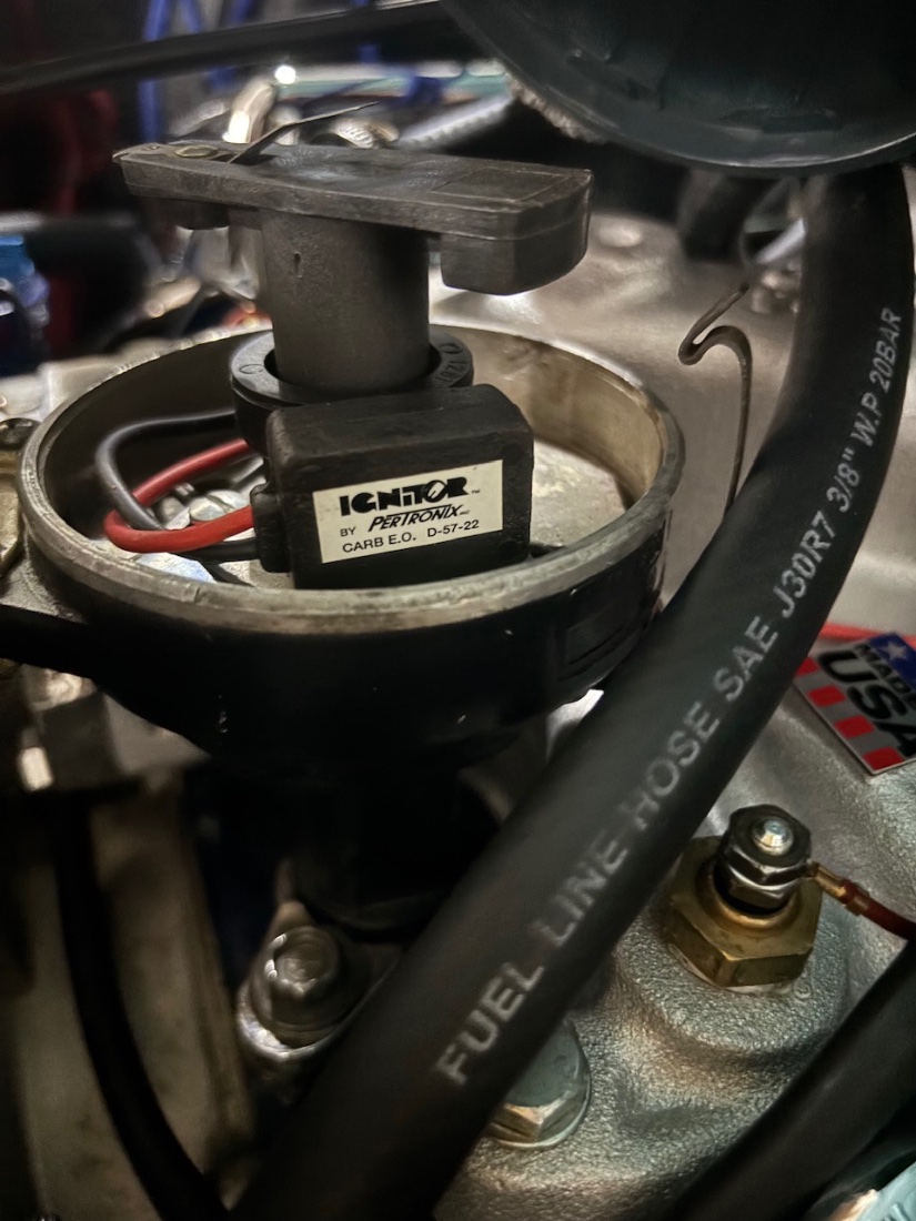

Bist du sicher dass ein Pertronix Ignitor I und nicht doch ein Ignitor II verbaut ist? Frage nur weil das Modul rot ist (typisch für die 2er, die 1er sind schwarz).
Für den Ignitor II ist die 0,6 Ohm Flamethrower II Spule (mit 12V betrieben) empfohlen.

Re: Wiederstand Zündspüle
Schau einfach mal seitlich auf das Zündmodul, dort steht entweder Ignitor I oder Ignitor II drauf.
Wenn es ein 2er Modul ist hätte ich noch eine Zündspule mit 0,6 Ohm liegen die ich dir zum Testen schicken kann. Die bin ich problemlos mit einem Ignitor 2 damals gefahren.

Mensch bin ich blind.
Ist tatsächlich eine Ignitor 2
Habe das noch nie angeschaut da es immer funktioniert hat.
Dann passt das ja mit der 0,6 Spule.

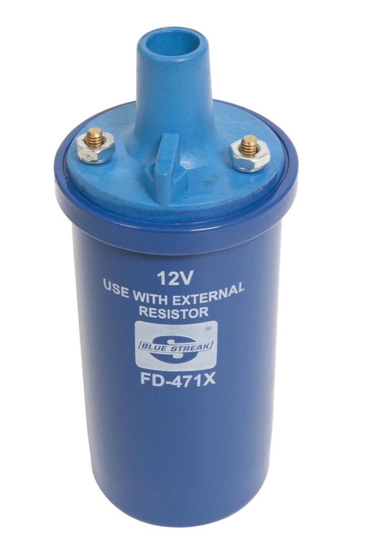

Ich habe eine Ignitor 1 in Verbindung mit einer Blue Streak Zündspule drin. Ich meine, dass kein Vorwiderstand mehr angeschlossen ist, weil ich bei eingeschalteter Zündung volle 12V an der Zündspule messe.
Ist diese denn die richtige für das Ignitor 1 Modul? Die Spule hat laut Internetrecherche 3 Ohm. Oder brauche ich eher eine 1,5er Flamethrower?
