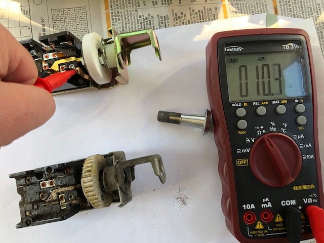

Grundsätzlich kam bei meinem Repro-Switch schon mal nicht mehr die volle Ladung an, selbst bei bester Fein-Einstellung.
Der alte Schalter brachte 11,6 Volt, der Repro nur 10,3, manchmal 10,8V. (Edit - wie weiter unten bemerkt wurde, dies sind Ohm-Werte)
Ich will auch noch den alten reparieren, auch wenn er nicht zu meinem Baujahr paßte
Also auf jeden Fall vor dem Einbau mal durchmessen, wie sich die Regelung und überhaupt die Kontakte durchschalten. Man wundert sich sonst hinterher, warum die Innenraumleuchten dunkler sind oder andere Dinge nicht mehr funktionieren.

Hab ihn nun ausgebaut und zerlegt...
Es ist der orig.Schiebeschalter in einem außerordentlich guten Zustand !
Mal die Spule in ein Ultraschallbad zum "reinigen" dann zusammensetzen und messen...
Beste Grüße Heiko
