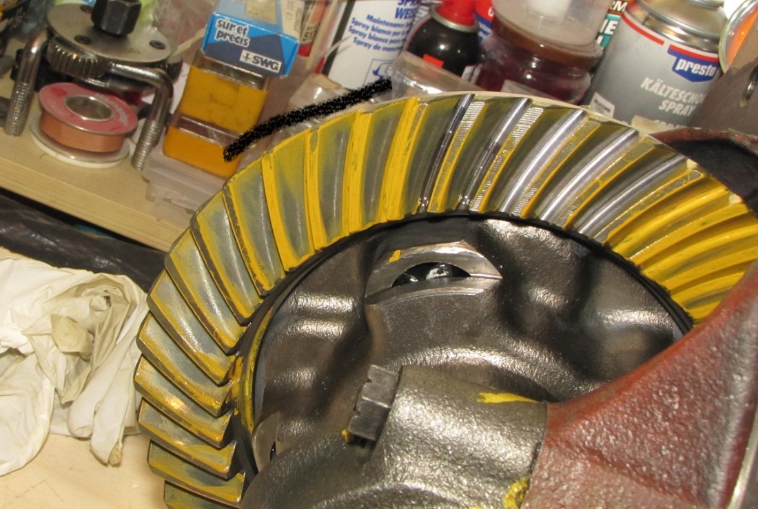

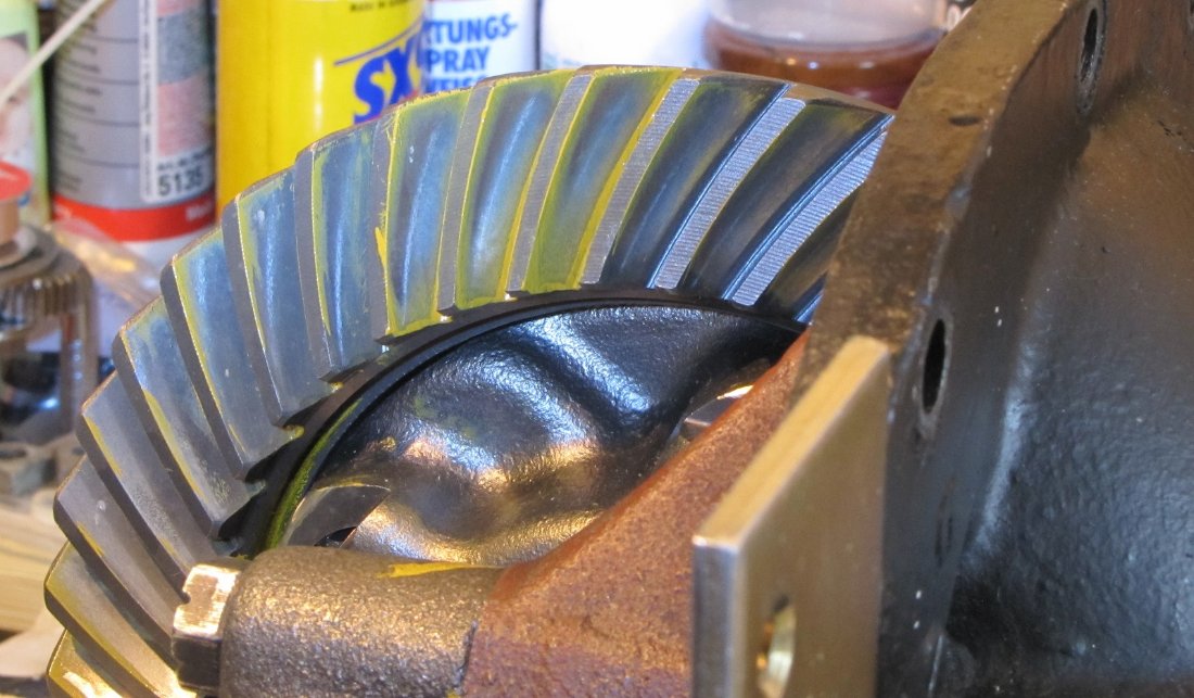

ok, muß dazu sagen, daß ich auch nur 3-4 Zähne an 2 Positionen angemalt habe, der Rest sind Abdrücke durch's Drehen.
Bei der Drive Seite sind es die mittleren oberen Zähne, bei Coast Seite von oben Mitte bis links.

welche dicke hat dein jetziger shim? ein guter anfangswert ist 0.017".
Mir kommt vor du bist noch zu weit draussen. beim drehen ist es auch wichtig einen Gegendruck am tellergrad zu erzeugen.
sprich, beim drehen des pinions solltest du das tellerrad mit der hand bremsen.
es reichen 3-4 zähne an einer stelle. dann durchdrehen mit Widerstand. bitte diese bilder posten.

danke für die Rückmeldung. Der Shim von Variante 1 hat 0.73mm / 0.028", Variante 2 ist 0.78mm / 0.030". Wie schon erwähnt habe ich einen neuen Nachbau-Pinion Support, mit dem Original Shim von 0.4mm / 0.15" vom Original Pinion Support ist der Pinion jetzt extrem zu nahe, gab sogar Laufgeräusche beim Durchdrehen. Von daher sind "übliche" Shimdicken wahrscheinlich nicht vergleichbar mit dem neuen Träger.
Druck habe ich dadurch erzeugt, daß ich das Tellerrad über eine Steckachse gegen den Pinion Widerstand gedreht habe. Da ist schon ordentlich Gegendruck. So kann ich bequem 20-mal in jede Richtung drehen.
Wenn nach Deinem Gefühl der Pinion zu weit draußen ist habe ich hier noch Bilder mit Shim von 0.68mm / 0.026"
Die gepinselten Zähne habe ich mit schwarzem Strich markiert, der Rest sind Schattenbilder. (Gleiches gilt auch für die Bilder zuvor.)

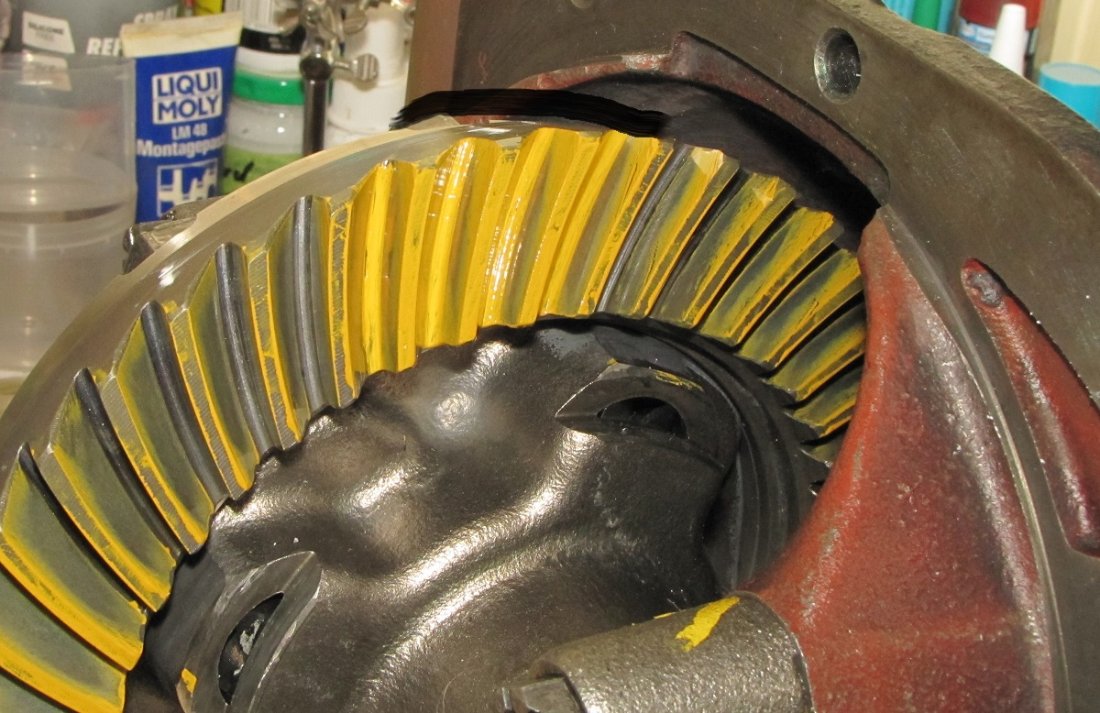

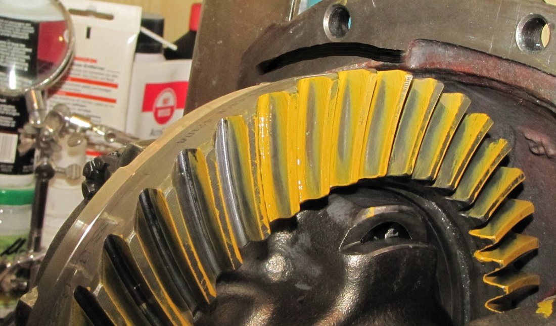

Bitte wasch die ganze farbe mal weg und markier bitte nur 4 zähne. Dann 2 ganze Rotationen mit Gegendruck in beide Richtungen. Die lange seite sieht gut aus aber die kurze stimmt meiner Meinung nach nicht.

so, hier neue Bilder nach Anweisung, 2 verschiedene Stellen, Shim wie zuvor 0.68mm / 0.026"

Ich denke du musst noch weiter raus. 0.030 würde ich mal probieren

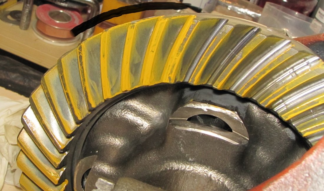

Ja, das Teil hatte ich schon in Benutzung. Vor 6 Jahren mußte ich Diff überholen, Yoke war völlig eingelaufen, undicht und wie ich nachher gelernt habe war auch kaum noch Vorspannung auf dem Pinion. Hatte zuerst im gleichen Atemzug neues R&P versucht, das hatte aber beim Coasting Geräusche gemacht. Nach etlichem hin und her dann wieder diesen originalen R&P Satz eingebaut. Hat auch soweit funktioniert, beim Coasting keine Geräusche, bei Last so ab etwa 60 km/h leichte Geräuche, akzeptabel. Bilder von damals habe ich noch.
Bin ziemlich genevrt von der Sache und diese Aktion soll eigentlich das allerletzte Mal sein, so die Wunschvorstellung. Wegen eingeschränkter Möglichkeiten sind Ein-/Ausbau schon eine größere Sache für mich.
Hier die Bilder von damals.
Mit meinen vorhandenen Shims kann ich 0.76mm / 0.03" zusammenstückeln. Werde es jetzt noch einmessen und Bilder machen ...
