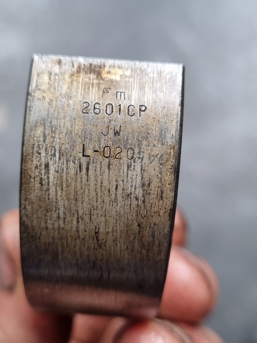

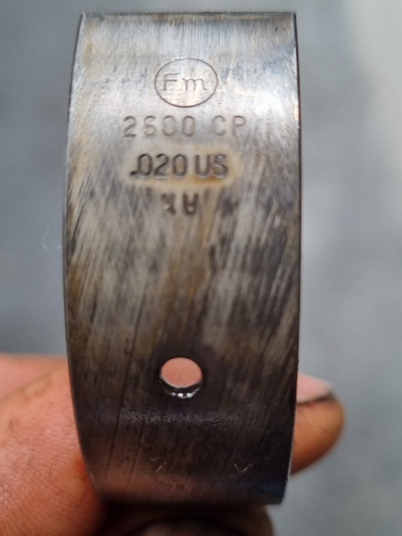

Hallo zusammen, wollte nur mal kurz auf sicher gehen zwecks lagerschalen am 289er. Laut Nummern sollen hier auf beiden Lagerschalen doch 020 Übermaß sein oder?
Gruß Sam

Nach der Kennzeichnung der Lageschalen würd ich es so deuten. Kannst aber auch die Lagerstellen mit der Micrometerschraube vermessen.

Antwort lautet JAIN!
Die Lagerschalen haben .020" Untermaß!
Zylinder werden beim Schleifen größer, haben Übermaß
Kurbelwellen werden kleiner, haben Untermaß

68GT500 hat geschrieben: Sa 1. Jun 2024, 07:22 Die Lagerschalen haben .020" Untermaß!
Da haben wir schon in der Berufsschule drüber gestritten:
Kurbelwelle - Durchmesser kleiner -> Untermaß = Einigkeit
Lagerschalen für Kurbelwelle mit Untermaß - Materialstärke größer -> Übermaß = Haarspalterei 8-)

Aber am Ende 0.020" Diffenenz zum Ursprungsmaß... :lol:

Wir verstehen alle schon was gemeint ist.
Besten Dank für die Info.
