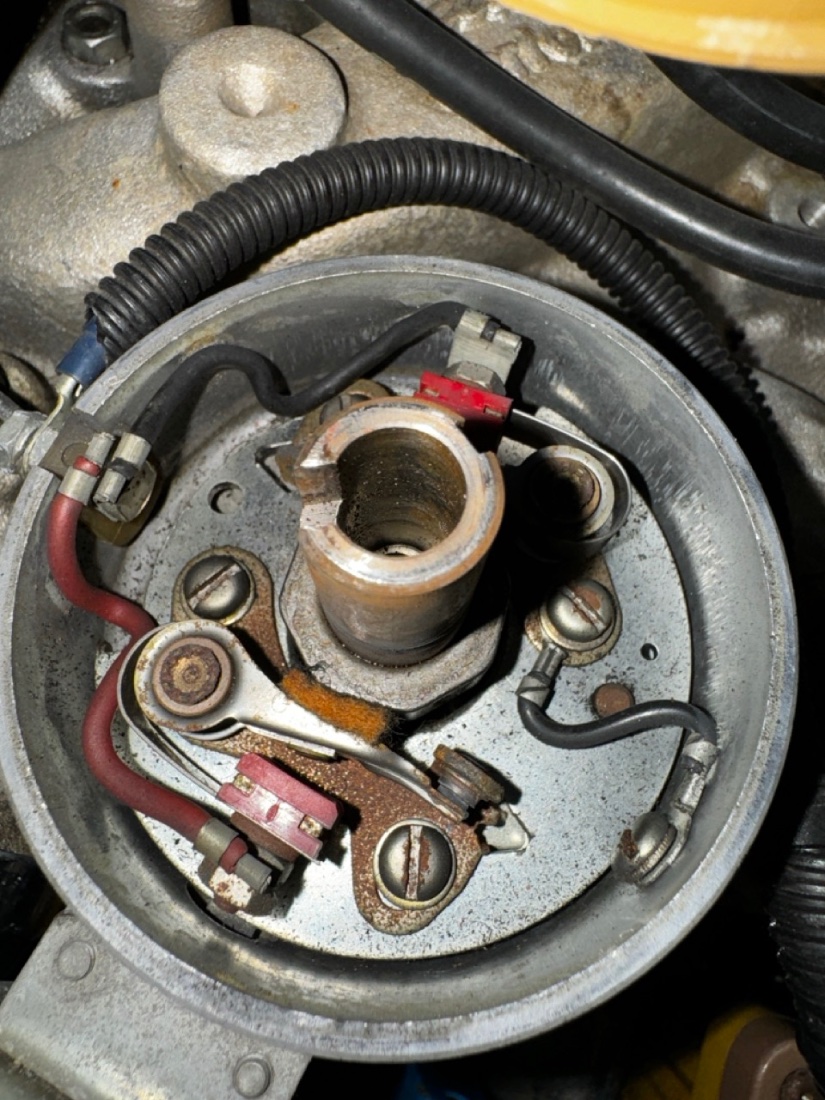

Re: Pertronix für Accel Verteiler
Ich hätte da noch eine Frage zu meinem "neuen" Verteiler. Kann jemand anhand des Fotos erkennen, ob das ein Guss Ritzel ist und ist es schlimm, dass der Pin an jeder Seite ein wenig übersteht?
Das Ritzel ist Guss, sieht man an der rauen Struktur/Oberfläche. Der Pin steht immer etwas über, ist bei den meisten Reman Verteilern auch so.
