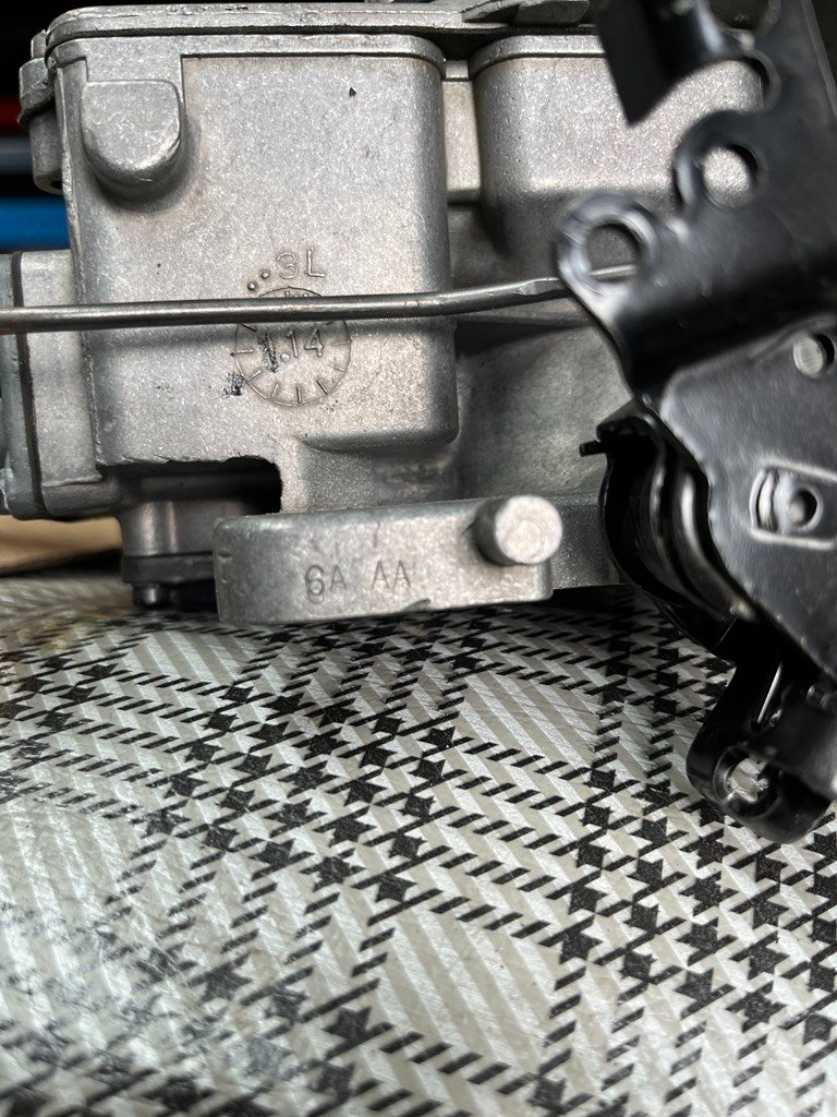

- 6A AA
- 03655341a75309333859577b7d1b2b22.jpg (217.08 KiB) 716 mal betrachtet

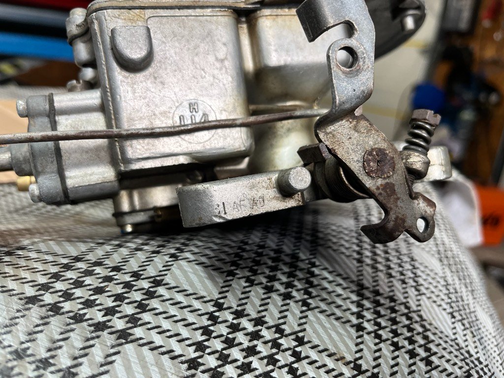

- AE AD
- 71ad730120d299976e48e2006d85b004.jpg (207.79 KiB) 716 mal betrachtet

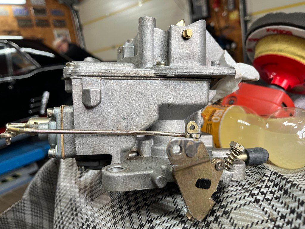

- keine Prägung
- 3f3493f2e6af9f1a306d65e7a91874a6.jpg (192.42 KiB) 716 mal betrachtet

Kann man 2100er von 2150er mit Sicherheit durch die Form des Socket bestimmen? Dann wäre der ohne Prägung ein 2150er, weil die "hintere Seite" nicht gewölbt sondern gerade ist.

Die beiden andern verraten ja auch die Venturi-Größe, je 1.14. Was aber bedeuten "H" bzw. "..3L"?

Nr 1 müsste ein 66er sein. Bei der Venturi Angabe sollte irgendwo ein Punkt sein. Die gibt den Monat, ggf. die Anzahl der Punkte die Woche an. Diese Art des Datums gabs erst ab 64
Nr 2 muss von vor 62 sein (wegen der Art der Datumsangabe). Der Buchstabe H gibt den Monat an. Hier August. Wenn ich das richtig sehe, steht am vergaserfuss auch c1… also ein 61er

Nr 3 schaut tatsächlich nach einem 2150er aus aber vlt ein summit oder so?!

Ich halte das bisher für einen "C6AF-B, 1.14 Venturi, 1966 für 298" und einen "C1AE-AD, 1.14 Venturi 1.14, 1961 für 352". Ein 2150 gehört ja auch nicht zum 260er - also passt davon keiner für mich. Wegen der fehlenden Prägung meinst Du, das wäre ein Summit o.ä.?

Nr 1 und 2 wurden bereits korrekt identifiziert.
Nr 3 ist eine 2150 China Reproduktion.
Timon
