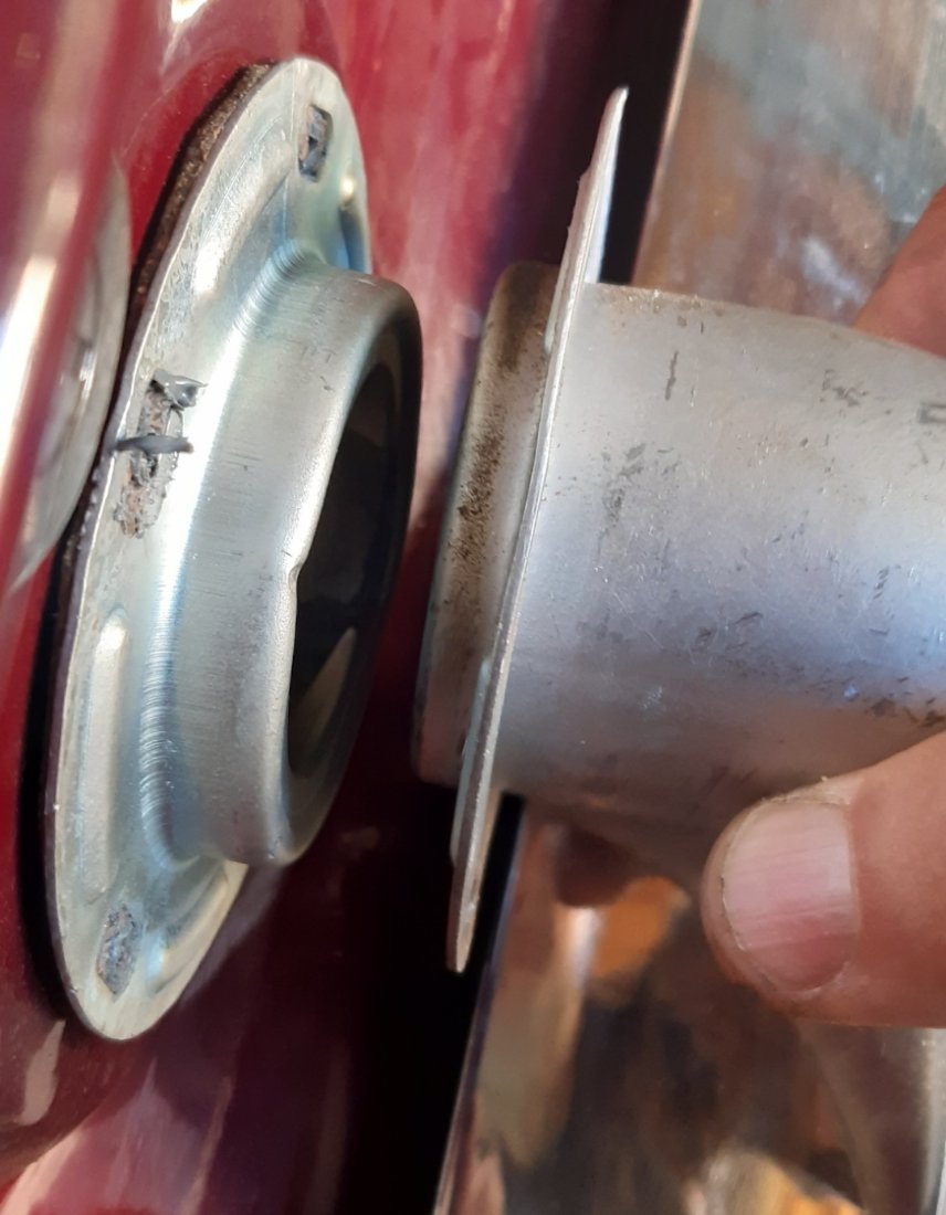

Meiner ist bereits eingebaut, aber LEIDER
ist der Tank ziemlich voll
Damit der Popoff Deckel hält musst ich mir ne 3mm Gummi- Zwischenlage zwischen Deckel und Stutzen passend schneiden. Geht nun problemlos zu.
Repro halt.
Der neuere hat nen längeren Stutzen.
Repro halt.

Re: Fuel filler neck ( anti Schwapp )
Das ist der alte Stutzen, hier ist die Steigung höher und endet früher am Anschlag
Am Anti Schwapp Stutzen ist die Steigung flacher und länger bis zum Anschlag
Ich habe das Problem jetzt mit einer zweiten Dichtung gelöst. So sitzt der Tankdeckel wieder straff auf dem Einfüllstutzen, ist aber nicht bis zum Anschlag aufgereht, sonst würde das Tribar-Emblem schief stehen.
Da ich eine Sicherung gegen unbefugtes Öffnen habe, ist der Tankdeckel durch den Sperrstift genau an der Stelle arretiert, das der Deckel gerade sitzt.
