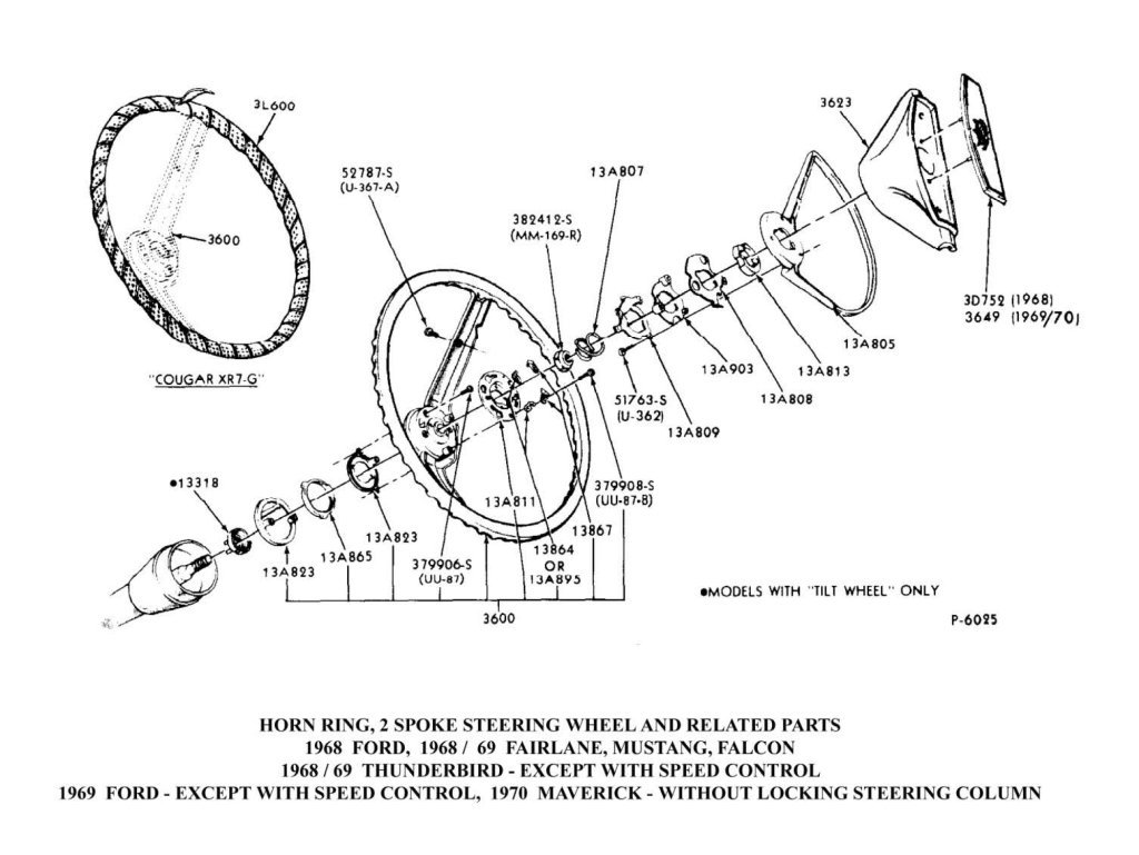

Servus,
hat zufällig jemand ein Explosionsdiagramm eines Standardlenkrads von 1968? Ich habe leider nur den Textteil des Master Part Catalogues. Bei Steering fehlt mir die Illustration.
Ich möchte die genauen Details des Hupmechanismus validieren und entsprechend einbauen. Die Standardsätze bei den Teilehändlern sind mMn nicht komplett vollständig.

- Beiträge: 4644
Re: Explosionsdiagramm 68er Standardlenkrad gesucht
Hey Achim, helfen die Bilder?
https://secure.cougarpartscatalog.com/c ... 805-b.html
- mado
- Beiträge: 745
Hi Achim,
ich könnte noch dies hier anbieten.
