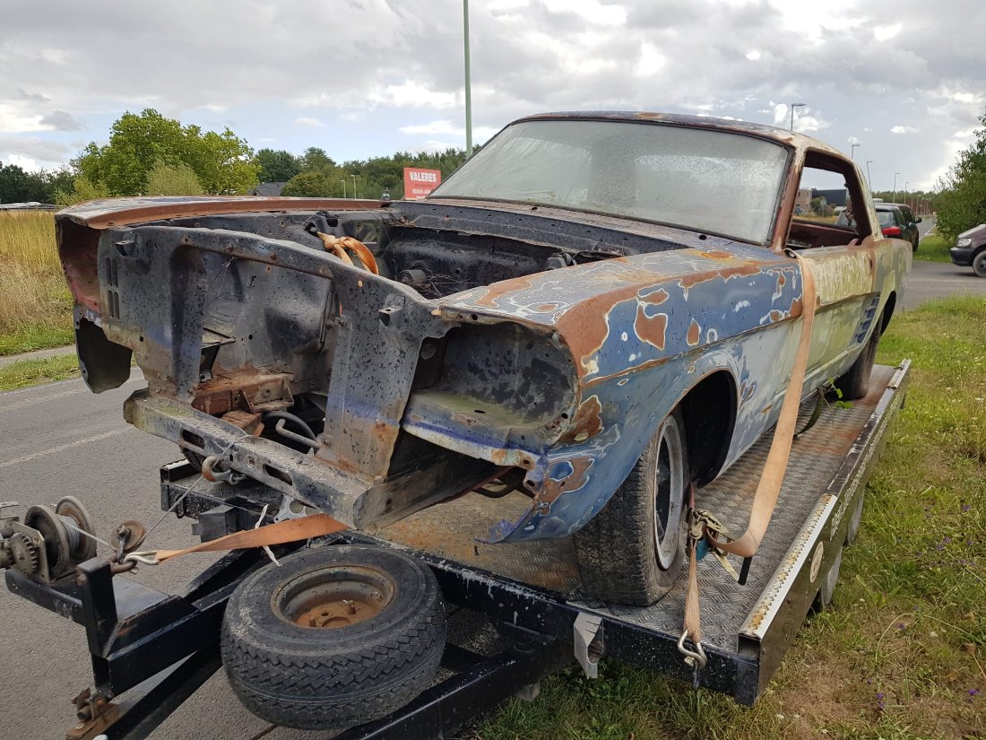

Die Vorfreude entfesselte wieder die anderen Flausen, wie den 65er Shelby GT350. Wie der Zufall es wollte konnte ich dann kürzlich für einen guten Kurs ein altes 65er Mustang Coupe ergattern. Der Projektplan sieht also ähnliches vor, wie es beim Coupback #1 passiert ist - daher nenne ich es nun schon jetzt Coupback #2.

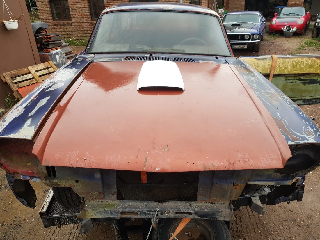

Moin.
Hier mal etwas an Update:

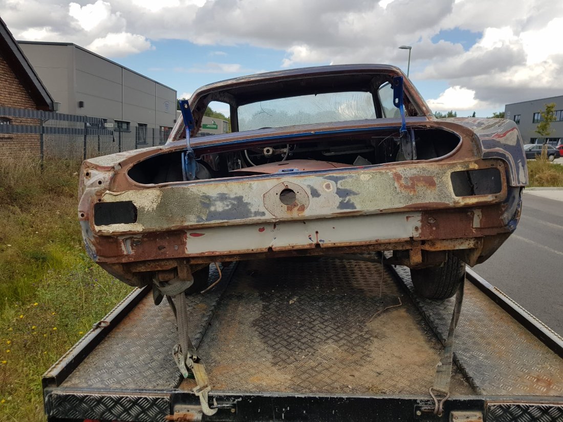

Basisfahrzeug
1966 Ford Mustang Coupe

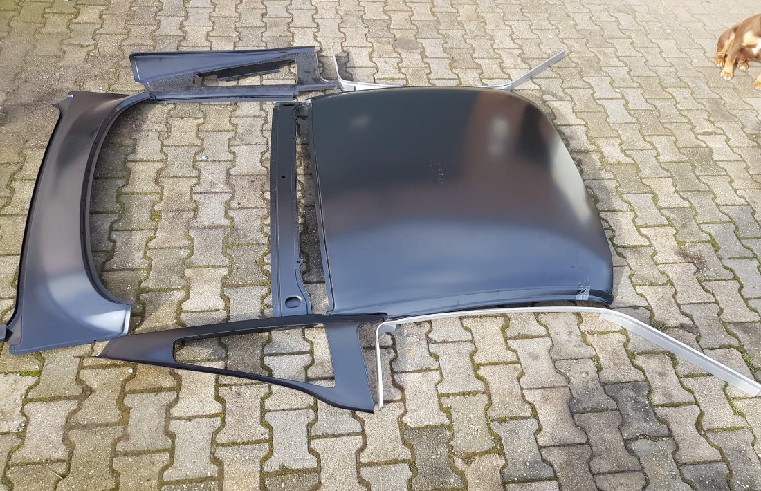

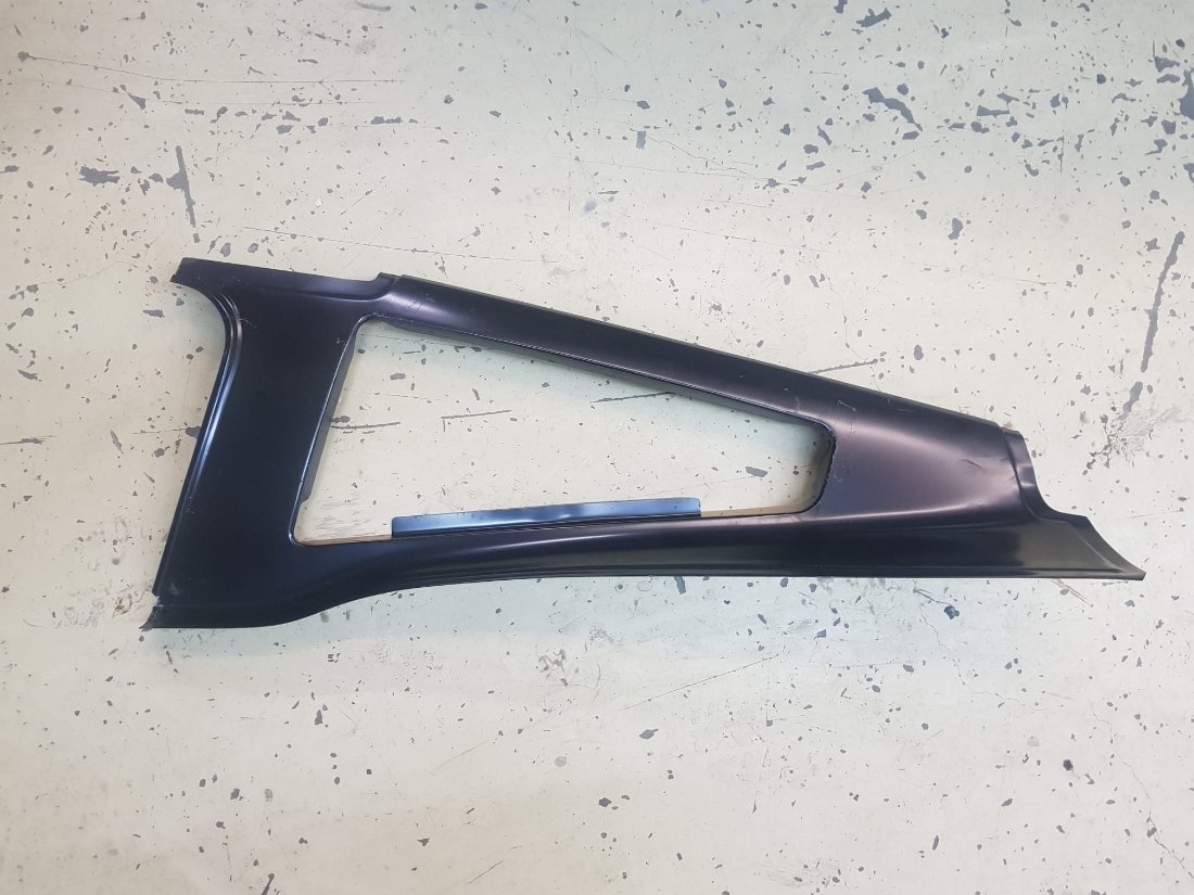

Starterset Fastback Umbau
Die Dachhaut ist gerade ebenfalls auf dem Weg. Außer der Trennwand zum Kofferraum habe ich mittlerweile alle nötigen Bleche am Start (Bodenbleche, Torqboxen, Batterieblech)
Aus Budgetgründen bekommt das Schätzchen vorerst eine Stahlhaube mit GFK Hutze. Die wird dann später mal auf GFK geändert.

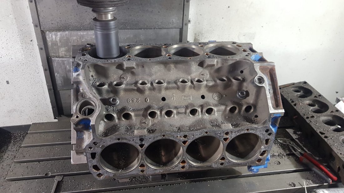

Motorseitig ist das Auto ebenfalls bereits versorgt.
Einen 66er 289 Block habe ich auf Std Maß zurück gebuchst.
Dazu liegen zwei 289 Köpfe, für die ich 7mm Ventile mit 1.94/1.60 Durchmesser verwende.
Eine 302 Kurbelwelle bekommt die Power von Schmiedekolben mit 5.400er Pleuels eingeflösst.
Eine Canton Ölwanne mit 6.5ltr Volumen bringt die nötige Schmierreserven.
Für den Motor nutze ich fast ausschließlich gebrauchte Teile oder Fehlbestellungen aus den letzten 10Jahren.
Passend habe ich ein BorgWarner T10 Getriebe mit Hurst Shifter bekommen. Dazu in den Staaten eine gute Glocke und ein neues Schwungrad geholt. Eine 10.4" Sportkupplung liegt ebenfalls noch im Regal.
Jede Menge Kleinkram, wie Export Brace, Instrumente, Lenkgetriebe, Riemenscheiben etc liegen glücklicherweise auch noch bei den Altbeständen.
Bis auf wenige Kleinigkeiten sollte das Auto jetzt in Teilen schon komplett da sein. :)
Sobald der Platz und die Zeit es zulassen wird die Büchse zerlegt und zum Strahler verbracht.

Re: Coupback #2
Beitrag von Wildlife68 »
Fastback für Arme :D
Hubraum statt Spoiler!
