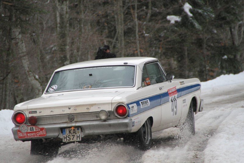

Öfter als den Shelby bewege ich den Falcon im Grenzbereich, hier ein paar Bilder von der Rallye Monte Carlo:
rmch2012_ drift uphill (Mittel).jpg (100.36 KiB) 1398 mal betrachtet
10924646_10205593358971106_1643623797857888898_o (Mittel).jpg (87.52 KiB) 1398 mal betrachtet
