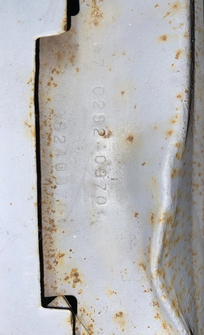

Habe gestern mal angefragt, ob ich ein Foto von der eingeschlagenen VIN mit der passenden Nummer auf dem Marti Report bekommen könnte..... also das kreisen eines Geiers ist weniger lustig
Soll ich angeblich heute bekommen.....

Hier ist der "Beweis"..... entscheidet selbst....

aber wer baut 6 banger Fahrwerk auf einen S code mustang???

Angeblich ist jemand interessiert und will sich den am Dienstag anschauen.
Nach dem Schriftwechsel mit dem Verkäufer drängt sich mir der sehr starke Verdacht auf, daß der genau weiß, was das Auto nicht ist. Er hat bei den Antworten so um den Pudding rumgeeiert, das war schon seeeeehhhhr verdächtig...ich habe ihm sogar meineTelefonnummer geschickt, aber angerufen hat er nicht. Eigentlich müßte man potentielle Käufer warnen..... vor allem den Preis find ich echt unverschämt..... was, meiner Meinung dafür spricht,das er selber, aus Unwissenheit, jemandem auf den Leim gegangen ist
Kann natürlich auch sein, das er die Anzeige erstmal pausiert, weil ich ihn sehr detailliert gefragt habe

Naja sobald ich eine Karosserie für meine Vin+Motor und Getriebe hole, welche ich mir vom scrapyard geholt habe, greife ich lieber darauf zurück:
https://dynacornclassicbodies.com/1967- ... -fastback/
Das neue Blech anzupassen ist deutlich angenehmer als bei einer alten, verbeutlten und rostigen Karosserie vresuchen so viel wie möglich zu retten.
Was ist mit dem Plantcode in der Vin passiert? Ich kann mir gut vorstellen, dass jemand während der Ölkriese den Bigblock gegen einen SB oder sogar R6 getauscht hat, dass er dabei aber auch die Achsen mitmacht, das ist mehr als unwahrscheinlich.
