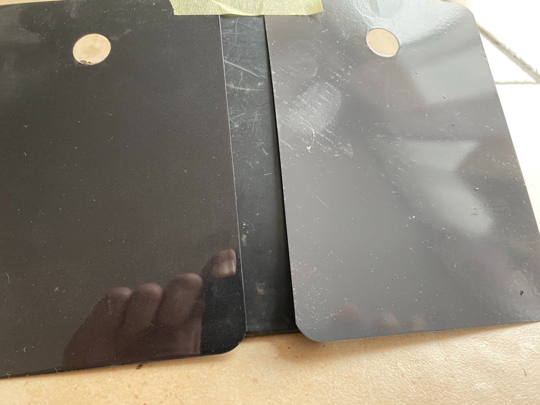

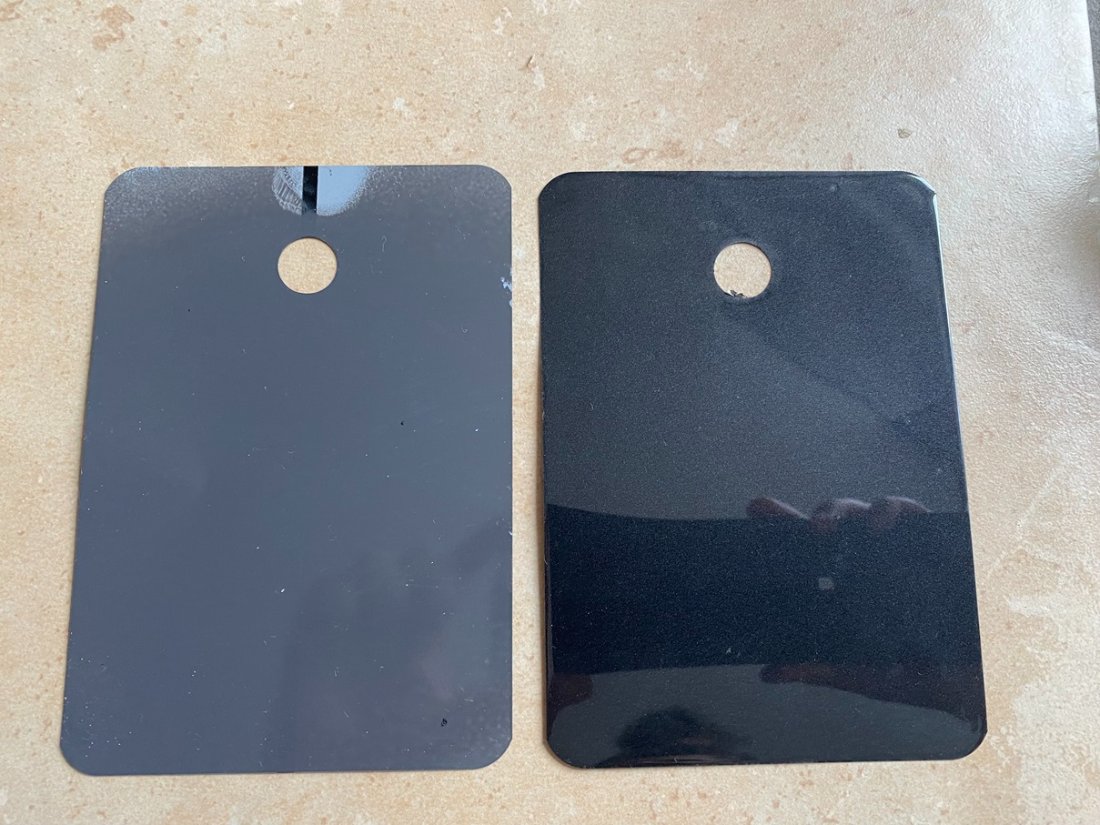

Hier die Tests: (bisschen schwieirig mit dem Handy...)
Links GM 323 C -> das soll die Innenraumfarbe sein
Rechts GM 323N -> das sei eine Außenfarbe / Metallic Das ganze über einen alten 68er Aschenbecher gelegt, keine Farbe passt, 323N noch eher, wäre es nicht metallic Hat jemand einen Tipp?

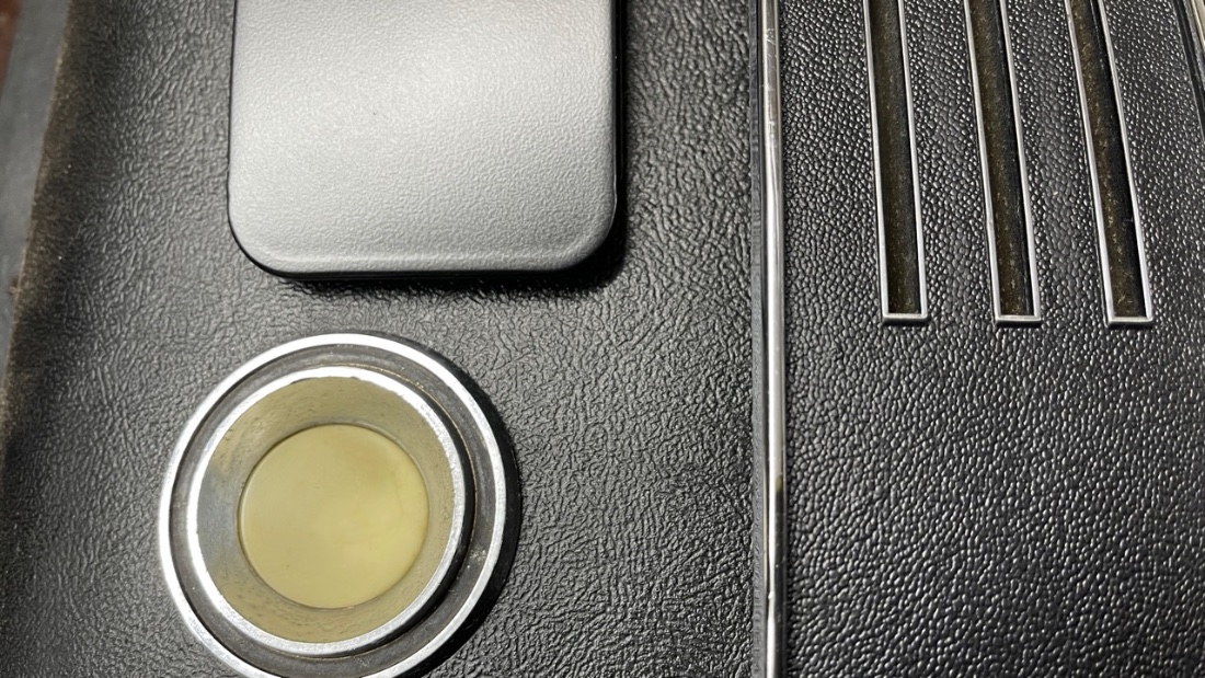

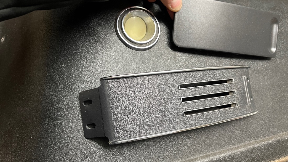

Den Heizungsregler und den Aschenbecher habe ich schon in diesem Farbton lackiert vor ein paar Wochen. Die seitliche Rückfunkverkleidung ist noch im Original Farbton. Farbe passt also sehr gut.

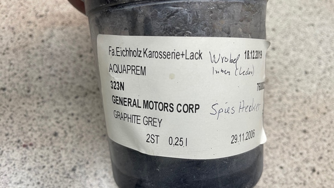

Hier die von mir benutzte Farbe.
GM 323N Graphite Grey
von Spies Hecker
VG, Sven

Danke Sven für das Bild, deine Bilder passen ja perfekt. Was hattest du für einen Klarlack? Seidenmatt oder Matt?
